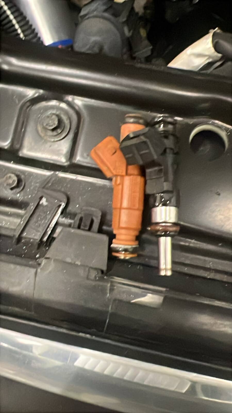

Har i skrivande stund prövat installera Bosch 390cc utan gott resultat. Motorn är en B5254T2. Eftersom turbo, nytt luftsystem och avgas är bytt så blev det lite tokigt när jag beställt fel eller missat någon info för att spridaren ska funka motorn?  Har någon ett tips vilka spridare jag behöver?
Orange original och svart 390cc.
https://www1.garaget.org/gallery/images/237/236211/236211-25fc6de3d3747e18ca8939a9817ad3cc.jpg

Va?
Spridarna på bilden är en Bosch ev6 och en ev14.
Skall du få bilen mappad eller ska du bara stoppa i större spridare och hoppas att det fungerar?

Den ska mappas och jag har köpt fel spridare. Den har även fått ny turbo från 14T till 16T. Samt större avgas från TME. Nu söker jag en blå spridare volvo original som sitter även på S60r samma årtal.
Har du nån aning vart jag kan köpa?

BJPrace har många olika sprajders.
Skall den ändå mappas så kan du lika gärna skicka på större spridare direkt.

Ja men det blev en Bosch till slut: https://vorto.se/insprutningsventil-bos … foer-volvo
Ska tydligen va Plug and play.
