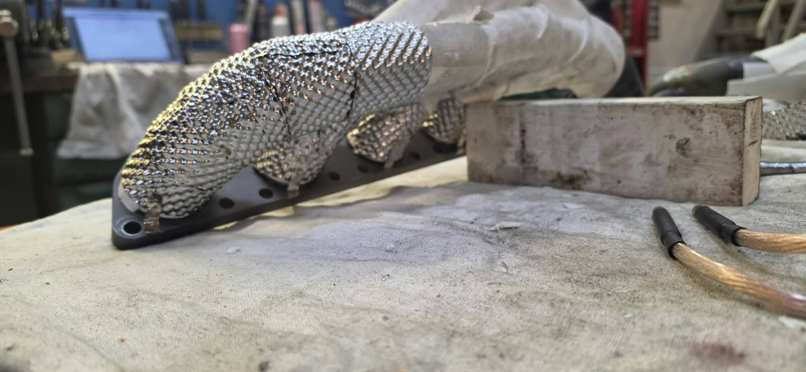

Börjat värmeisolera grenrören, gjorde en liten testbit först med de nya materialet jag fått hem, kan ju lugnt påstå att testbiten på ett rakt och fint rör var mycket lättare än mina krokiga grenrör.. men de kommer bli bra!

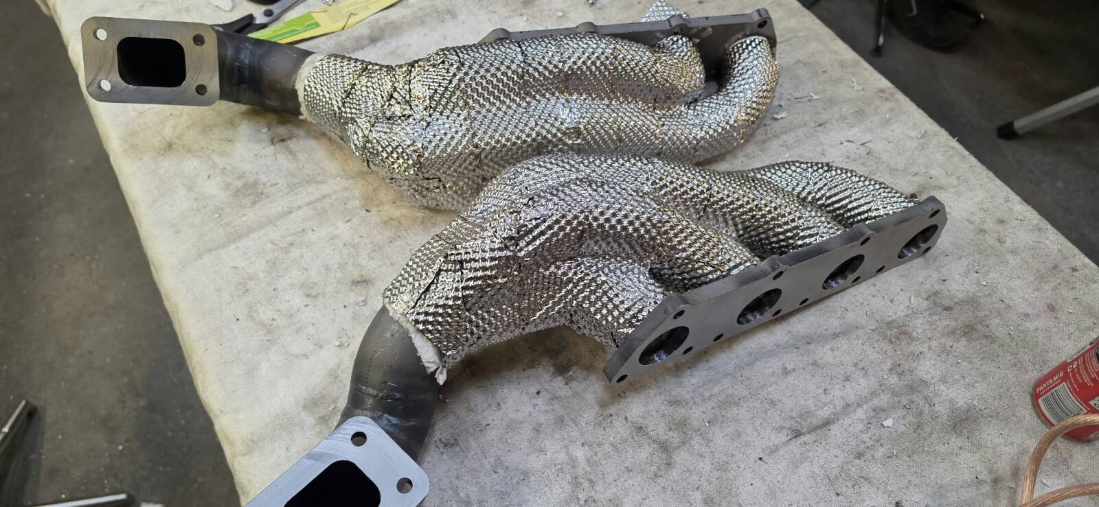

Mer framsteg, snart dags att hänga tillbaks motorn i bilen för att kunna se vart EGT givare och avgasmottrycksgivare ska hamna innan vi kan göra klart grenrören helt.
En del blodvite blev det och i början så kändes det knepigare än vad det till slut var. Råder den som tänkt göra liknande som jag gjort att ha en vän med sig, 4 händer gjorde all skillnad för att kunna få det bra utan att förblöda på vägen, den där rostfria plåten är minst sagt vass...
https://www1.garaget.org/gallery/images/26/25095/25095-d93f6d5072e3b4aaac8275cc22be90d6.jpg
https://www1.garaget.org/gallery/images/26/25095/25095-d8120986fbebeaab1bca527058c9027e.jpg
