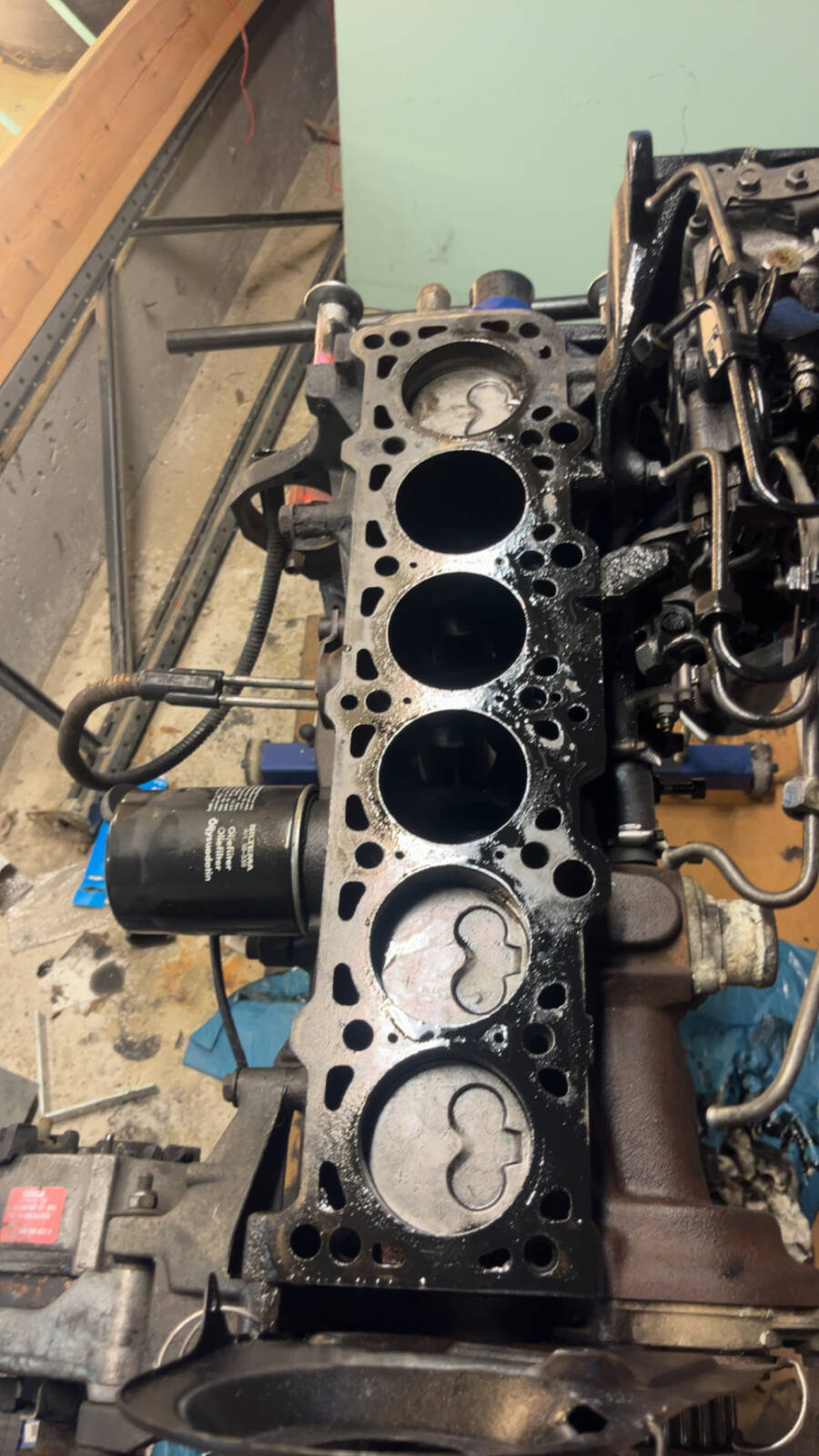

Håller på att renovera en d24 med nya kolvringar och vevlager.
Mitt problem är att när kolvarna är i mitten av cylindern går det märkvärdigt tyngre att snurra motorn men går ännu att snurra för hand. Kolvarna gick lätt att trycka i cylindern.
Undrar ifall det beror på att kolvringarna/vevlagrena inte satt sig eller är nått helt fel.
Bilden visar vart det går ?tyngre?
https://www1.garaget.org/gallery/images/240/239364/239364-8fb6d5e5a75fab243be71cfad50448d9.jpg

Jag tänker att det har att göra med att du har som högst kolvhastighet när kolven är i mitten av cylinderloppet och ger då som mest friktion. Om det är så att det finns ett läge där alla eller det flesta kolvar är i mitten så borde det absolut gå trögare. Vid TDC har du ju i princip noll kolvhastighet och därmed ingen friktion alls.
Edit: Nu när jag tittar på bilden igen så ser jag att kolvarna inte är speciellt nära mitten av loppen och borde inte gå som trögast här. Bäst är nog att snurra veven för sig och se om något trögar och sen montera en kolv åt gången och se när det kommer.

Förutsätter att du har mätt både ringgap och lagerspel och att dessa är inom spec, samt att du har korrekt åtdragningsmoment för överfallen.
Nya grejer går alltid lite tyngre, det sliter in sig. smile

Kolvringarna sitter rätt långt ner på dessa kolvar om det kan ha med det att göra. Har provat att monterat kolvarna en för en och får samma motstånd på samma ställe vilken kolv/cylinder det än sitter i.
Överfallen till vevstakarna sitter dessutom på rätt stake då jag redan provat att sätta dem på fel stake på en annan motor och motståndet var inte i närheten av lika tungt som då.
Motståndet är som sagt bara så att man behöver ta nytt tag om remhjulet och ta i lite extra går asså ännu att snurra för hand. och motståndet blir mera när man stannar kolvarna och sedan snurrar dem än om man bara snurrar dem.

Nä inte mätt in något faktiskt beställde standardmått och tänkte att det måste funka. är ju inte den första som renoverar dessa motorer utan o mäta in allt. Men då dem kostar en del vill jag vara 100% på att det inte rasar vid uppstart
Stakarna är inte dragna med moment ännu

Lite Plastigauge och en uppsättning bladmått kostar inte många pengar.
Man måste inte vara skitnoga med allt, men man bör vara det där det faktist spelar roll.
Motorer är individer. smile

ringgapet är alltid viktigt framför allt på en d24 som garanterat svartryker för det är ju "modern" att  slösa diesel till ingen nytta smile   mycket sot=mycket värme.  och nyper ringarna ihop i ändarna med varandra så fastnar dom i loppet och spräcker kolvarna..
och när man inte vet vad motorn varit med om sen den var ny så ska man ALDRIG förutsätta att det är standardlager man ska använda..  vem vet den kan ha skurit i ett lager tidigare så man slipat om veven..    nej gör om gör rätt
