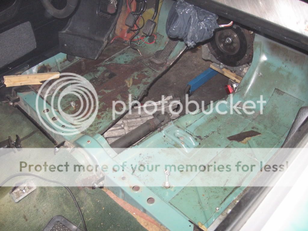

Gick la inte presic som jag hade tänkt mig idag, tråget tog i lik fan. Men jag tros ha en lösning, ska pröva den imorgon. Åter kommer då, men tänkte ladda upp lite bilder på vad som hänt idag... smile

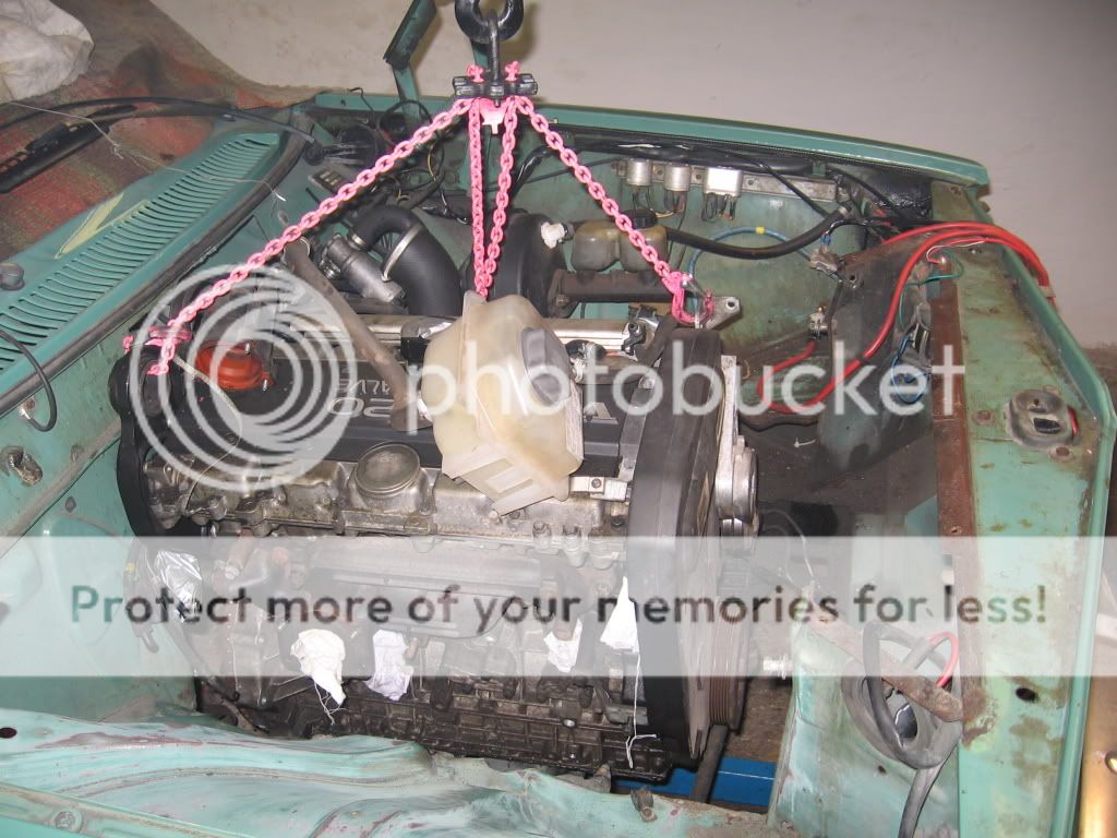

http://i478.photobucket.com/albums/rr141/Revolvolution/IMG_0132.jpg
Den special gjorda distansen i..

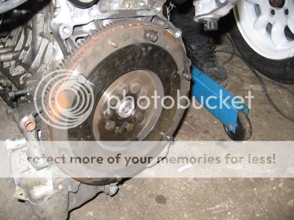

http://i478.photobucket.com/albums/rr141/Revolvolution/IMG_0134.jpg
En bit av kardantunneln ska bort.. smile

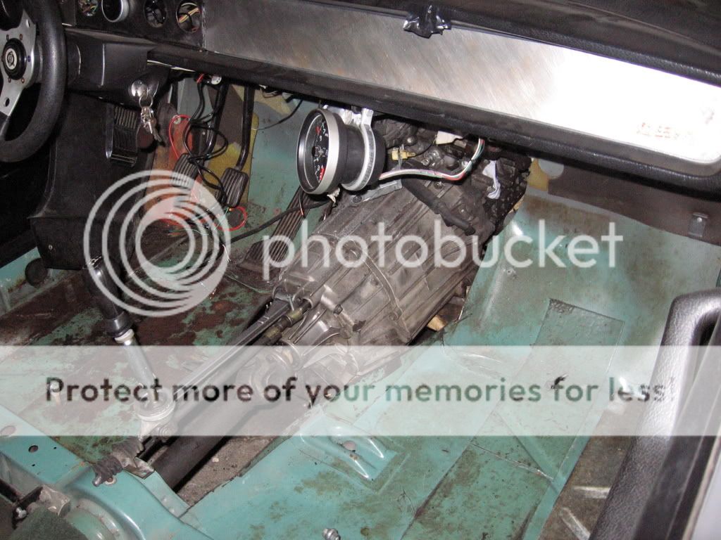

http://i478.photobucket.com/albums/rr141/Revolvolution/IMG_0139.jpg
Kardantunnen borta, är det bara jag som är num nog och tycka att det är fränt att se motorn där.
http://i478.photobucket.com/albums/rr141/Revolvolution/IMG_0137.jpg
Det vill sig, nästan!
http://i478.photobucket.com/albums/rr141/Revolvolution/IMG_0144-1.jpg
Sista bilden för kvällen..

Varför ska kardantunneln bort?
188 Inlägg
22 november 2008
kevlar_soul skrev:
Kämpa på!
Lådan får inte plats, så den ska höjas. smile

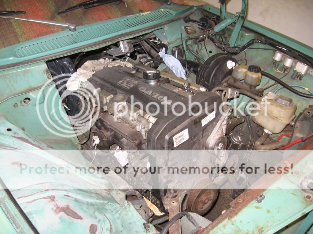

Jahopp, nu var man upp ifrån garaget.. Det har gått ganska bra idag, passat in motor och växellådan med kardan. Men fortförande är inga motorfästen byggda.. Men det kommer kanske under veckan. smile
Lite bilder från dagen....

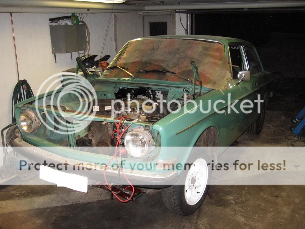

http://i478.photobucket.com/albums/rr141/Revolvolution/helebilavertcktnummerplt.jpg
http://i478.photobucket.com/albums/rr141/Revolvolution/dontorn.jpg
Hon står inte på egna ben än, men hon kommer snart göra det. wink
http://i478.photobucket.com/albums/rr141/Revolvolution/vxelldasida.jpg
Inpassning av lådan...

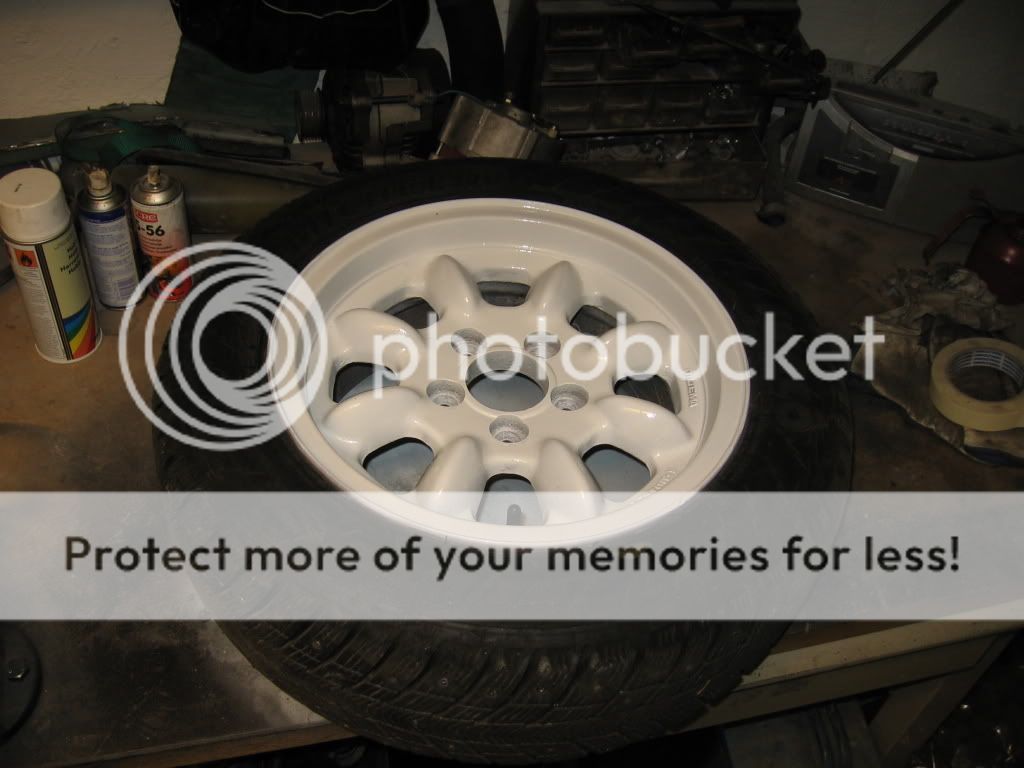

http://i478.photobucket.com/albums/rr141/Revolvolution/burnflgarna.jpg
Passa även på att lacka lite fälg, gammla vinterdäck som ska bli börndäck!! tongue
Ja, det ser inte mycket ut för världen. Men det ska nog fan bli en bil det här med. smile
