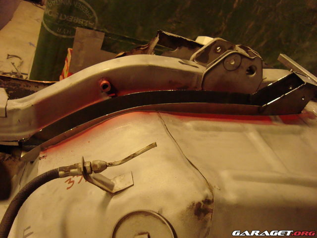

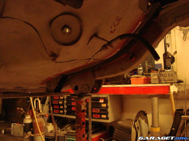

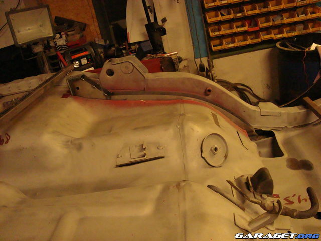

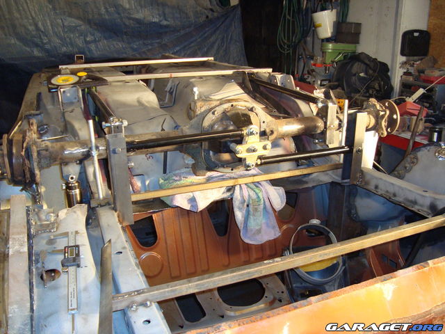

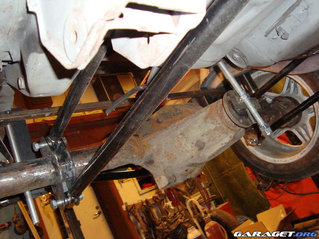

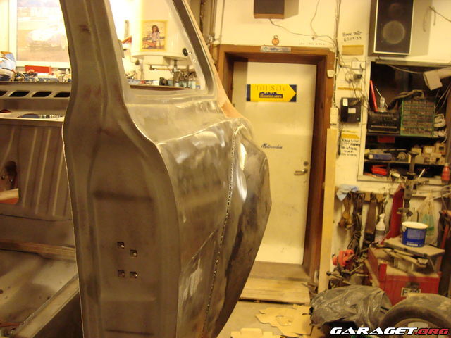

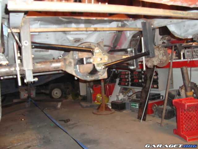

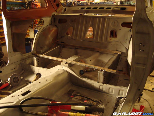

Har fått in 4-links kitet på plats och börjat med att nästa upp allt och ska sedan fixera in bakaxeln!

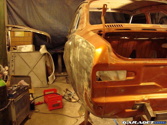

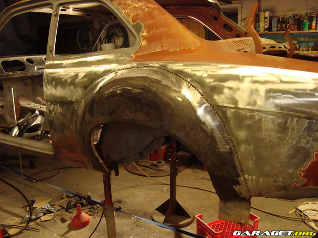

https://www1.garaget.org/gallery/archive/7906/530167_k7ixl7.jpg

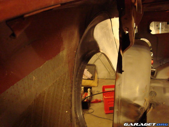

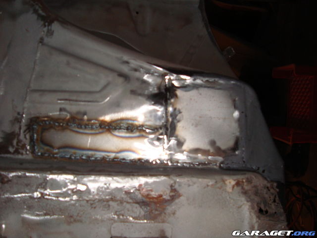

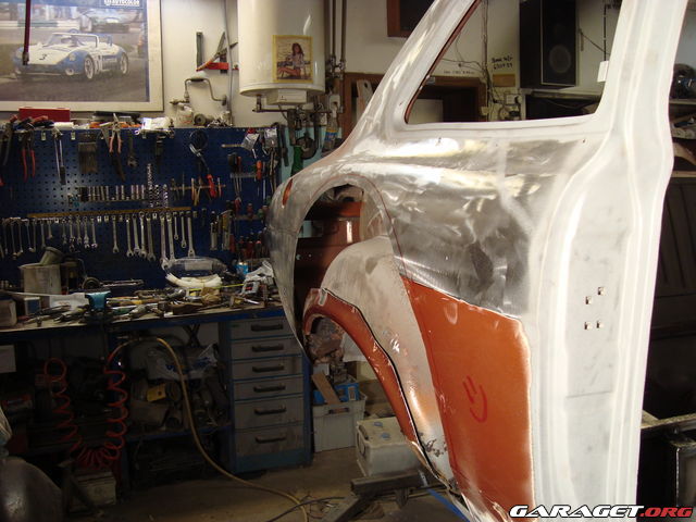

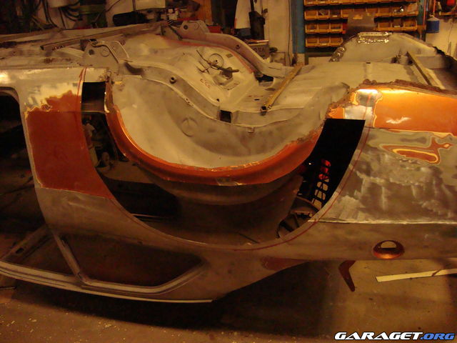

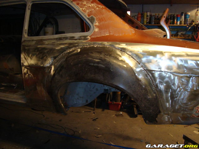

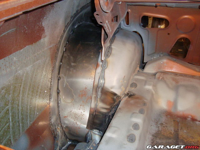

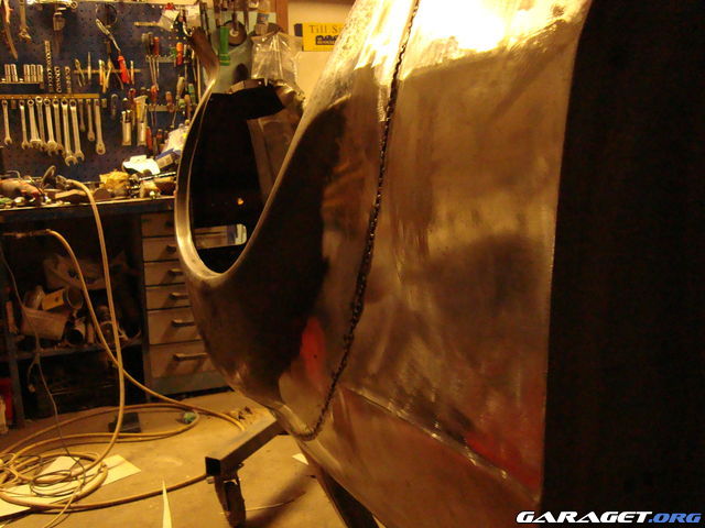

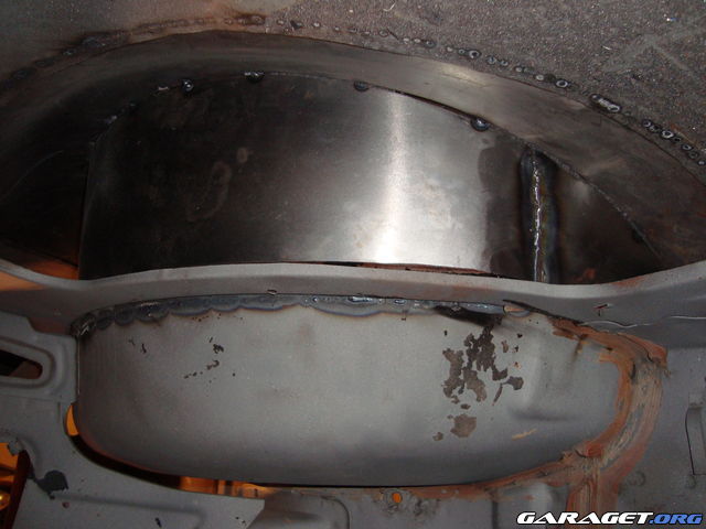

hjulhuset och breddningen är klar på denna sidan nu

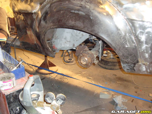

https://www1.garaget.org/gallery/archive/7906/530168_y68m6k.jpg
https://www1.garaget.org/gallery/archive/7906/530169_w0h5q0.jpg
https://www1.garaget.org/gallery/archive/7906/530171_cncp44.jpg
https://www1.garaget.org/gallery/archive/7906/530173_rguaa5.jpg
https://www1.garaget.org/gallery/archive/7906/530177_kg6ppj.jpg

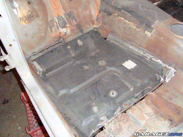

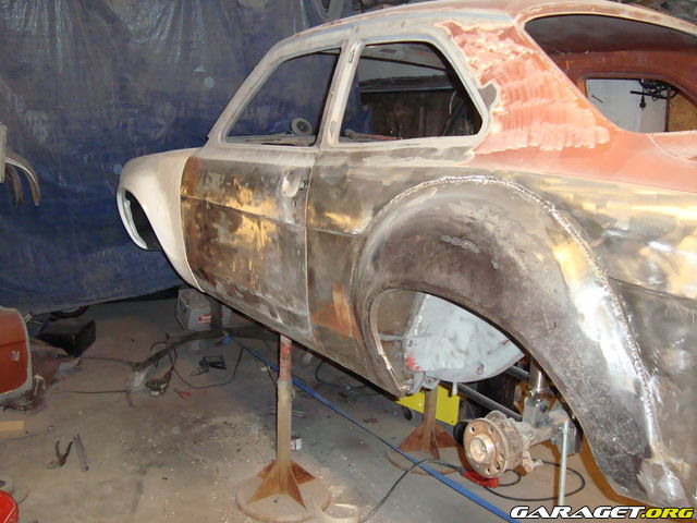

hjulhuset och breddningen är klar på ena sidan nu. men det är mycket kvar på breddningen på andra sidan har svetsat ditt breddan men inte hjulhuset. sen ska tonen ditt med lite jobb med dom. har också börjat med golvet lite ser på bilden . gott nytt år på er

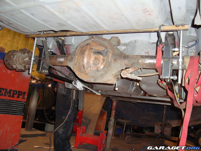

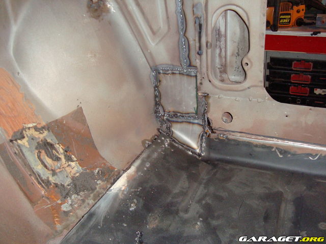

https://www1.garaget.org/gallery/archive/7906/532317_qju2m2.jpg

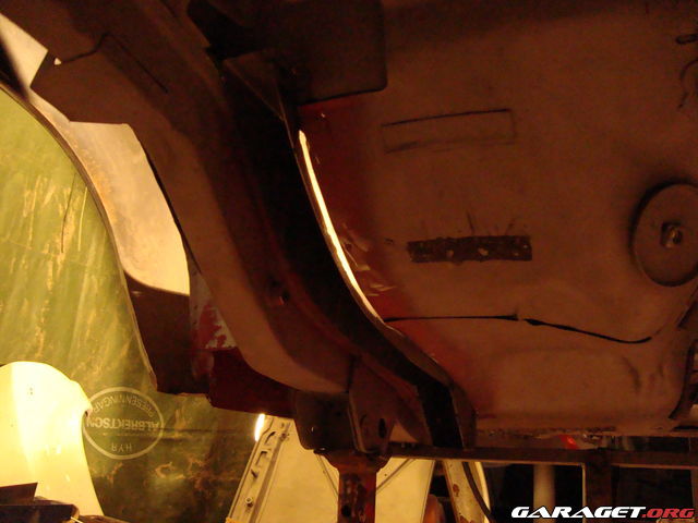

golvet sitter där de ska och nu svettsar vi fast de sista små bitarna.

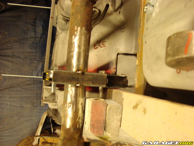

https://www1.garaget.org/gallery/archive/7906/532318_ysgnyp.jpg

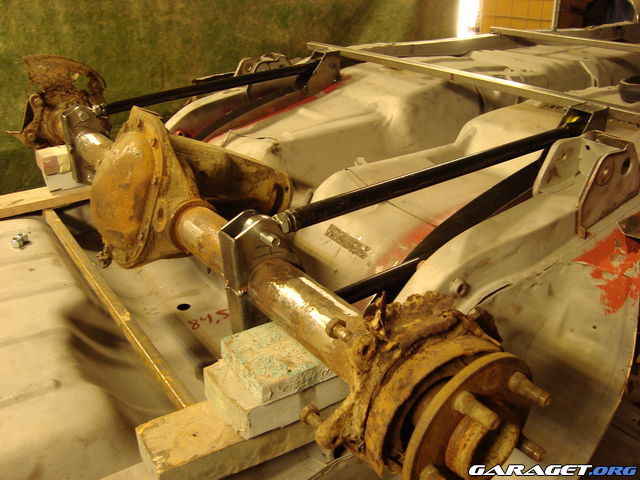

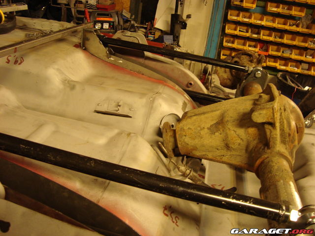

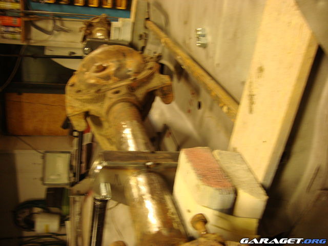

har fått dit bakaxeln på rätt plats, svettsa fast muttrar på axel och använde gängstänger så vi kunde höja och sänka axeln som vi ville och spände fast den med spänband så vi kunde vända på karossen och se hur de blev.
https://www1.garaget.org/gallery/archive/7906/532321_dc409c.jpg
här e karossen vänd och axeln sitter på sin plats.

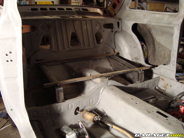

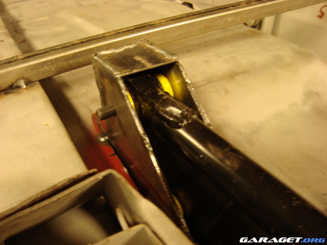

Axeln är på plats 4 linken är klar, fjädertornen är klara och wattlänken är klar nu också. Det ända som återstår är att helsvettsa allt på axeln.

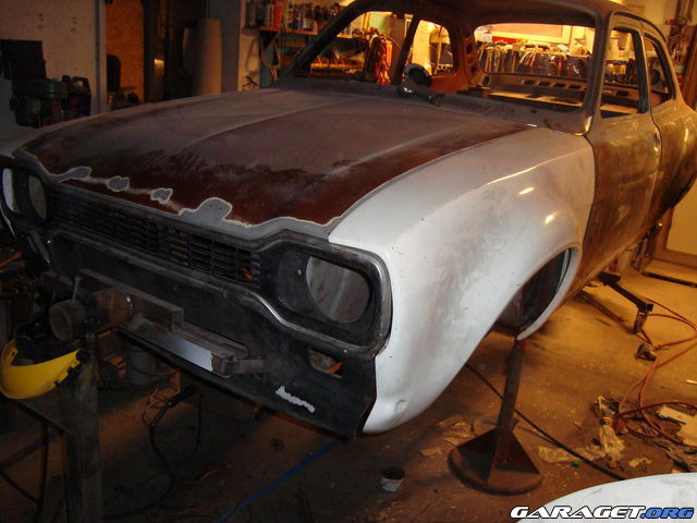

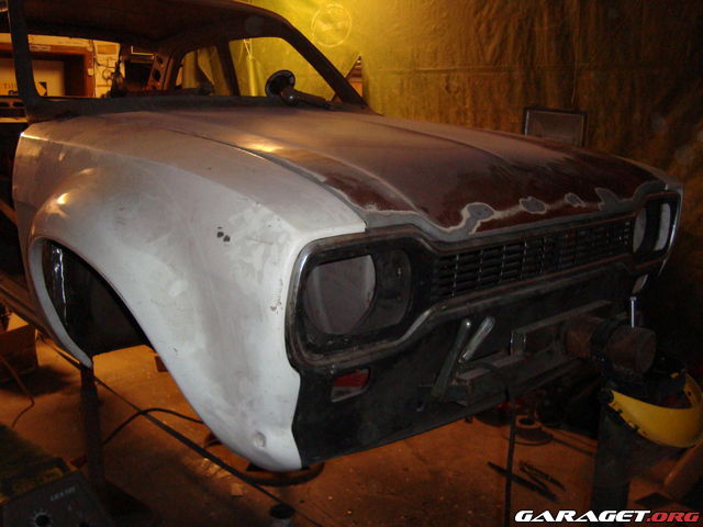

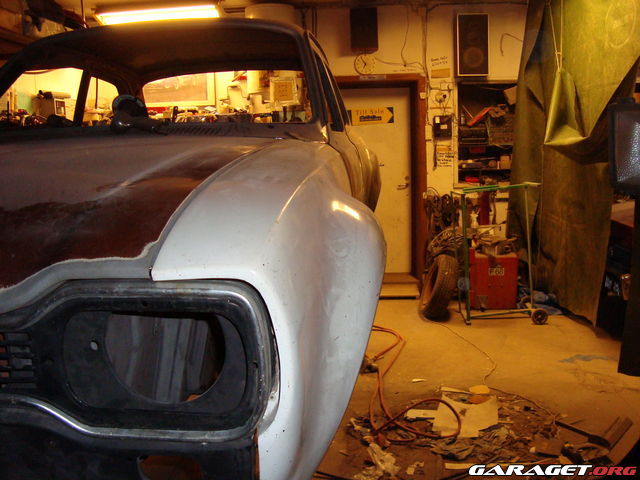

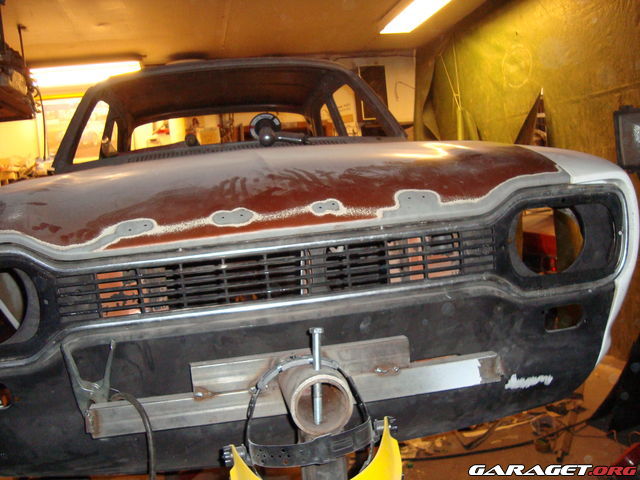

bakaxen och upp hängningen är klar nu gott som fan.. mycket jobb med bakvagnen. så nu har ni börjat på fram  lite mindre att göra där. börja med att hänga på framskärmarna och passa in dom nya fästena med huven på. här är lite bilder från det
