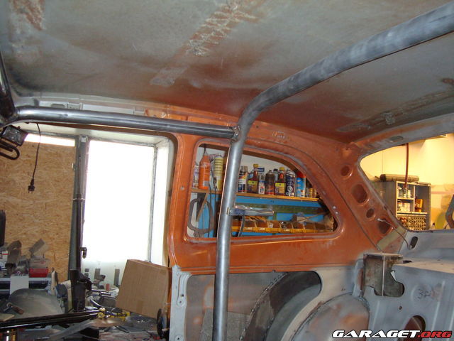

https://www1.garaget.org/gallery/archive/7906/632102_lt7z30.jpg

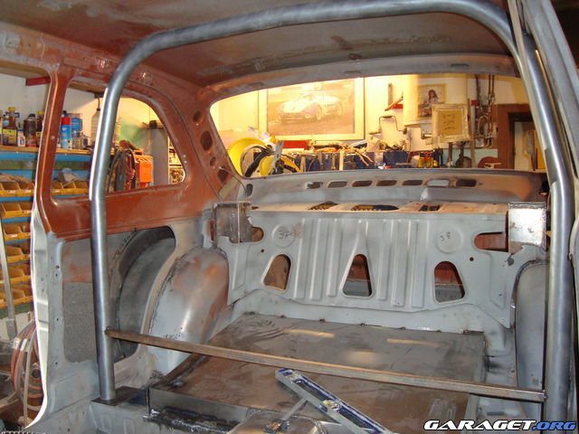

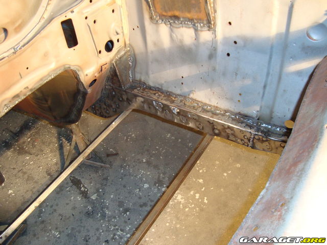

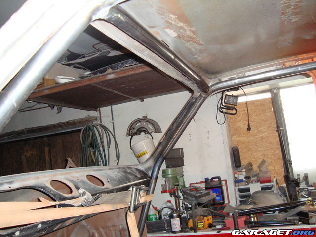

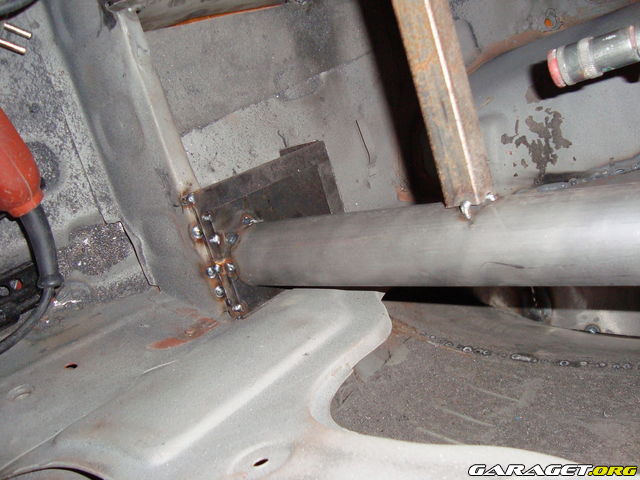

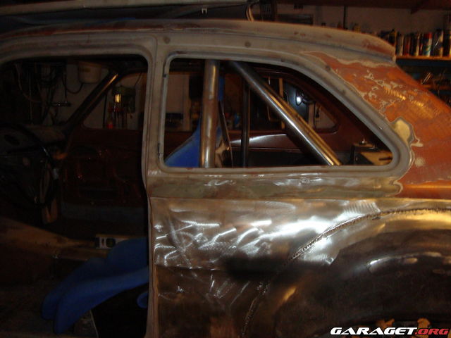

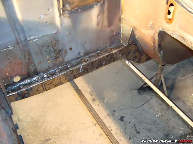

nu börjar de hända lite mer med buren=)
https://www1.garaget.org/gallery/archive/7906/632104_awfstd.jpg
https://www1.garaget.org/gallery/archive/7906/632108_6fx2zt.jpg
https://www1.garaget.org/gallery/archive/7906/632116_hfohio.jpg
https://www1.garaget.org/gallery/archive/7906/632117_k2azic.jpg
nu väntar vi på lite rör till kryssen i dörren sen ska vi göra klar resten av bågen!

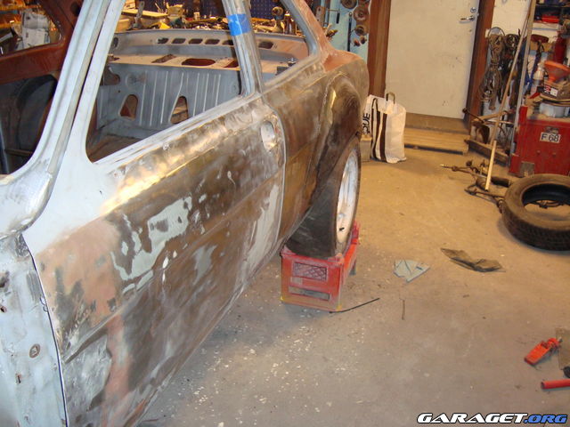

https://www1.garaget.org/gallery/archive/7906/667191_bze25s.jpg
Nu är bilen nere på pall bockar istället för att den hänger i vaggan!

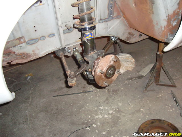

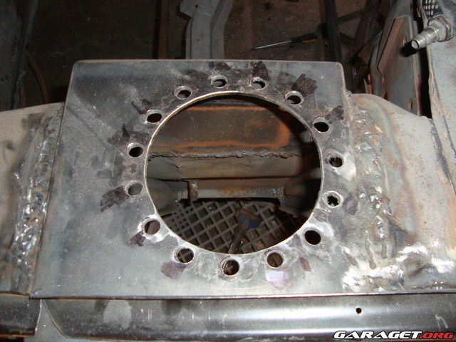

borrat ut alla hålen för fjäderbenslagringen=)

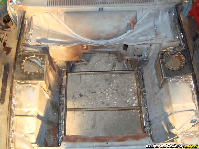

https://www1.garaget.org/gallery/archive/7906/667196_p3rk0j.jpg
fjäderbenstorna klara och snart klara med skärm fästena.

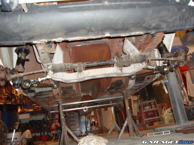

https://www1.garaget.org/gallery/archive/7906/667205_9lzugy.jpg
förstärkt framvagnsbalkarna

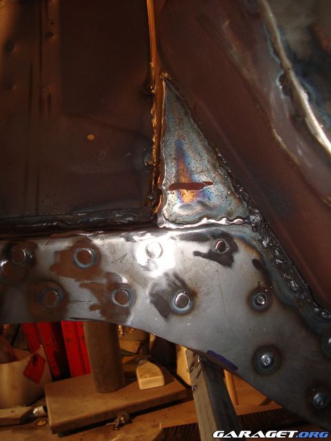

https://www1.garaget.org/gallery/archive/7906/667211_pgvkte.jpg
https://www1.garaget.org/gallery/archive/7906/667214_36xnwa.jpg
ser inte så vackert ut nu men kommer att bli=)

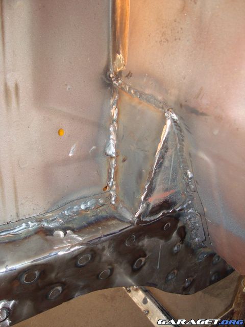

https://www1.garaget.org/gallery/archive/7906/667215_ru00bs.jpg
har även lagt förstärkning mellan torpedväggen och framvagnsbalken för att får det så styvt som möjligt!

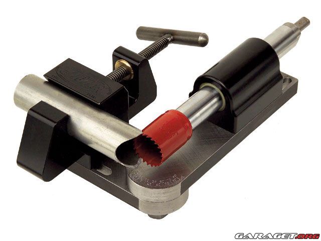

Nu har de gått väldigt seg med uppdatering haft lite små projekt i mellan, så har vi kollat runt lite delar till bilen och sånt, beställde en rör såg så att vi kan såga ut så skarvarna passar fint på bågen så man inte behöver svetsa så mycket.

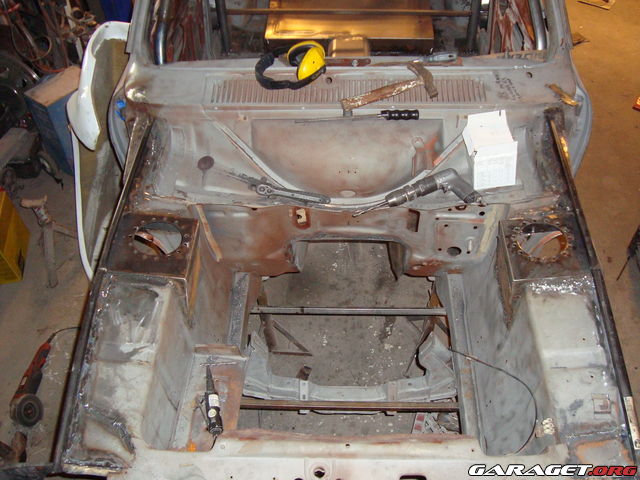

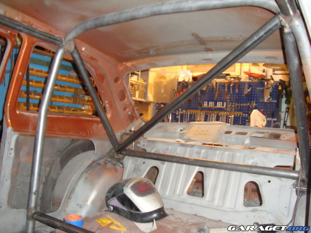

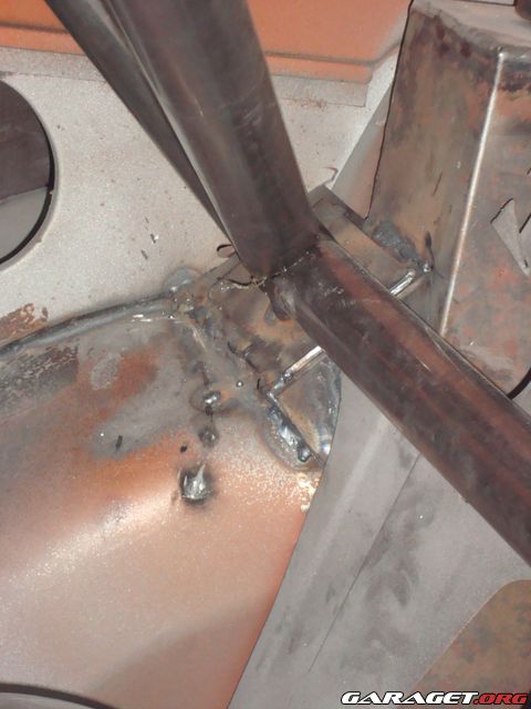

https://www1.garaget.org/gallery/archive/7906/819402_yxlkdt.jpg

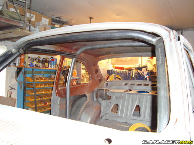

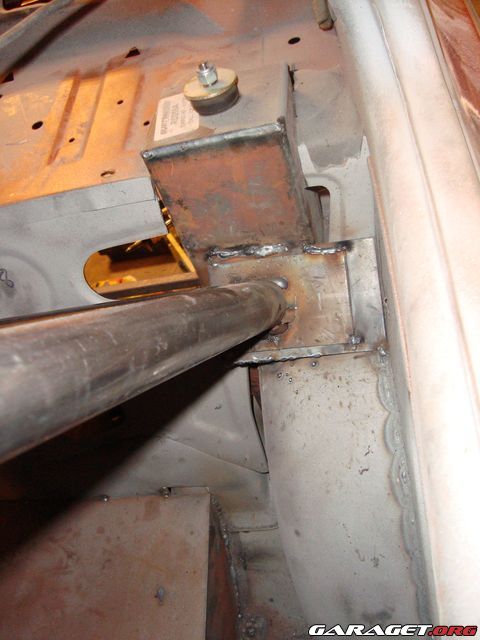

Har varit dåligt med uppdatering nu de senaste så här kommer lite mer bilder, har fortsatt med strävorna från huvudbågen till tornen bak.

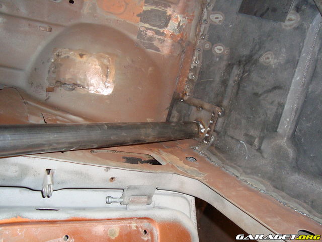

https://www1.garaget.org/gallery/archive/7906/819406_gfg2ha.jpg
https://www1.garaget.org/gallery/archive/7906/819409_ekthkq.jpg
https://www1.garaget.org/gallery/archive/7906/819410_aoswr7.jpg

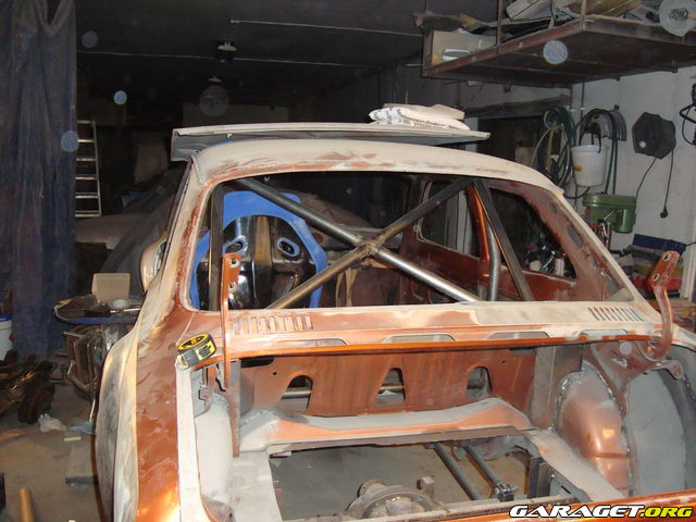

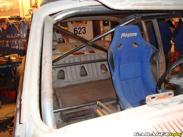

har även börjat med krysset bak.
https://www1.garaget.org/gallery/archive/7906/819415_3dhwgo.jpg
och gjort klart krysset också!
https://www1.garaget.org/gallery/archive/7906/819420_25c5a7.jpg
https://www1.garaget.org/gallery/archive/7906/819422_czslx6.jpg

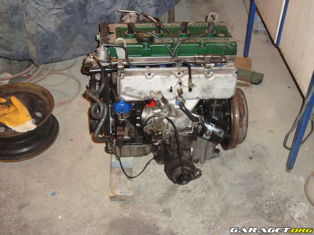

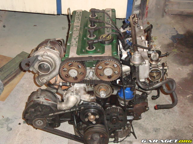

Har även in skaffat en Motor, en cosworth.
https://www1.garaget.org/gallery/archive/7906/819429_uw0sz6.jpg
https://www1.garaget.org/gallery/archive/7906/819431_s4pfmp.jpg
https://www1.garaget.org/gallery/archive/7906/819433_qzvurm.jpg

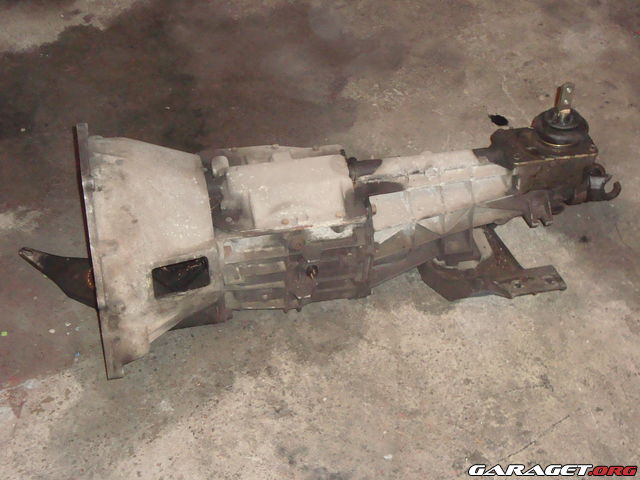

en Borg Warner t5 låda in skaffades också.

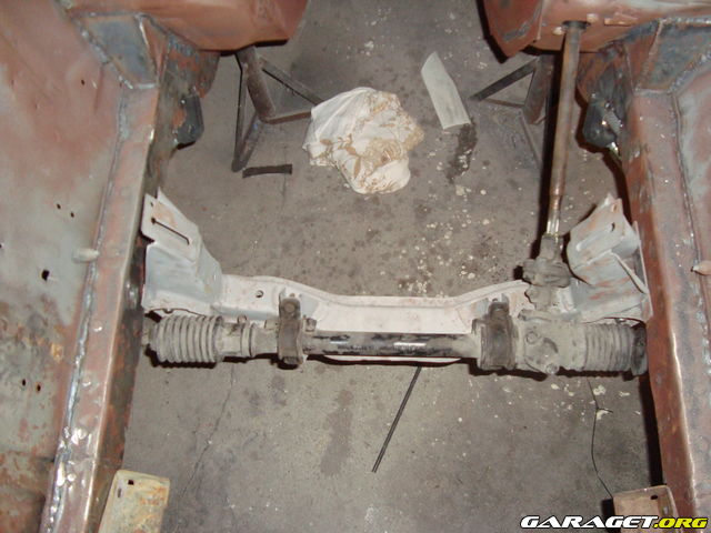

montera dig styrväxeln och fixat i ordning framvagnen så de stämmer.
