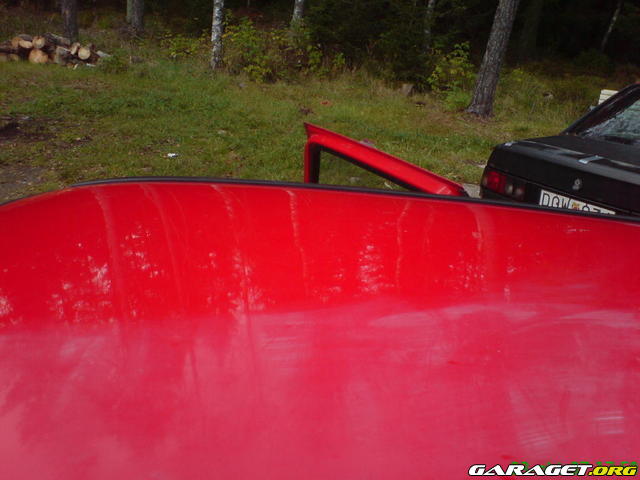

Såhär såg min Sierra ut när jag köpte den, inte vidare kräm i den lacken yikes
https://www1.garaget.org/gallery/archive/27308/287135_2h40jj.jpg
https://www1.garaget.org/gallery/archive/27308/160688_1r2jqc.jpg
Men även den gick det att få upp glans på!!
https://www1.garaget.org/gallery/archive/27308/287115_5u85we.jpg
https://www1.garaget.org/gallery/archive/27308/176245_nadc5i.jpg
Körde först med en riktigt skarp rubbing för hand, sedan en lite mildare variant av rubbing för hand och sedan på med vax (Även det för hand)
Tycker det blir bättre resultat om man gnuggar ist för maskin, men det är ju en smaksak och hur mycket man orkar wink
Har tyvärr ingen helhetsbild på när den var färdig, men de två sista bilderna är enbart efter den första rubbingen. Den sken som en miljon svenska riksdaler smile
Men tyvärr varade inte blanken vidare länge när den fått lite solljus på igen. Men man kan få bra puts, även på den sletanste lacken.

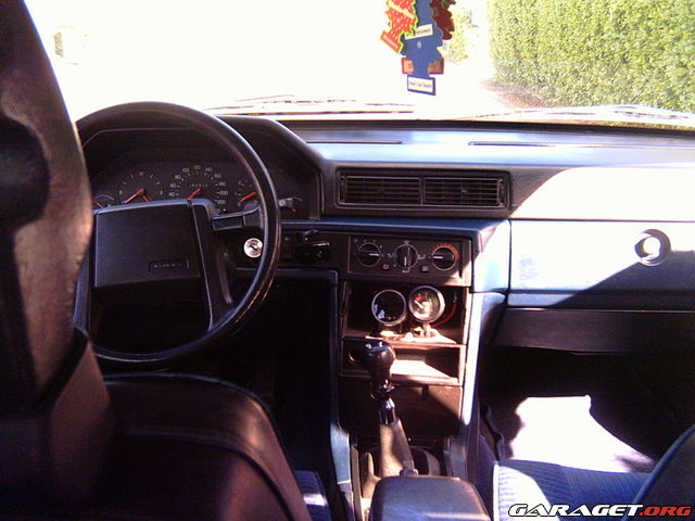

tänkte då göra en uppdate tyvär så blir de inga bilder på 1 tag då min mobil pajja när jag skulle föra in bilderna på de jag gjorde idag kommer tyvår inga bilder föräns jag får hem den igen vem vet när nu de blir...
hur som hälst idag gjorde jag rent bilen helt på insidan så den ser nästan ut som ny / swampade av mellan dörrarna
ni får se bilderna sen när mobilen kommer tillbaka så typiskt:(
hittade min gammla digital kamera som har sämmre megapixel än mobilen som är på lagning
https://www1.garaget.org/gallery/archive/26826/652098_t3wpfo.jpg
där har ni resultatet fast med väldigt sunkig kamera bättre bilder kommer när mobilen kommer

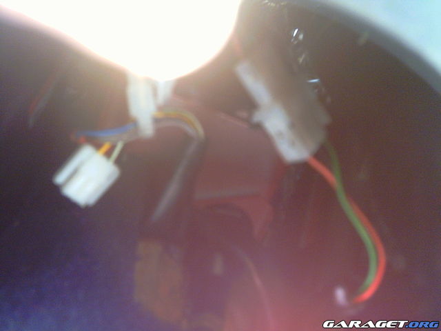

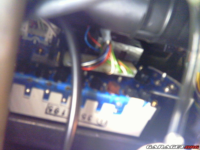

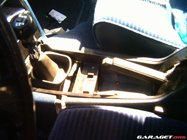

dags för en uppdate igen va tvugen och göra nått innan pengarna kommer. Så man kan börja poleringen av bilen=D .Det jag gjorde idag då va kollade över kabalarna bakom varvräknaren. Då den laggar till ibland måste ju va glapp? Tröck lite på dem startade bilen värkar funka hyfsat än iaf. Sen passade jag även på ta kort på den berömda dödar knappen. Vissa 940is har man aldrig nån som sett lr hörtalats om den. Och sen spände jag handbromsen. Så den låser hjulen vid 3 klicket lite smått nöjd då jag aldrig spännt den tidigare=D
här kommer en massa bilder
https://www1.garaget.org/gallery/archive/26826/655138_pg4pl2.jpg

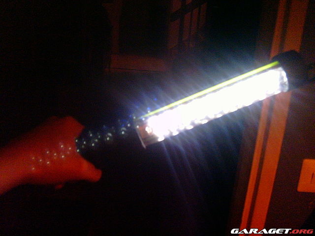

nya arbetslampan jag fick av lossas farssan igår
https://www1.garaget.org/gallery/archive/26826/655139_0qzla4.jpg

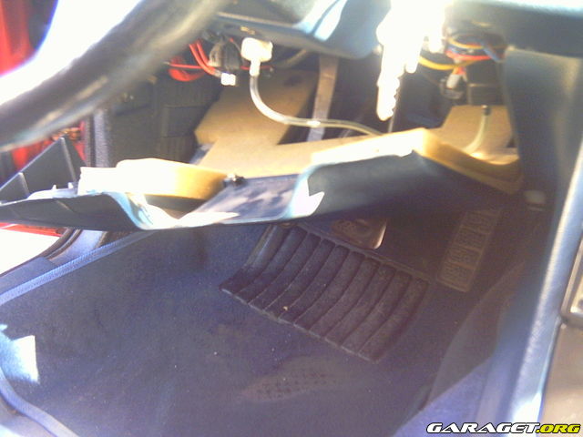

då har man plockat ner den där kåpan ytterligare 1 gång hehe
https://www1.garaget.org/gallery/archive/26826/655141_xr3go6.jpg

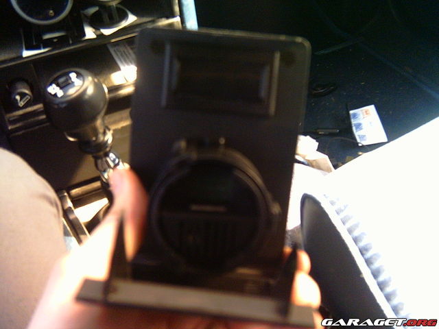

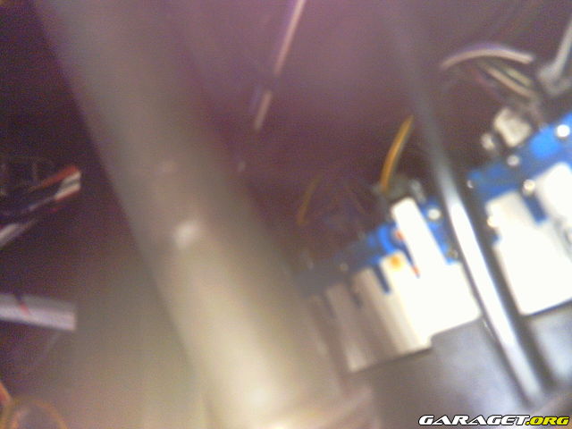

den berömda Killswitchen"dödar knappen" släcker den ginsta man har och dödar motorn
https://www1.garaget.org/gallery/archive/26826/655142_vs8qot.jpg
bakom mätarna
https://www1.garaget.org/gallery/archive/26826/655144_jontws.jpg
killswitchen igen annan vinkel ursäkta kvaliten bara 2 mpix kamera
https://www1.garaget.org/gallery/archive/26826/655146_pibqkb.jpg

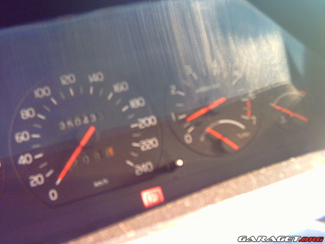

långt där borta va varvräknar kablarna jag tröck lite på
https://www1.garaget.org/gallery/archive/26826/655145_sqo7po.jpg
uppenbart håller sig mätaren normal än iaf

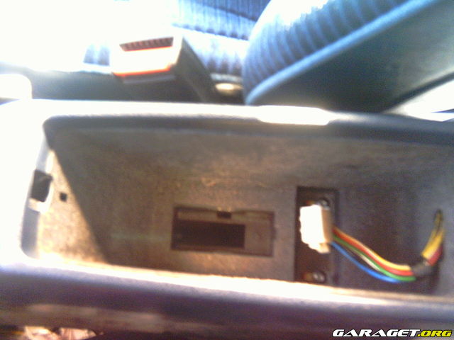

https://www1.garaget.org/gallery/archive/26826/655147_xyjyyk.jpg

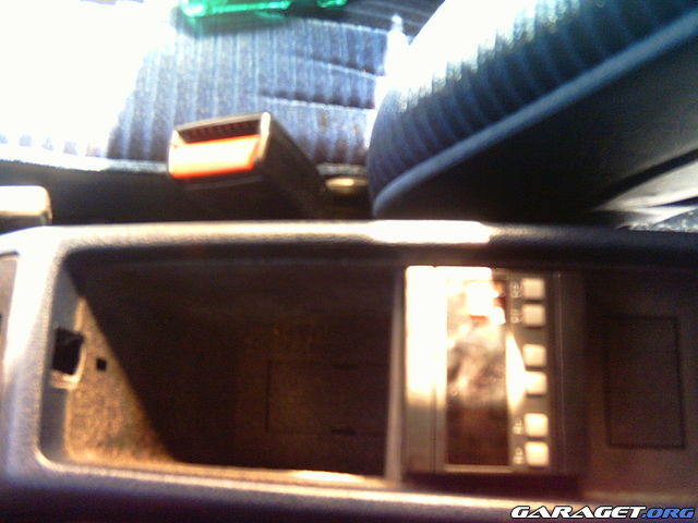

påbörjad nerplockning av plastprylana så man kunde spänna handbromsen
https://www1.garaget.org/gallery/archive/26826/655149_alw9fu.jpg
här är då den hylsa man behövde komma åt under hela skiten.
https://www1.garaget.org/gallery/archive/26826/655150_pptvj3.jpg
ihop sättning på G
https://www1.garaget.org/gallery/archive/26826/655152_93okzd.jpg
bensin värmaren och de skräpet i bakrunden som hörde hemma i mitt konsolen=D
https://www1.garaget.org/gallery/archive/26826/655153_b39azu.jpg
under bensinvärmaren
https://www1.garaget.org/gallery/archive/26826/655157_yd2k7f.jpg
allt tillbaka
https://www1.garaget.org/gallery/archive/26826/655158_4oly2a.jpg
jag testar handbromsen lite grann låser hjulen vid 3:E klicket=D
va allt för nu förhoppnings vis till helgen blire polera o ha sig
Produktspecialist HBA Fordonsteknik
1 249 Inlägg
13 maj 2009
#336
nice bil. men du hade ju inte behövt spänna handbromsen på det jobbiga sättet :p
Ratthållare PÅ Elite Nivå
5 650 Inlägg
13 maj 2009
#337
tackar. gåre göra på fler sätt? jag gick efter justering i gör de självboken.. uppenbart funka de iaf=D
tycker de inte va spec jobbigt lossa 2 skruv lyfta lite på mitt konsolen sen skruva tills man kände sig nöjd=D
1 915 Inlägg
13 maj 2009
#338
Bättre att först justera handbromsbackarna och sedan ev handbromsvajern.
MrEricsson skrev:
lär vell kvitta så länge de tar som nya när man är klar?
menar man spänner ju bara handbromsen för bes annars använder man den ju aldrig?
1 249 Inlägg
13 maj 2009
#340
man lossar bara askkoppen bak och plasten bakom den så kommer man åt justeringen :p och det finns ingen justering till handbromsen vid backarna.. finns bara den i mitten under konsolen
