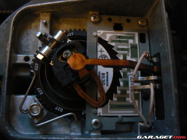

Ja det får du gärna göra:) Här är en bild på hur min lmm ser ut uínvändigt,, vilka delar är det som skall föras över?
https://www1.garaget.org/gallery/archive/47263/528948_5hcglj.jpg
Inside

http://geting.se/image.php/141117-528948_5hcgljeddit.JPG fixar numret ikväll

ojdå. ser ut att vara farligt om man gör fel smile

Okej=) så du menar att det ända man byter är kretskortet då? kontaktstycket med kanske?
f.d. BMW-missbrukare
3 180 Inlägg
28 december 2008
glömde fixa numret ikväll men fixar det imorron istället. japps kortet är det enda du flyttar över.

Jaså? så kontaktstycket är samma då eller?
3 180 Inlägg
28 december 2008
stämmer fint det
