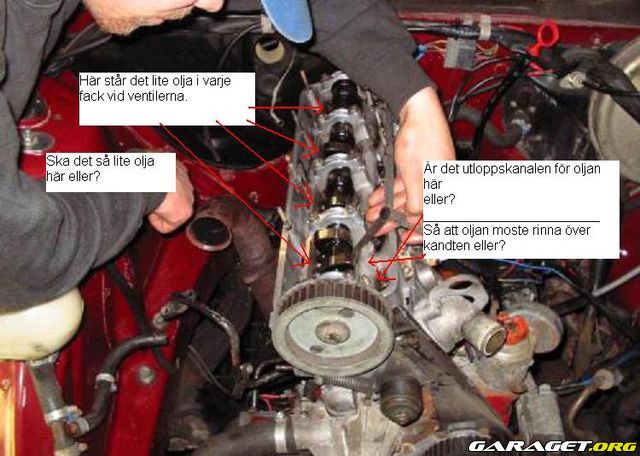

så här ser det ut men detta e inte min bil eller topp.
men en liten förklaring i alla fall.
https://www1.garaget.org/gallery/archive/106064/535108_npha5a.jpg
fundering på om det ska ligga kvar olja över ventilerna?
Entreprenör
1 784 Inlägg
4 januari 2009
http://www1.garaget.org/gallery/archive/106064/535108_npha5a.jpg
ska vara lite olja  där..inga problem..
