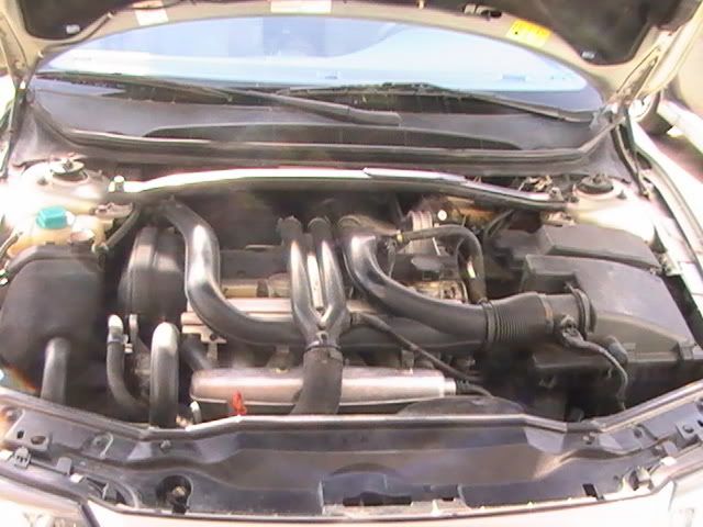

kan inte nån hitta en bild på hu det ser ut undet locket på bilen i fråga? själv så hittade jag bara på nån diesel 4-5 cyl..
Reservdansk
6 271 Inlägg
14 januari 2009
Menar du under motorhuven? tongue
Behövs en rörmokare till detta...
https://www1.garaget.org/archive/17/16453/58746/58746-532589.jpg
P7 - Södra Skånska Regementet
3 295 Inlägg
14 januari 2009
ok, det var ju lika logiskt som en Volvo är ungefär wink sicket ormbo...
Reservdansk
6 271 Inlägg
14 januari 2009
Du får erkänna att det är rätt imponerande att få in en rak sexa med dubbla turboaggregat... på bredden! Samt växellåda och de nyare går ju att få med AWD också. wink
Eller V8 och AWD. tongue
Men nej, jag misstänker fortfarande att det är inbyggd dump, man kan iaf inte se någonting på bilden, men det säger ju egentligen ingenting.
Senast redigerat av TurbOla (14 januari 2009)
