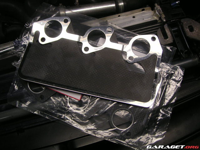

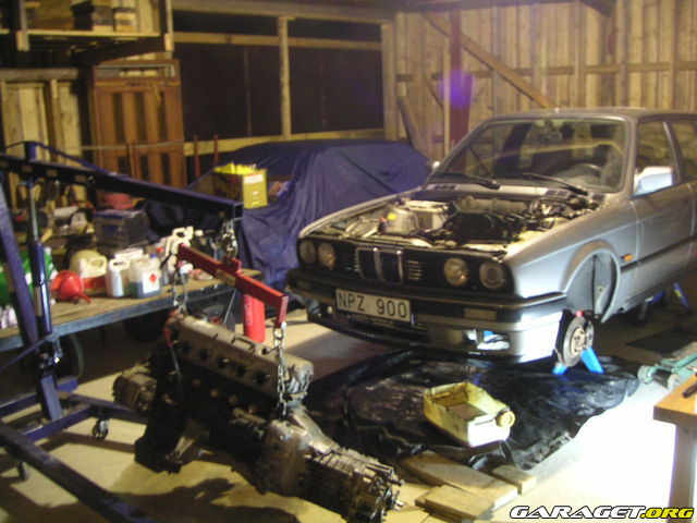

Men ialf så plockade jag bort turbo å grenrör igår å konstaterade att flänsen på grenröret slagit sig lite men när man var uppmärksam på det och korsdrog bultarna så såg det ut å täta..
Beställde ialf nya avgaspackningar som jag fick idag så det vart återmontering ikväll och det slutade lyckligt med ett härligt vrål utan någe läckage vad jag kunde märka.lol
monterade även diff och kardan och lite annat småplock så imorrn ska det bara på hjul å huv sen kan den åka ner på backen!smile
tog några bilder..
https://www1.garaget.org/gallery/archive/60332/1043270_qfe3fo.jpg
allt bortplockat igen..
https://www1.garaget.org/gallery/archive/60332/1043271_9yc99a.jpg
tjusiga avgaspackningar..
https://www1.garaget.org/gallery/archive/60332/1043272_y3hdyw.jpg

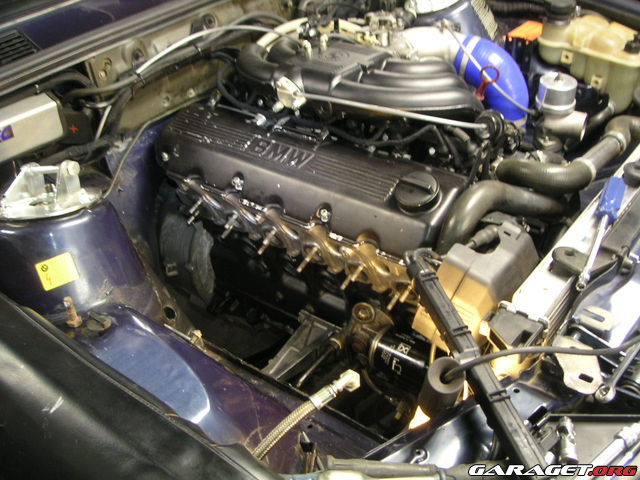

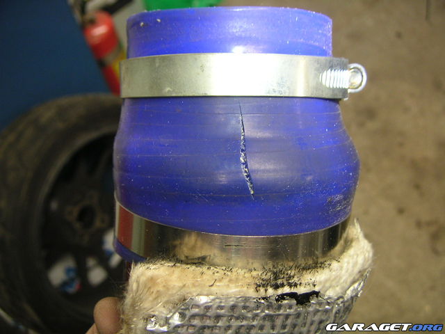

upptäckte att en silikonskarv spruckit, den delen som sitter från trubon. Den sitter väldigt nära grenröret så det är nog därför.. får bli en ny senare.
https://www1.garaget.org/gallery/archive/60332/1043275_wha26f.jpg
tillbaka igen, notera den snygga bryggan till tändkablarna.wink
https://www1.garaget.org/gallery/archive/60332/1043277_qpeq9m.jpg
helhetsbild, får se om jag ska lacka expansionskärlet med, men blir senare..

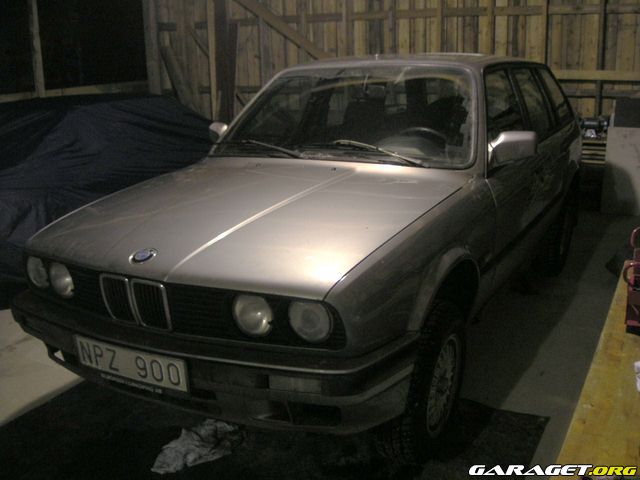

Ja man är duktig på å skaffa jobb åt sig själv ialf..
Har lessnat rätt hårt på forden som ska besiktas om en vecka så i lördags kväll/natt så såg jag en annons på en 325 touring i linköping som han va i behov å bli av med, hade inte plats i garaget.. renoverad motor, fina vinterdäck m.m.
pruta till 10 å va bara komma å hämta, åkte på söndan efter å fick farsan med mig. 35mil ner, bilen såg ut som jag räknat med, lite rost å skavanker här å där men inget lik. provkörde å den gick fint, lät bra i motorn.
han hade nyligen renoverat motorn då bakre packboxen läckt å sölat ner kopplingen så det va nya lager i å ny koppling, packboxar, kamrem m.m.
Oljan å vattnet såg bra ut å den höll jämn å fin temp å skitbra värme i kupén..
eftersom bilen va obesiktigad så hade han inte kört många mil med bilen sen renoveringen och på den tiden hade han fått fylla på lite vatten en gång.. men både han å ja diskutera det där å menade att det kan finnas lite luftfickor kvar i systemet som kommer fram vid köring.. å tempen va kanonfin å bra värme som sagt..
Lite chansning fine..
Det blev affär å vi började rulla hemmåt 35mil obesiktigat.. Men det gick fint hela vägen, fick stanna å dra upp spolarslangen på rutan då original grejjerna läckte å strula..

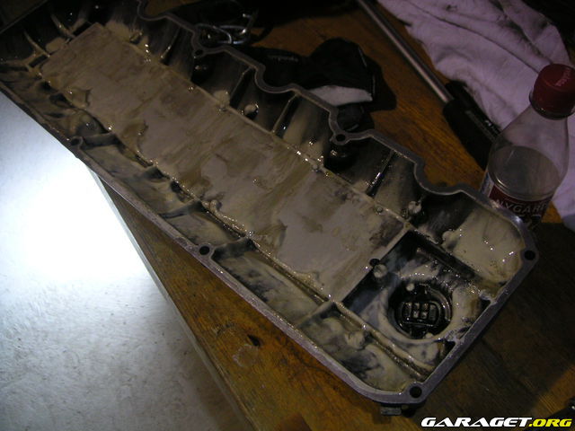

Sen igår när jag körde in bilen i carporten för å lyfta upp bilen å se hur den ser ut under så upptäckte jag att det försvunnit några cm i expansionskärlet å att oljan va skit!
Sklart så blandar den vatten å olja!
å då påstar han att toppen är monterad med ny packning å bultar å han jobba som mekaniker på subaru å han hade flera rivna motorer i garaget som han höll på med så han borde ju veta va han höll på med..
han sa också at en motorfirma hade inspekterat toppen efter sprickor å att den inte behövde planslipas då den va rak.. eftersom den inte kokat så kan ja köpa den teorin..
Men på nått jävla sätt så verkar det som att det läcker ialf..

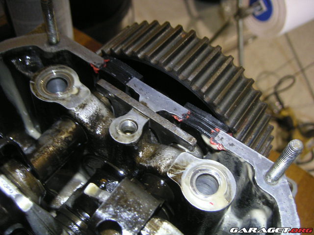

Och framförallt så fick jag med en z45 sug kam som gått en stund utan oljetryck så det va lite repor på 2 lagerbanor.. men helt klart körduglig om man får snygga till den lite!smile
Så då är ju tanken att den ska i när toppen plockas av så man får en trevlig sugmotor.

Jag har inga bra kort på den.. skitig som fan efter nästan bara motorvägs körning..
https://www1.garaget.org/gallery/archive/60332/1046475_licwuj.jpg
man glömmer bort hur mycket fjädringsväg det är på en originalbil!:0
https://www1.garaget.org/gallery/archive/60332/1046476_8topd2.jpg
Ser ju inte allt för fresig ut, Lite roligare ser den ut när den står på backen ialf..
https://www1.garaget.org/gallery/archive/60332/1046478_cg4lsl.jpg

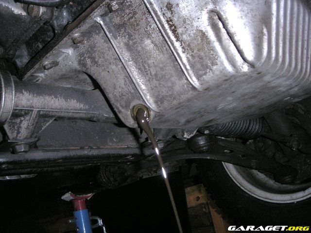

Snygg olja va!?
https://www1.garaget.org/gallery/archive/60332/1046479_bkwakz.jpg

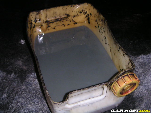

Suck!

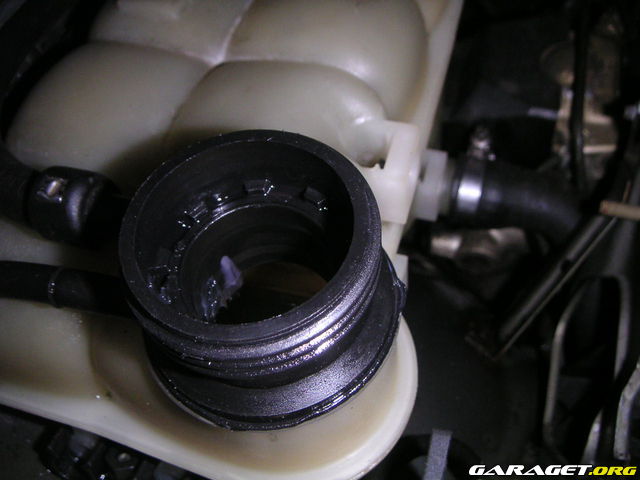

https://www1.garaget.org/gallery/archive/60332/1046481_aeyt3s.jpg
Vätskan som kom från kylarn tillbaka till kärlet va aldeles grågrummligt!

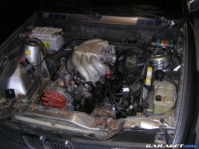

Så dom senaste kvällarna har jag skruvat med bilen och passade på å lyfta ur motor å låda då jag ändå ska dit med styrväxel m.m.
Det lutar även åt å bygga 2.7 liter då jag annars kommer behöva göra ventilurtag p.g.a z45 kammen, å det är istort sett lika mycket jobb..
Har lite bilder med, ingen fröjd för ögat dock!
https://www1.garaget.org/gallery/archive/60332/1051273_n6xv7u.jpg
Börjat rensa lite, mycket bökigare än på turbobilen där man fimpat massa onödiga slangar å kablar;)
och så grisigt det ser ut!yikes
https://www1.garaget.org/gallery/archive/60332/1051274_2xuqnk.jpg
Hmm är det nåt knas när glykolvattnet ser ut så här?!
https://www1.garaget.org/gallery/archive/60332/1051275_qfb9bk.jpg
åh det här ser ju inte bättre ut!
https://www1.garaget.org/gallery/archive/60332/1051276_kr0tiz.jpg

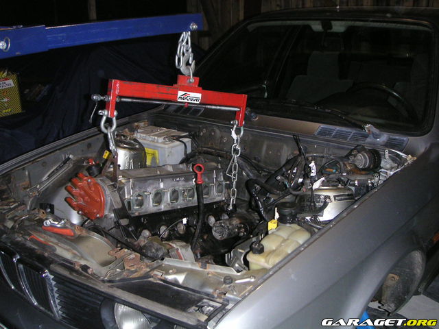

aja ur med motorn
https://www1.garaget.org/gallery/archive/60332/1051278_qwxskm.jpg
https://www1.garaget.org/gallery/archive/60332/1051279_taw3fh.jpg
mera

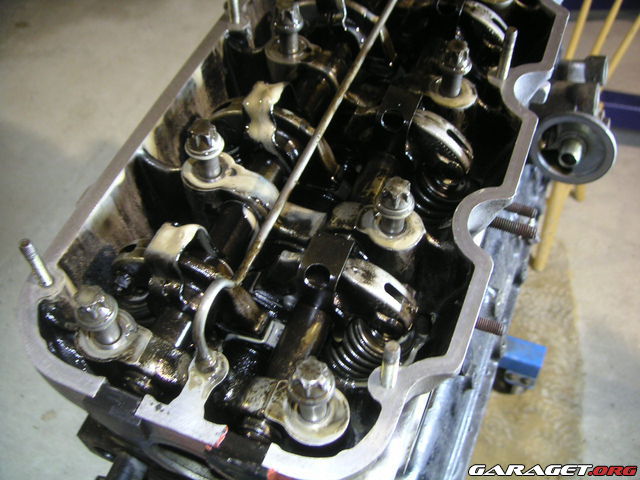

https://www1.garaget.org/gallery/archive/60332/1051280_vjkab6.jpg

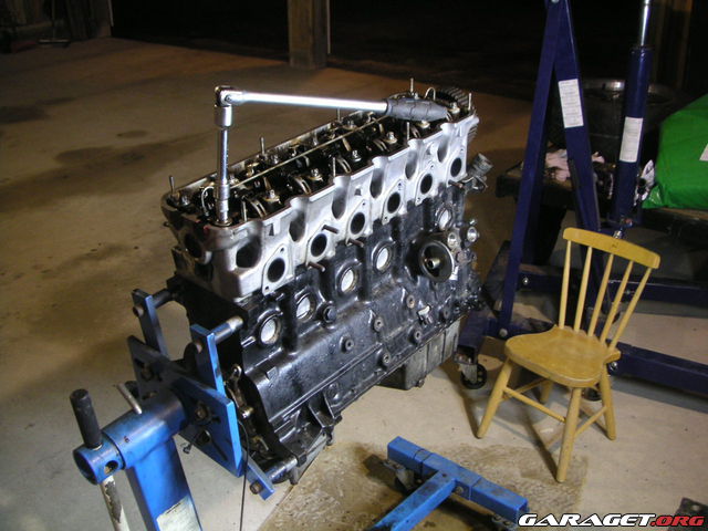

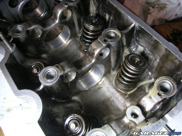

lossar toppen
https://www1.garaget.org/gallery/archive/60332/1051281_j5oalg.jpg
Grisigt!

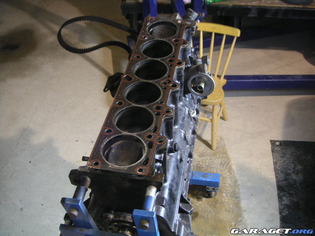

https://www1.garaget.org/gallery/archive/60332/1051284_injqx3.jpg
Jag kunde inte se nått konstigt med packningen..
https://www1.garaget.org/gallery/archive/60332/1051285_0of0ac.jpg

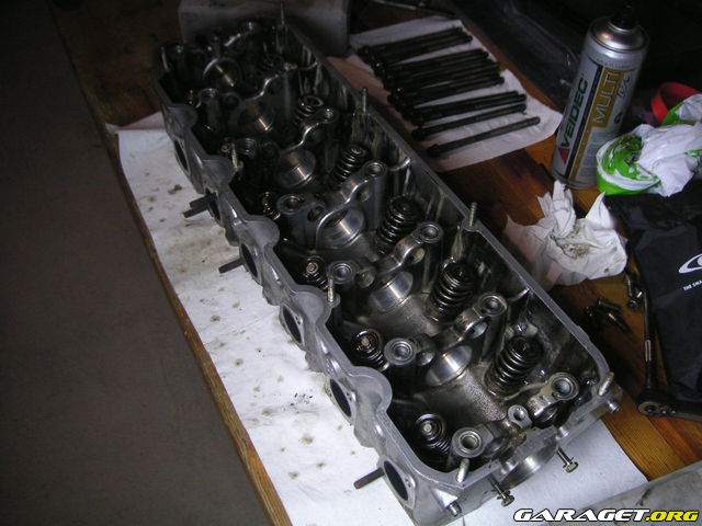

Grishuvet av!
https://www1.garaget.org/gallery/archive/60332/1051282_lkkk2d.jpg

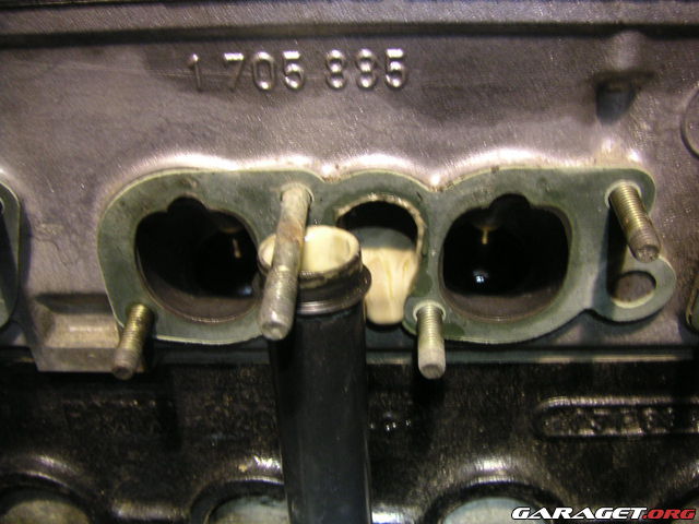

Finn 2 fel! tätningspluggarna sitter åt fel håll.. klåpare som hållt på innan, samma sak med dom 2 bakre..
https://www1.garaget.org/gallery/archive/60332/1051286_ttu74z.jpg
å se här, en av å den andra på väg!yikes
https://www1.garaget.org/gallery/archive/60332/1051287_3bojmk.jpg

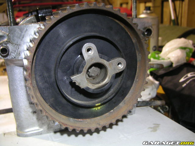

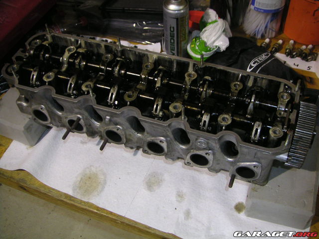

kam å vippor ur, hade inte ventilbågen hemma så kom inte längre..
https://www1.garaget.org/gallery/archive/60332/1051289_g3grk6.jpg
Försökte granska efter sprickor men kunde inte hitta nått.. ska glo mer imorrn..
Det märks att det är nån ovan som skruvat med motorn förr då han inte dragit med moment då vissa bultar sitter brutalt hårt.. insexbultarna till kopplingen t.ex satt inte med några 25nm inte, snarare det dubbla. en va runddragen så jag fick slå i en torx och lyckades få lös den m.m. men kopplingen va ialf ny som han påstod..
aja blir fortsättning i helgen, ciao!

allt detta vita klägg ger mig rysningar. Men du verkar va en snabb jävel på att skruva, så det här fixar du lätt wink

Din motor påminner mig om Kaffelatte maskinen jag hade =]
Spricka i toppen, men funkade en hel sommar med täta oljebyten och öppen vevhusvent hehe

Mm motorn ser hemsk ut inuti! men bättre ska d bli!
Ah okej men det är inget jag strävar efter nu när den ändå är isär så vill man få det åtgärdat.wink
Men jag blir inte klok på det där med sprickor, hur svåra är dom å upptäcka igentligen? är det förstorningsglas å en knippe tålamod som gäller eller borde man se de ändå? Zak hittade du flera sprickor i din topp lr va det bara en? jag misstänker att jag måste ha större läckage än vad du haft då min olja såg ut som Skit efter 2mil till bilprovningen å tillbaka..roll
Riktigt knepigt! jag får höra runt med flera förståsigpåare..

Det är inte ens säkert att du ser sprickorna med ögat. Oftast gör man nog det, men för att vara 100% säker är det provtryckning som gäller. Brukar kosta runt en tusenlapp. Då får du svart på vitt smile

Brukar spricka där kammen ligger.. kolla i "ringarna" och se om det går en spricka där.
Annars häll i sånt tätningsmedel. Ska vara den som ser ut som lakrits.
Den färgar sig lite och då ser man tydligt var sprickan är.
