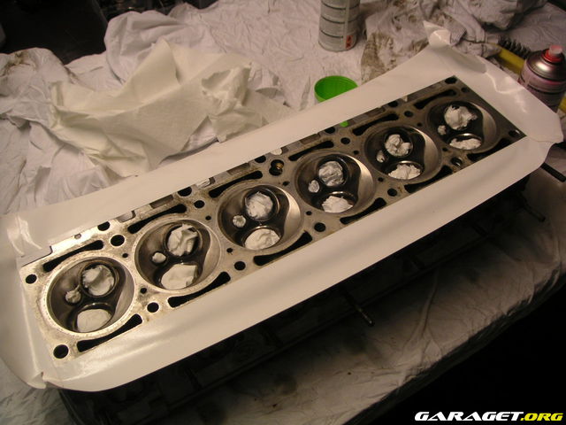

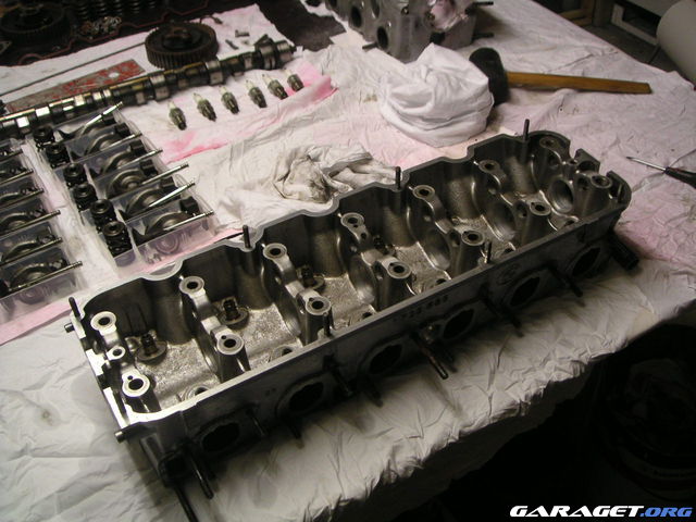

Har riggat i garaget så jag kan renovera motorn i värmen!smile

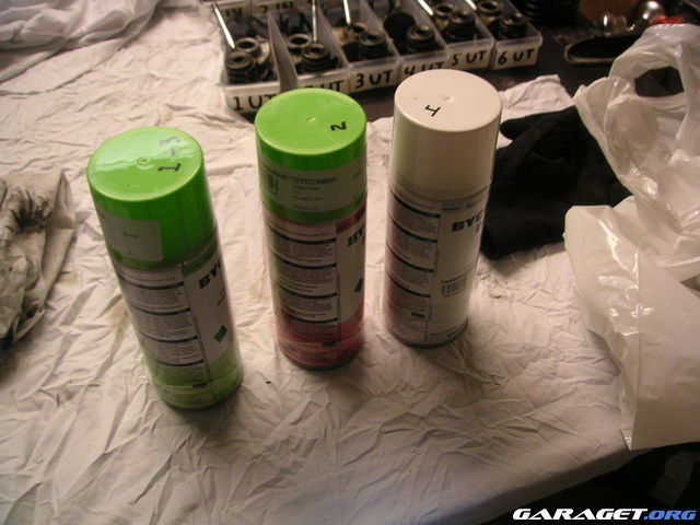

Fick tag på finfina grejjer på spray igår, verkar mucho lovande!smile
Cleaner, penetrerande färg, å framkallare..
ni får se..
https://www1.garaget.org/gallery/archive/60332/1051715_9kz41v.jpg

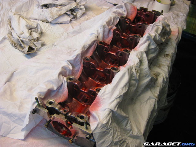

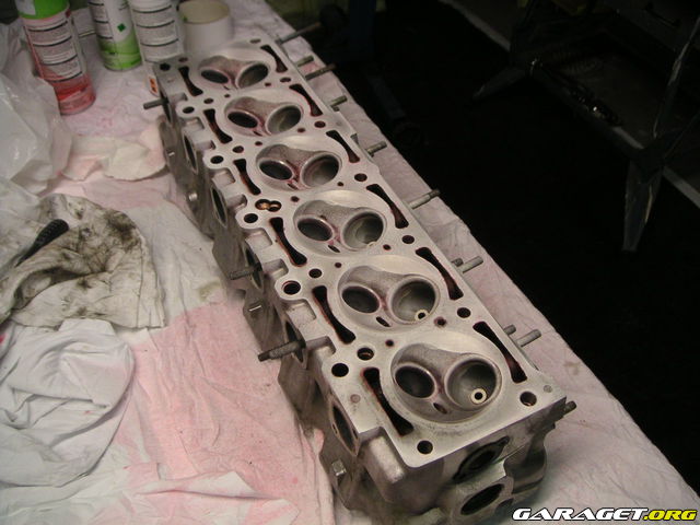

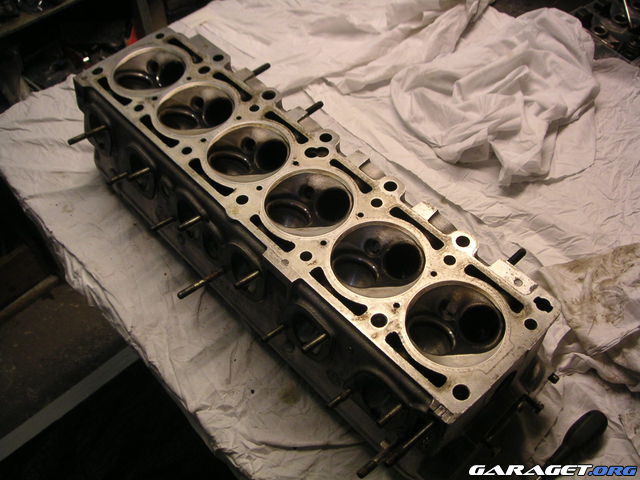

Gjorde rent toppen med avfettning å spola rent..
https://www1.garaget.org/gallery/archive/60332/1051716_po500u.jpg
Får duga bra!
https://www1.garaget.org/gallery/archive/60332/1051717_x7fxzk.jpg

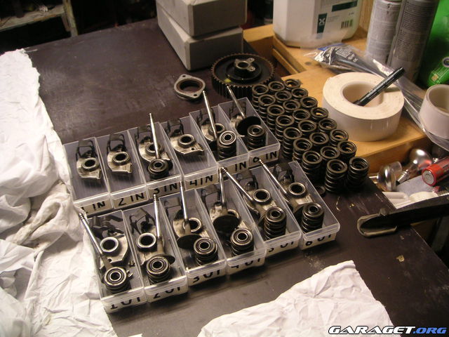

Toppen rensad, även m50 ventilfjädrar hemma. jag hade fått för mig att det inte är innerfjädrar på dom motorerna och det är därför dom ska vara hårdare? måste missuppfattat allt.. ytter fjädrarna "känns" hårdare å pressa ihop ialf.wink
https://www1.garaget.org/gallery/archive/60332/1051720_jleb1d.jpg
trevligt!
https://www1.garaget.org/gallery/archive/60332/1051722_6lblxh.jpg

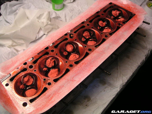

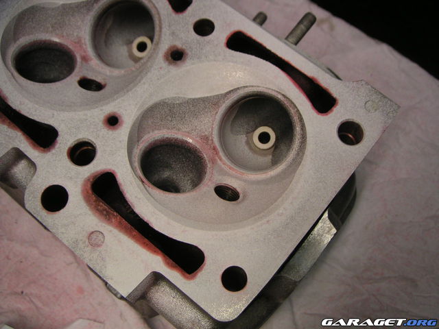

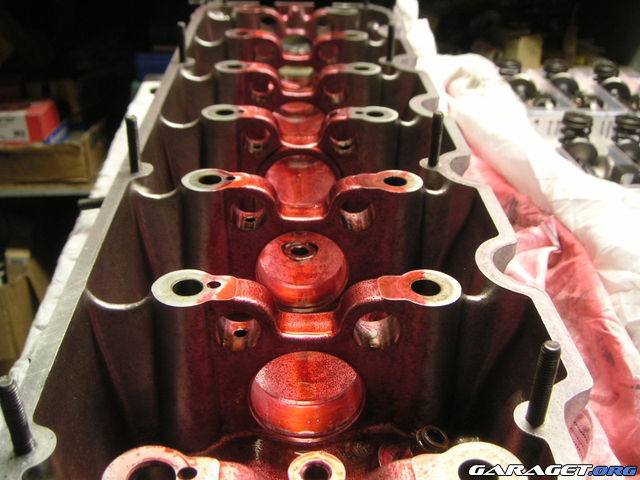

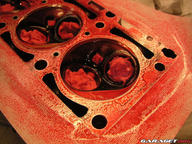

maskat, testade förbränningsrummen först för å ens se hur det funkade..
https://www1.garaget.org/gallery/archive/60332/1051724_vgqta3.jpg
rengjort å färg på..
https://www1.garaget.org/gallery/archive/60332/1051726_39g8zg.jpg
https://www1.garaget.org/gallery/archive/60332/1051727_ixwn26.jpg
rengjort igen å sedan sprayat "frammkallare" på.. det framträder väldigt tydligt! man ser att färgen trängt in i sotet som va kvar mellan ventilerna å där ytan inte är helt jämn..
https://www1.garaget.org/gallery/archive/60332/1051728_1r91fl.jpg
Verkar va helt, inbillar mig att en spricka borde synas väldigt distinkt
Jag ska fortsätta på ovansidan av toppen idag..
/R

Gissar på ovansidan då du hade vatten i oljan.. Inte vatten i förbränningsrummen

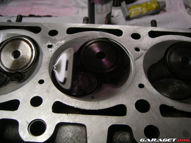

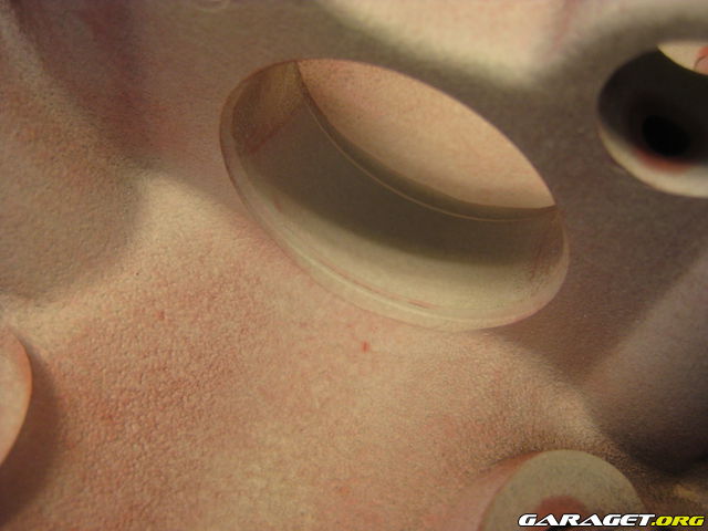

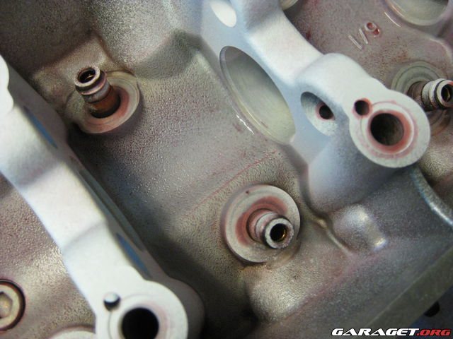

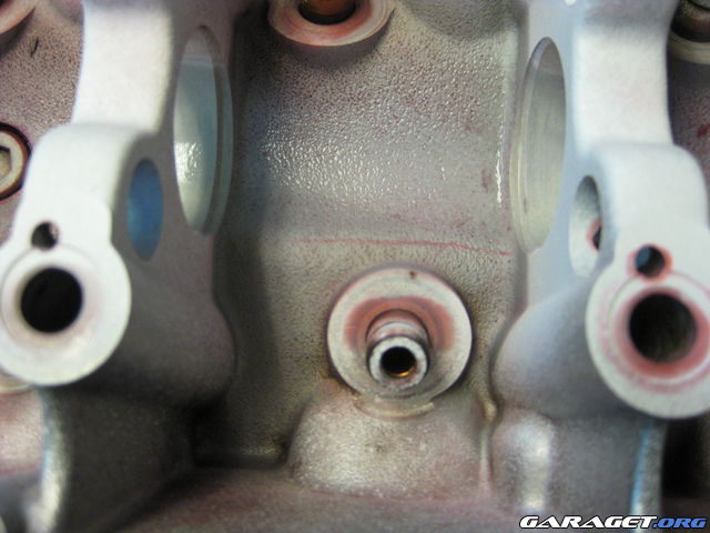

tror mig hittat felet..
https://www1.garaget.org/gallery/archive/60332/1051775_yqjm7c.jpg
färg på..
https://www1.garaget.org/gallery/archive/60332/1051776_kzo2of.jpg
se där!yikes
https://www1.garaget.org/gallery/archive/60332/1051777_hbz4cf.jpg
Väldigt misstänkt!
https://www1.garaget.org/gallery/archive/60332/1051778_tt5bl5.jpg
blev lite tjock lager med framkallning, ska göra om det imorrn då med lite mindre..
ikväll blire ölande!!
/R
Jag stessmekar E30 turbo, besök gärna min projekttråd ;) http://www.garaget.org/forum/viewtopic. … 19&p=1
Proud Member of Kööken Racing!
1 056 Inlägg
5 februari 2011
#384
Jag hade rätt ^^

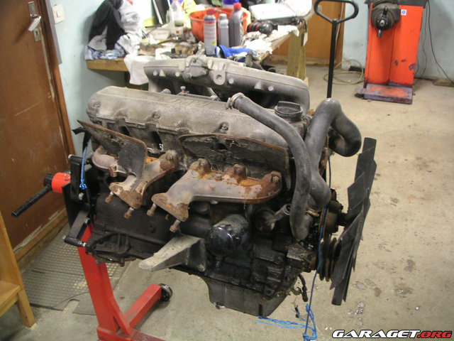

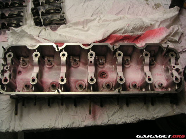

idag så åkte jag till polarn där jag har en m20 står ute i snön!wink
dock under pallkragar å lock så man slapp snön..
rev av toppen med insuget kvar så jag kunde ta bort det i värmen istället.. även vattenpumpen fick åka med för den var avkapad vid viscokopplingen så det inte gick å ha originalfläkten..
sen slakta isär toppen å tvätta å gno..

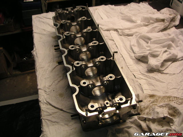

kört med sprickmedlen å den verkar felfri!smile grymt skönt!
https://www1.garaget.org/gallery/archive/60332/1052874_snl1jg.jpg
på plats, bara ventilerna kvar..
https://www1.garaget.org/gallery/archive/60332/1052875_wyo7xc.jpg
rengjord,
https://www1.garaget.org/gallery/archive/60332/1052876_a501qz.jpg
spray på!
https://www1.garaget.org/gallery/archive/60332/1052880_d7l6d2.jpg

smart de där med framkallningsfärg! sånt använde vi på ledskenorna i kraftstationerna då vi kollade efter sprickbildningar smile och med tanke på att sprickan var uppe i lagerbanan så hade nog inte en provtryckning gett utslag för någon spricka, som jag påvisade tidigare tongue i vilka butiker köper man sån färg? mvh
287 Inlägg
10 februari 2011
#387
Mmm väldigt smidigt, jag tror inte just detta går å köpa i handeln men någe liknade kanske?

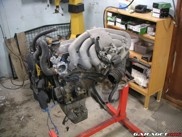

Lämnade toppen på planing i måndags å skruvat bort styrväxeln på bilen..
Hämtade toppen dan efter och började slipa in ventiler å igår så va vi till stockholm å handla lite bra å ha prylar å en m21b24vev och den såg ut å va i bra skick.smile
Blir till å fortsätta med toppen innan jag river bottendelen..

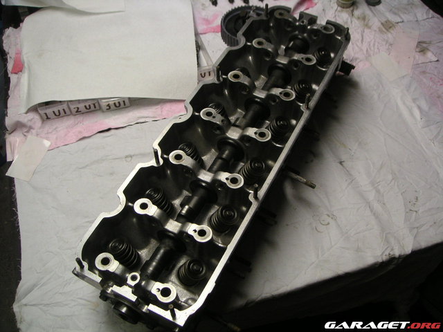

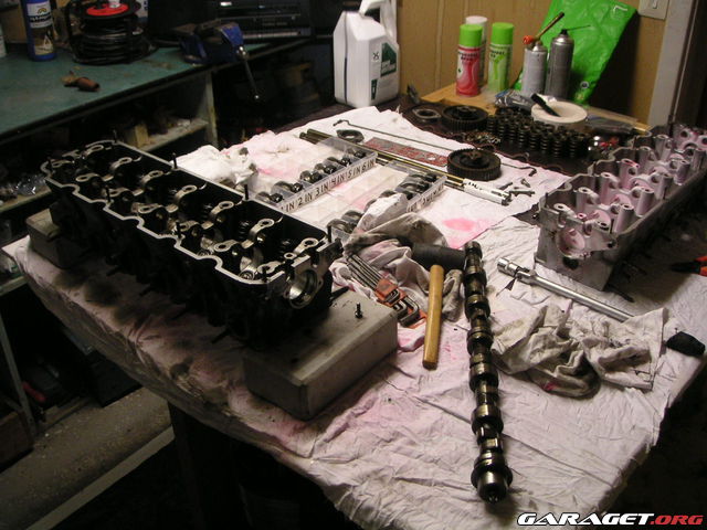

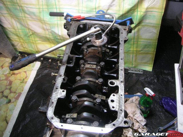

Har skruvat på kvällarna och gjort lite framsteg..
https://www1.garaget.org/gallery/images/61/60332/60332-3da683f5e7895deee9bca3b5da334854.jpg
Provat hur bra ventilerna tätar med t-sprit efter att jag slipat med pasta. bättre än förväntat, tätt!!wink
Förmodligen har någon tidigare slipat ventilerna å fräst sätena för det va en eftermarknadstoppackning å ventilerna å ytorna såg väldigt fina ut..
https://www1.garaget.org/gallery/images/61/60332/60332-e6b6674cb946169eaaaaff6cd6ae8357.jpg

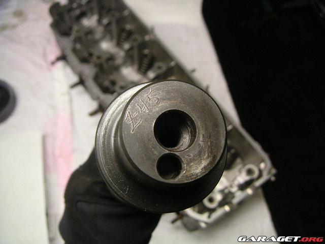

z45...
https://www1.garaget.org/gallery/images/61/60332/60332-3f63d7fc9e705eec3f54fcb6ebd8c33f.jpg

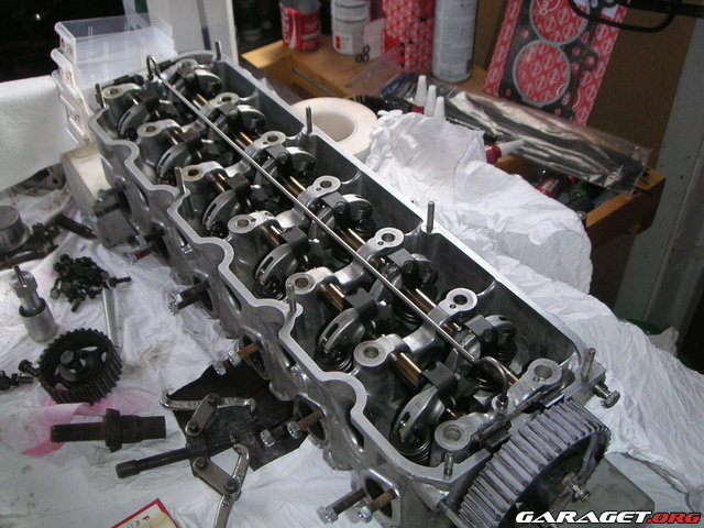

https://www1.garaget.org/gallery/images/61/60332/60332-875a8dc3225888f8a20f65e3490ccbd3.jpg

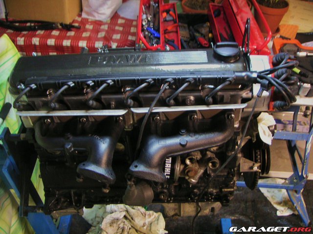

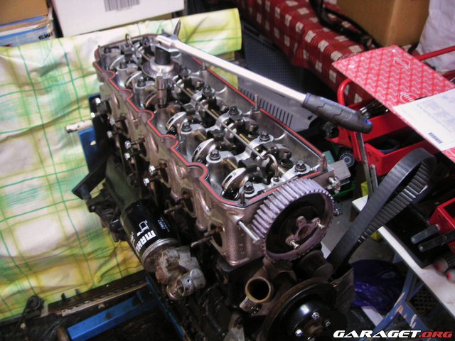

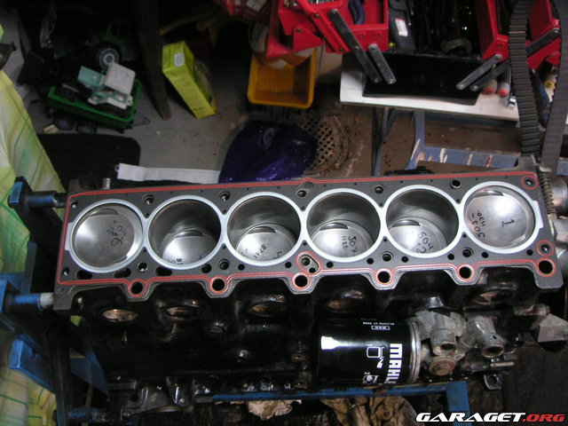

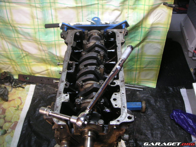

Toppen komplett och ventilspel ställt.
https://www1.garaget.org/gallery/images/61/60332/60332-ce9302d9dec824b458b872356bee0b53.jpg

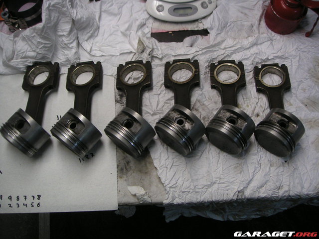

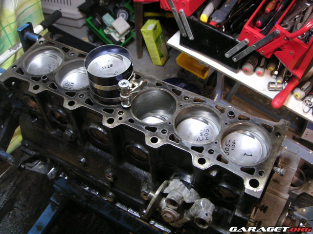

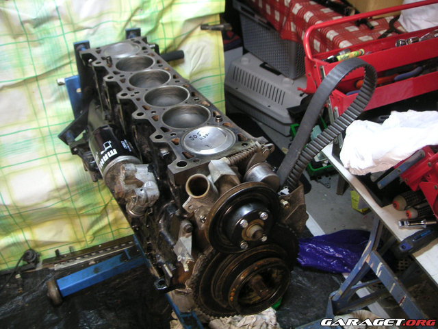

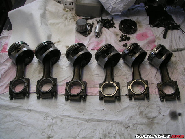

kolvar ur.
https://www1.garaget.org/gallery/images/61/60332/60332-f9c8110cc1185950078aaa20b6119a1d.jpg

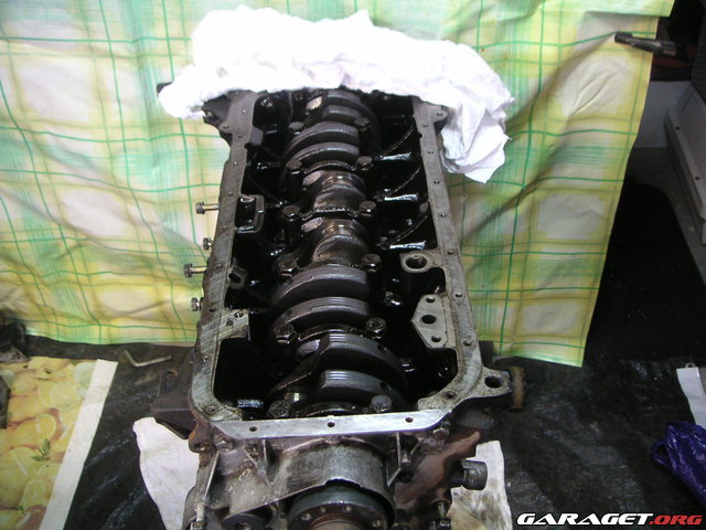

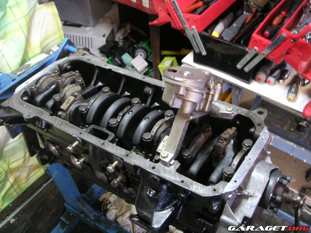

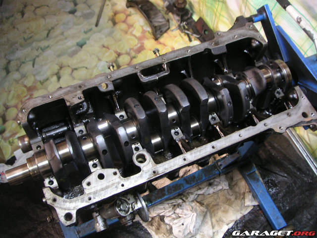

vev å kåporna kvar.
https://www1.garaget.org/gallery/images/61/60332/60332-886d9d2ab7ba1171cb08d89a67fc8776.jpg

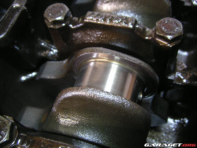

tapparna såg väldigt fina ut..
https://www1.garaget.org/gallery/images/61/60332/60332-9633f3da3dcc05159fb83290bf3ce4a3.jpg
m21b24 å m20b25vev. Ena i, andra ur!
https://www1.garaget.org/gallery/images/61/60332/60332-7d25a8378ef95b8c8e16ebf7fdf9fbba.jpg

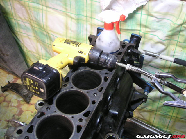

Flaskan passa perfekt, 84mm borr på t-spriten!smile
https://www1.garaget.org/gallery/images/61/60332/60332-2a60c80246b76eb3f70e697b538343d0.jpg
Dieselveven i.
https://www1.garaget.org/gallery/images/61/60332/60332-9a49a835c54c82f6c946c6b996702151.jpg
Dragen
https://www1.garaget.org/gallery/images/61/60332/60332-39eaf803918483b834f27da3df13cba8.jpg

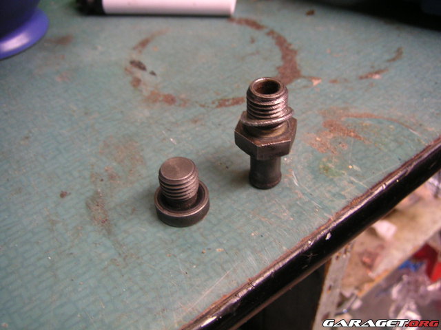

Fick tag på en plugg å täta i bakkant på blocket för slangen som normalt går därifrån via spjällhuset å till termostathuset..
https://www1.garaget.org/gallery/images/61/60332/60332-9bc68599372f1c1c7778764f840e93f3.jpg
Kolvarna rengjorda..
/R

hur gör du med lagerna till bottendelen? ska det mätas och köpas nya, eller kör du med dom gamla? lite nyfiken bara smile kul med dina uppdateringar iaf, en hejare på att meka som de verkar!
287 Inlägg
15 februari 2011
#390
Ramlagren va bytta av tidigare ägaren, när jag köpte bilen så va den knappt körd sen renoveringen.(pga av sprickan i toppen.wink) då även kopplingen, kamrem m.m. byttes..
Men vevlagren verkar inte va bytta men verkar okej, troligtvis får dom åka med igen.. är ett budgetbygge!wink

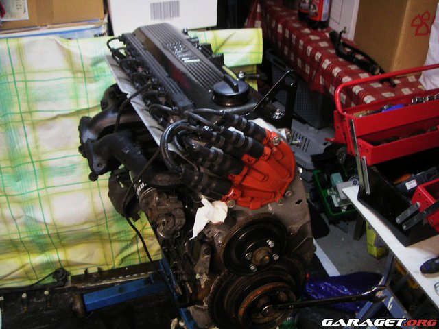

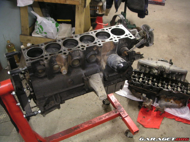

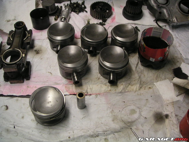

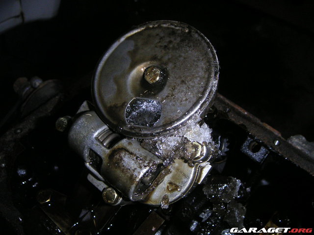

Idag vart det till å skotta fram 2 liters motorn å lyfta in i garaget å upp i motorstativet för å komma åt stakarna..
Fick ur dom ganska smärtfritt å lagt dom i avfettning tills imorrn.
https://www1.garaget.org/gallery/images/61/60332/60332-6139737feff4e991c2dc5c6f515711ff.jpg

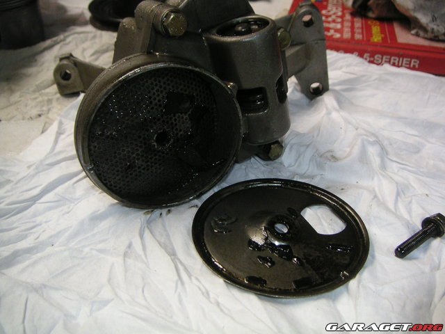

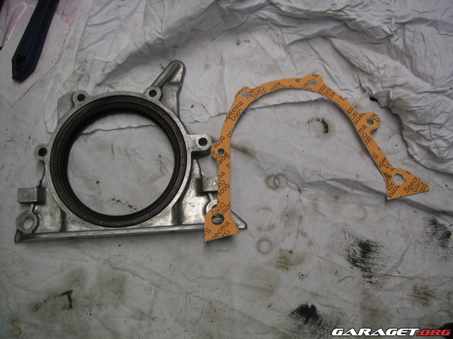

Tillverkat packning, 1mm för att få ut anläggningsytan på packboxen lite då det va ett slitagespår i "nya" veven.
https://www1.garaget.org/gallery/images/61/60332/60332-901011ffae4fedfdd9aa01df80daffe0.jpg

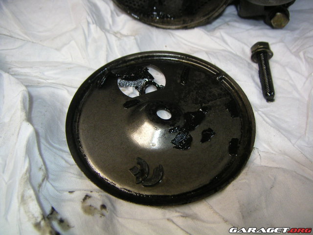

Se där! lite packning i pumpen?!
https://www1.garaget.org/gallery/images/61/60332/60332-bdba006fadf29c2f2c89560868bbfeee.jpg
Å en krossad m6 bricka!
https://www1.garaget.org/gallery/images/61/60332/60332-a565d979d4addd20afcfb5cd4485bf32.jpg

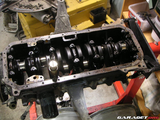

Iskall m20b20
https://www1.garaget.org/gallery/images/61/60332/60332-27192a483e23062492e54539553953ce.jpg
Muggigt!
https://www1.garaget.org/gallery/images/61/60332/60332-19628691ff103c049256310bd8c420a9.jpg
toppen av, allt såg ut å va i sin ordning.
https://www1.garaget.org/gallery/images/61/60332/60332-b32421e2f845a464b544ff5a2fcbe9f6.jpg
Tråget av å det verkade va vatten i oljan då det var is i pumpen m.m.
https://www1.garaget.org/gallery/images/61/60332/60332-e94081241a03b5f5d1f2b75bda29eaaf.jpg

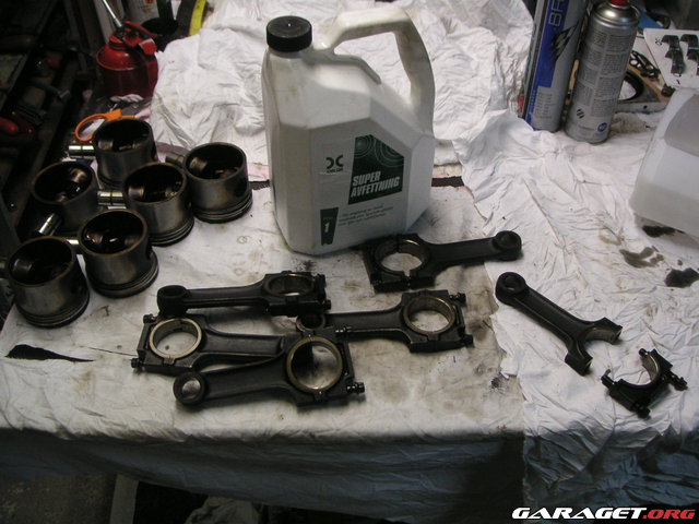

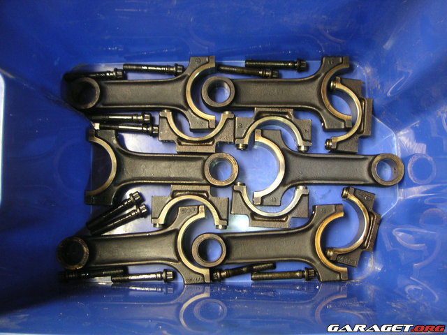

kolvar å stakar ur. vevtapparna såg fina ut. 66mm vev, trevligt om man vill ha kortslagit å varva jävulen!wink
https://www1.garaget.org/gallery/images/61/60332/60332-3830144b4994fe090bfbcc1532220df2.jpg
delade
https://www1.garaget.org/gallery/images/61/60332/60332-241ae57caf4cb9c379b02c9b883325c9.jpg
redo för avfettningsbad över natten
https://www1.garaget.org/gallery/images/61/60332/60332-a7462f0bcf7cfb18bcbfda033a1ae54d.jpg

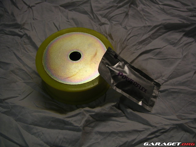

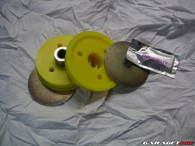

Sen for det även ner en diffbussning i brevlådan
https://www1.garaget.org/gallery/images/61/60332/60332-3aab7a690028e07ea1b7a2e36adcdf87.jpg
En som sålde på autopower till förbra pris så va dumt å låta bli!wink Åker i reservdiffkåpan..
Imorrn blir det kanske inte så mycket gjort då jag ska iväg å handla soffa, blir desto mer i helgen ialf..
/R

fan va bussningen såg stöddig ut big_smile , aldrig sett förr

Fortsatte igår kväll å väga kolvar å stakar å monterade dom..
https://www1.garaget.org/gallery/images/61/60332/60332-4a1b3a380107b3a398d71080dffc2318.jpg
Kovar å stakar matchade ihop
https://www1.garaget.org/gallery/images/61/60332/60332-8184c14a60dec64fd1b0638c329b15fe.jpg
På väg i
https://www1.garaget.org/gallery/images/61/60332/60332-c0f21df7f8c22edb14b8845081fbb556.jpg
vinkeldragning
https://www1.garaget.org/gallery/images/61/60332/60332-08bcf19816965c39cabf51076940021c.jpg

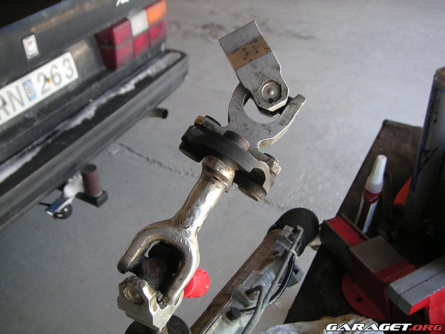

avkortad 80mm
https://www1.garaget.org/gallery/images/61/60332/60332-d01809c4874803bfb9dedb39e3ef74e3.jpg
uppborrad och påpressad över splinesen med gänglåsning, stumt!!
är så jävulusikt kallt ute så det går fan inte å göra nått.. bra trisst då mtorn bör va ihop ganska snart å det som är kvar är bara utejobb, snygga till motorrummet å montera i motor å låda..

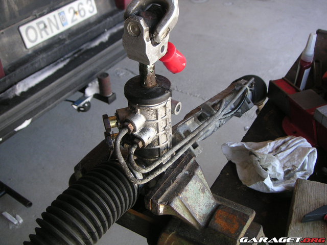

Har skruvat på kvällarna å har blivit lite komplikationer här å var men verkar va på g nu!
Saknar en slang mellan servopumpen å styrväxeln men det verkar lösa sig tills imorrn då jag kan pressa en ny på jobbet..

https://www1.garaget.org/gallery/images/61/60332/60332-1e38581b25b79cccf575128a3f1a9692.jpg
dags att lägg på locket..
https://www1.garaget.org/gallery/images/61/60332/60332-20c8c5f2ddf73cc18ec503b5fea69f8d.jpg
lite packningar å bult m.m.
https://www1.garaget.org/gallery/images/61/60332/60332-84dfb7bf1c8df84e0054b8b0348ad503.jpg
Bottendelen komplett
https://www1.garaget.org/gallery/images/61/60332/60332-d22184cc0910a3033a31288bf6de5c2b.jpg
topp nästa
https://www1.garaget.org/gallery/images/61/60332/60332-835178cbb39f2a5277a4209f0097488f.jpg
toppbultar, trisst å inte ha arp..
https://www1.garaget.org/gallery/images/61/60332/60332-1503721b719d174ae2e52e635edebc46.jpg
Vinkeldragning
https://www1.garaget.org/gallery/images/61/60332/60332-7480101e6ce137856044abf7f46e202a.jpg
Ganska komplett
https://www1.garaget.org/gallery/images/61/60332/60332-17fdd049c85b26991be5066b53305cc1.jpg
Värmefärg på grenrören, ser lite trevligare ut ialf..
https://www1.garaget.org/gallery/images/61/60332/60332-6f8452b187f5c172b00f31e8c9f5badf.jpg
på plats.. inte mycket kvar..
Borde kunna provstarta imorrn om det inte är för kallt.. bara avgassytem, slangarna till servon, lmm å lite annat småplock som vätskor m.m.
Hoppas på det bästa!smile

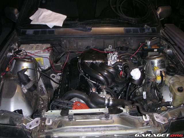

Äntligen är motorn uppstartad efter några dagars skitkallt!
Fick byta batteri sen small den igång fint!smile
Allt verkar lira och har inte upptäckt någe konstigt än, hade den igång 20-30min på pallbockarna å gasa å den verkar ha bra temp å värme m.m.
Sjunger ut fint med.smile Jag har tagit ledigt imorrn så det blir till å få ner bilen på backen och justera toe å på med huv å hjul så är det färdigt för provkörning!! grymt sköönt!
