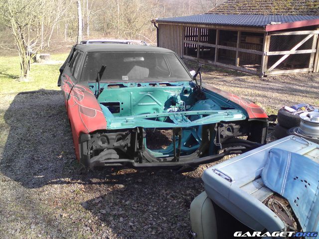

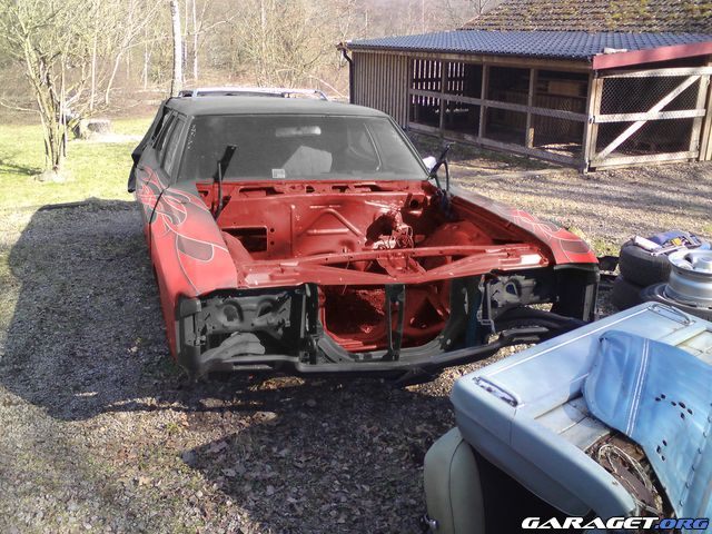

liten modd uppdate
lite lack förslag big_smile
https://www1.garaget.org/gallery/archive/90890/921755_vmv2jn.jpg
https://www1.garaget.org/gallery/archive/90890/921758_8gqjac.jpg
