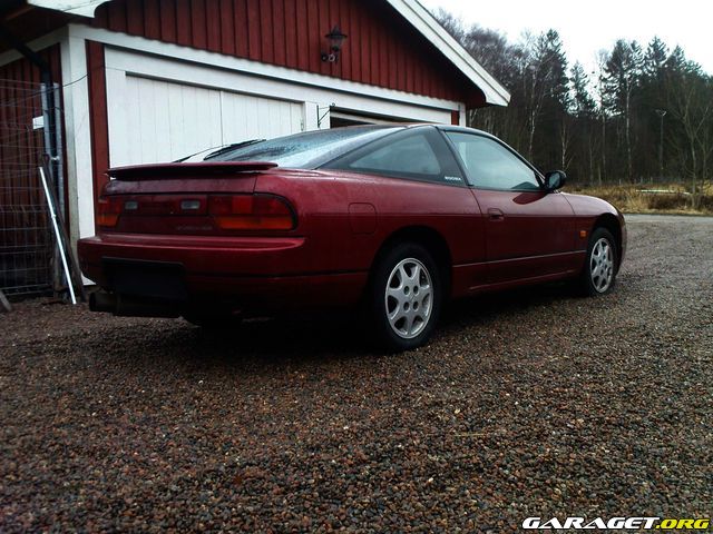

Den sexiga orginal baken wink

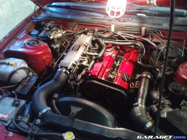

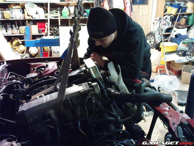

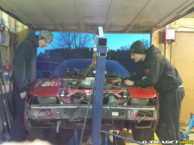

motorn helt orginal
https://www1.garaget.org/gallery/archive/101466/717007_z96uot.jpg
Motorn börjar att åka ur smile
https://www1.garaget.org/gallery/archive/101466/717009_l5etra.jpg

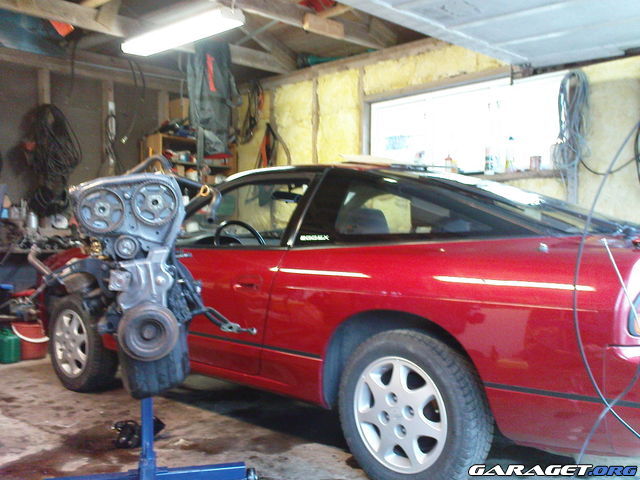

snart e den lös
https://www1.garaget.org/gallery/archive/101466/717012_cgch4p.jpg
nu va den ur

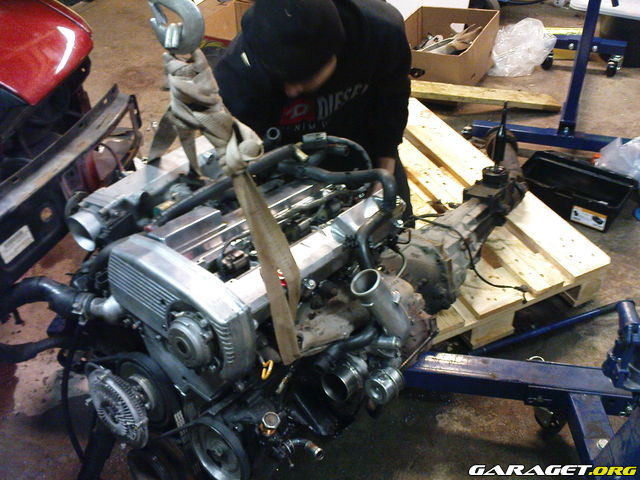

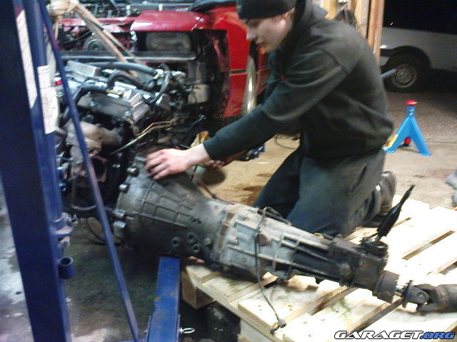

https://www1.garaget.org/gallery/archive/101466/717014_2mtuil.jpg
Växellådan åker av

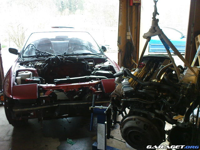

https://www1.garaget.org/gallery/archive/101466/717015_mbplhu.jpg

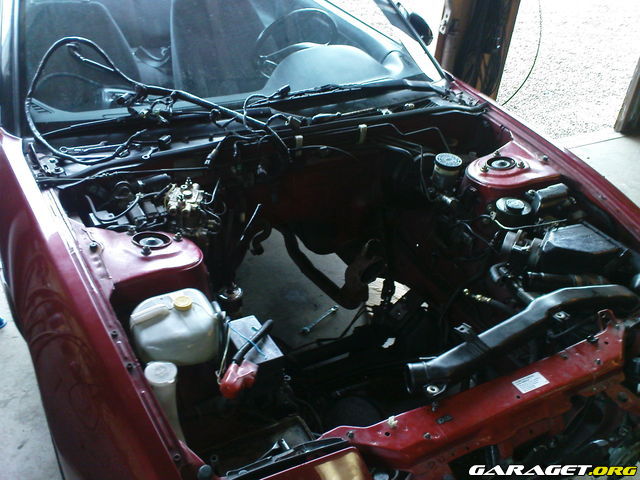

Motorn hänger lös
https://www1.garaget.org/gallery/archive/101466/717016_vzulxp.jpg
nu e de tomt

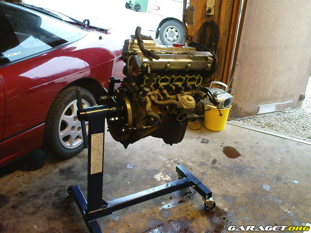

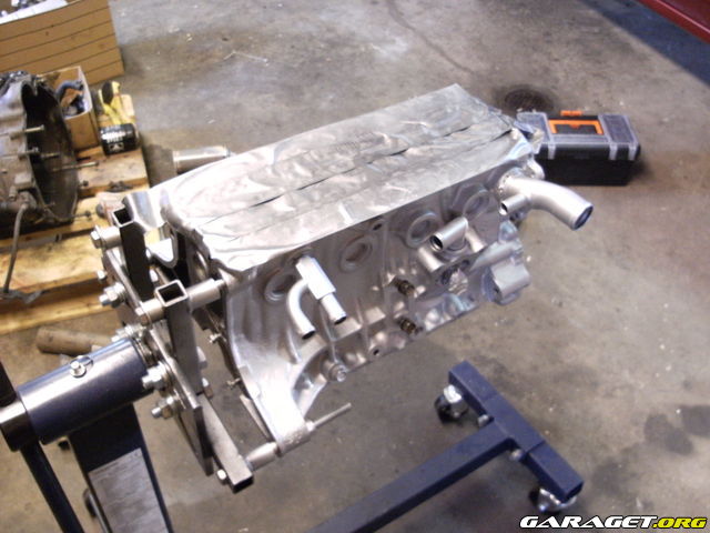

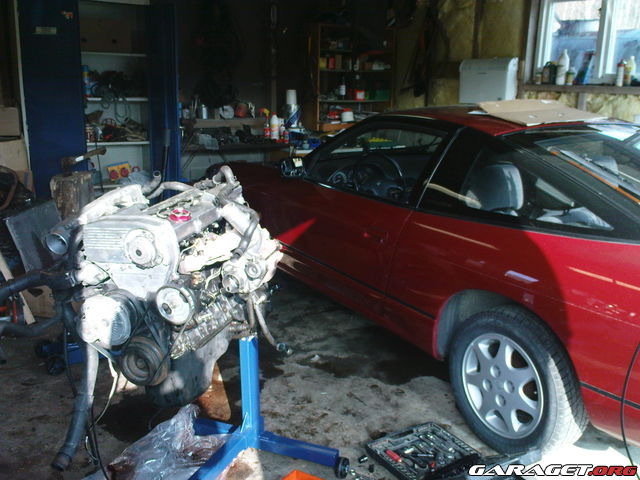

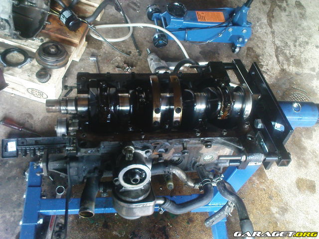

https://www1.garaget.org/gallery/archive/101466/717017_s6t5rs.jpg
Motorn på stativet

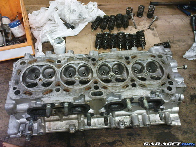

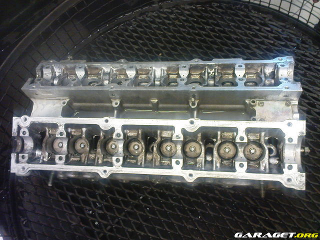

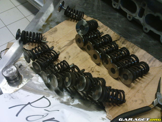

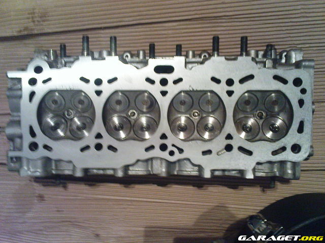

https://www1.garaget.org/gallery/archive/101466/717294_2lu1dn.jpg

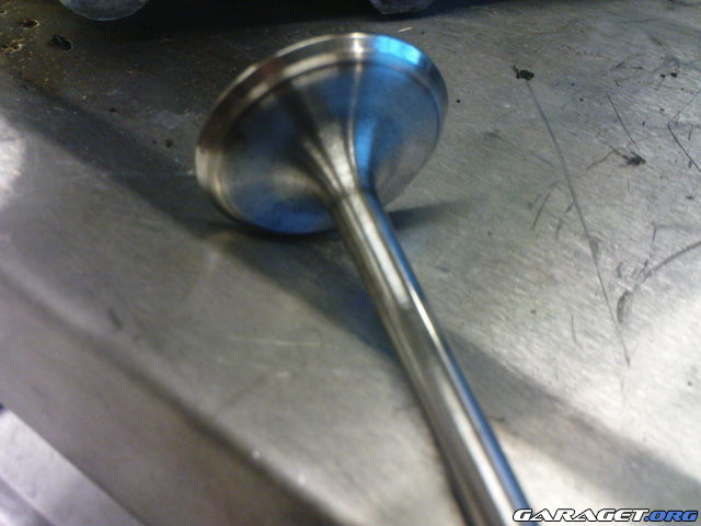

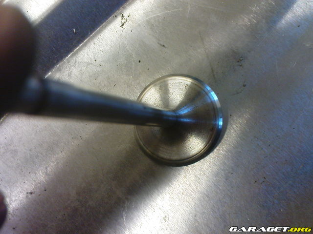

Toppen tvättas å ventiler ska slipas in
https://www1.garaget.org/gallery/archive/101466/717295_hdaq32.jpg
https://www1.garaget.org/gallery/archive/101466/717296_r2zrys.jpg
https://www1.garaget.org/gallery/archive/101466/717297_w6ds70.jpg
resultatet smile
https://www1.garaget.org/gallery/archive/101466/717298_vdv0n6.jpg
https://www1.garaget.org/gallery/archive/101466/717299_oefzaw.jpg
åå så blev de en liten planing av toppen med smile
2 788 Inlägg
25 juli 2009
Toppen blev riktigt fin big_smile Vill se mer bilder på vad du gjort med motorn! smile

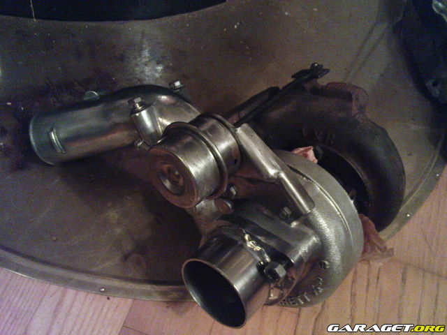

Uppdatera lite med några bilder på de senste som har hänt:)

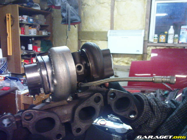

https://www1.garaget.org/gallery/archive/101466/720539_88vbf7.jpg
nya turbon den gammla blev stulen sad

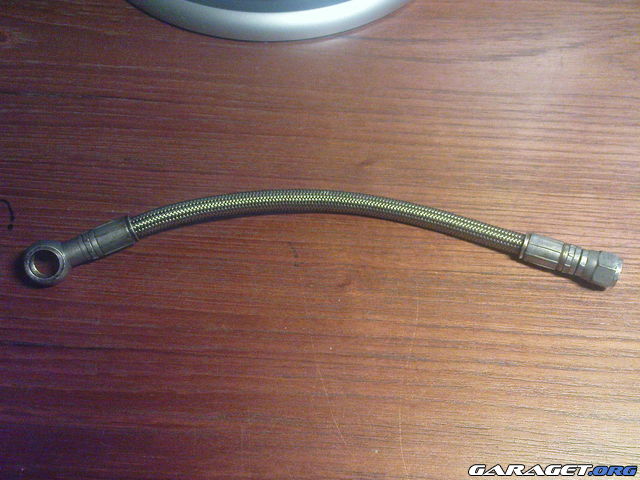

har köpt en stålomspunnen olje slang till blocket från turbon:)

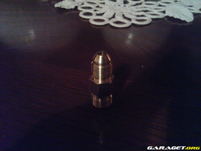

special tillverkad olje adapter

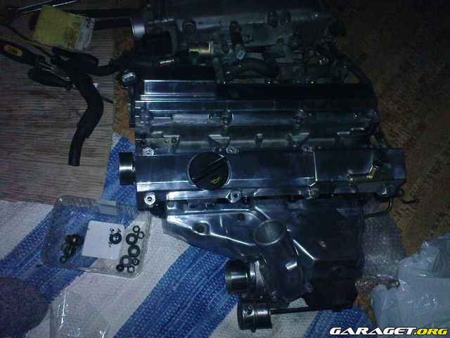

https://www1.garaget.org/gallery/archive/101466/720545_el8605.jpg
polerat lite motor detaljer
https://www1.garaget.org/gallery/archive/101466/720547_lh6fmu.jpg
bling bling (*)

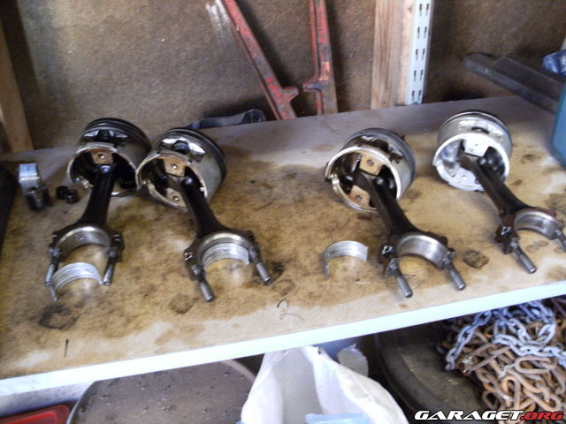

Update den 29-07-09

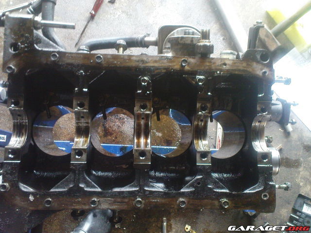

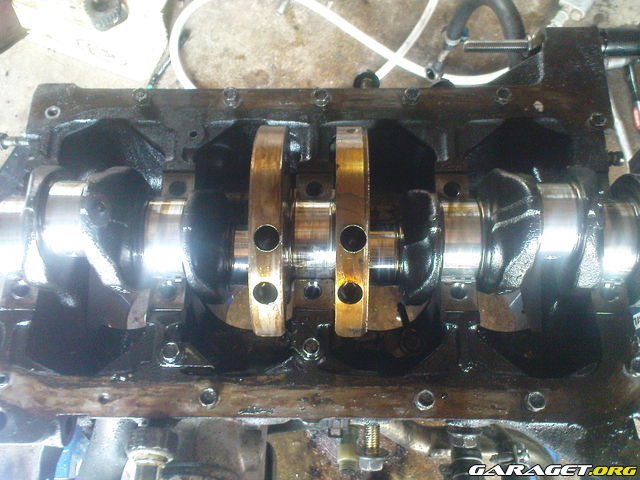

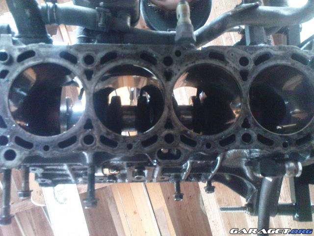

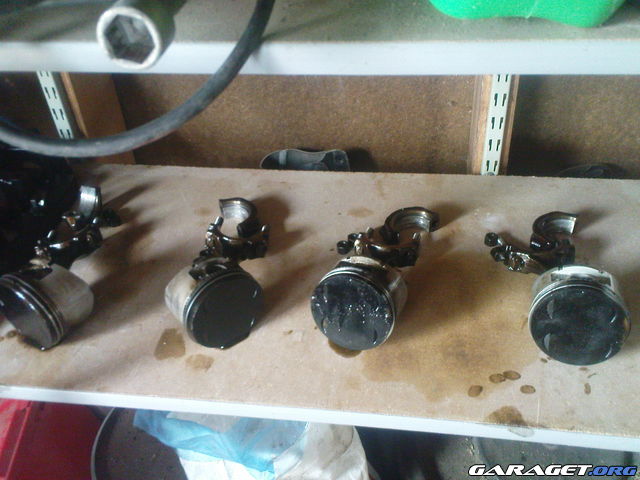

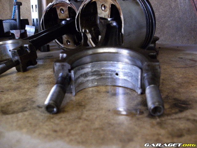

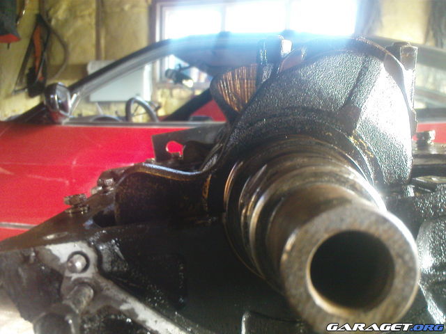

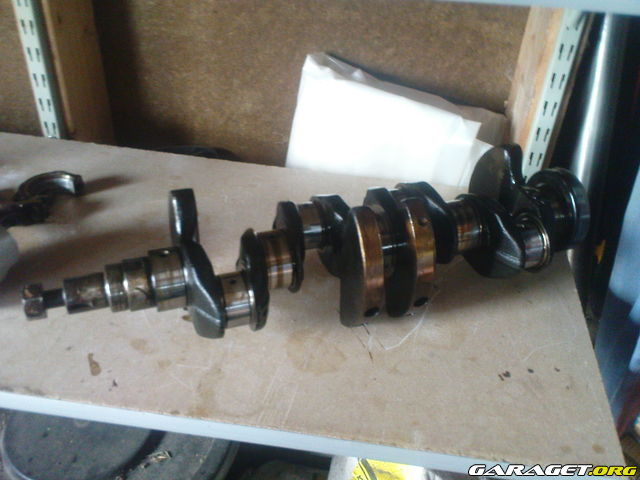

Har plockat ner vevaxel och kolvarna och blev lite chockad
blocket ska skickas in på borrning å vevaxeln ska slipas om å balanseras..lite bilder;)
https://www1.garaget.org/gallery/archive/101466/722091_ricvcl.jpg
vevaxeln som ska slipas å balanseras
https://www1.garaget.org/gallery/archive/101466/722098_3dloql.jpg
vevaxeln i profil smile
https://www1.garaget.org/gallery/archive/101466/722101_3a2jjf.jpg
https://www1.garaget.org/gallery/archive/101466/722102_kubicg.jpg

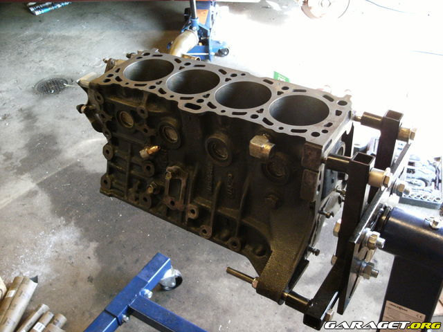

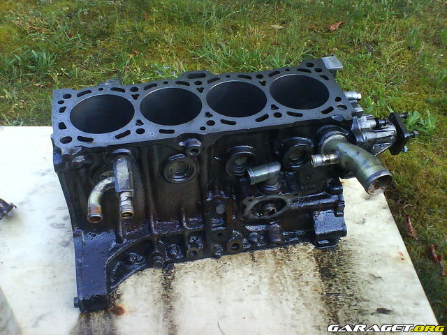

cylinderloppen som ska borras 1mm
https://www1.garaget.org/gallery/archive/101466/722104_ymrqtd.jpg
ramlagren som var lite skadade
https://www1.garaget.org/gallery/archive/101466/722115_cve9v2.jpg
de slitna kolvarna
https://www1.garaget.org/gallery/archive/101466/722117_j5b1wt.jpg

nästan alla vevlager såg ut så här
https://www1.garaget.org/gallery/archive/101466/722129_yt4m6e.jpg

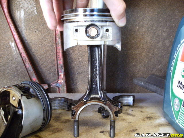

vevstaken var lite böjd wink

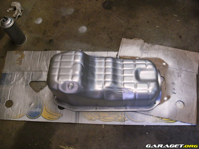

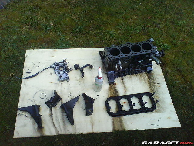

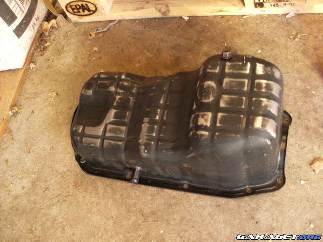

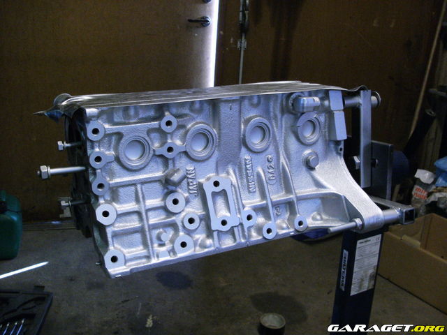

Uppdate idag då smile jag har lackerat blocket och oljetråget för att de va lite kul resultatet blev hyvsat bra ändå tycker jag smile ni får se själva å säga va ni tycker
https://www1.garaget.org/gallery/archive/101466/727051_kg73hp.jpg
ska tvätta lite delar smile
https://www1.garaget.org/gallery/archive/101466/727055_tcik6e.jpg
blocket tvättas innan lack
https://www1.garaget.org/gallery/archive/101466/727059_8isr2t.jpg
oljetråget innan lack
https://www1.garaget.org/gallery/archive/101466/727063_e277na.jpg
efter lack smile
https://www1.garaget.org/gallery/archive/101466/727071_k39w08.jpg
blocket innan lack
https://www1.garaget.org/gallery/archive/101466/727074_o35xlx.jpg
efter lack smile
https://www1.garaget.org/gallery/archive/101466/727075_lu1qo2.jpg
