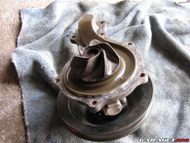

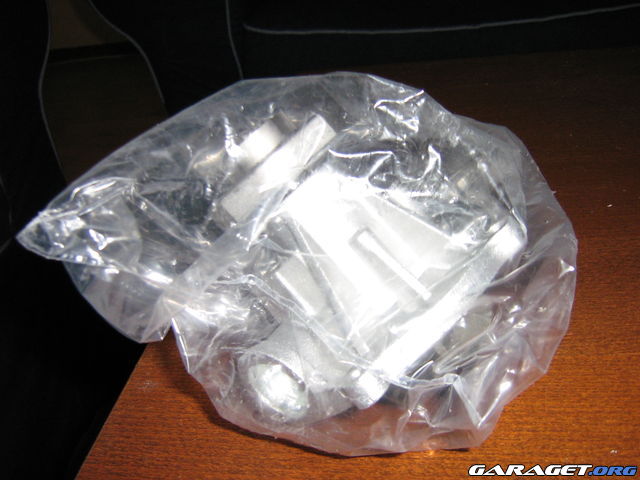

Ny vattenpump hemma skriver sen när jag fått på den och hur det fungerar

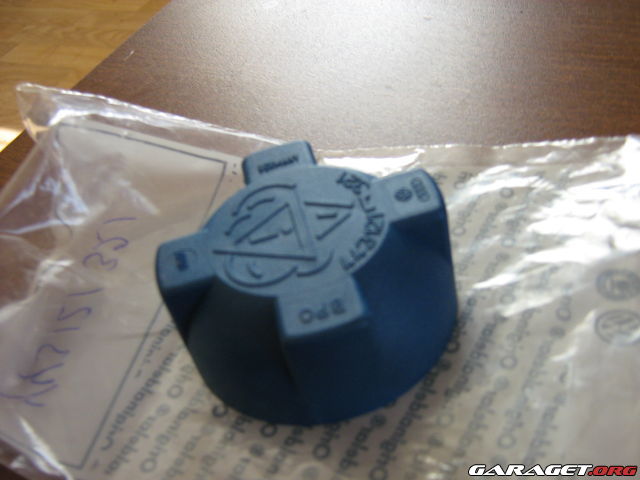

Prova även att byta kylarlock, dom är billiga orginal VW.
VW/Audi 1,8 har ett trycksatt kylar system och har man inte rätt tryck så funkar det inte som det ska. Hade detta fenomen på morsans Audi 100 1,8 och den bytte jag ett jäkla antal termostater på innan jag bytte kylarlock och allt blev som det ska.
Ett tips bara, byt kylarlock.
såg att det fanns på autoexpreten till bra pris. Hade samma fel på min mors bil där var det kylarlocket. Men ska nog byta ut det också kostar inte många kronor och kan vara räddning en varm dag då system under tryck inte kokar lika lätt

Nytt kylarlock kommer mer mer info om hur det går till helgen ska skruva på lördag
