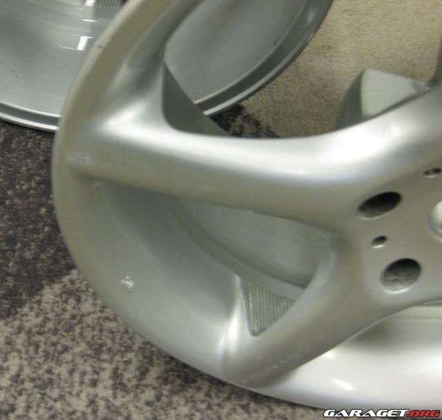

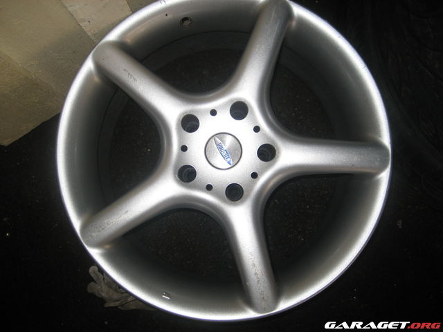

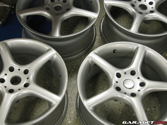

Fick idag hem mina fyra Duemila 8x17" från http://www.garaget.org/?car=165643 Två var ganska fina och två ska fixas med lite PP keramisk metall och PP finspackel samt lite färg. Det blir bra det :-) Fler bilder kommer när dom är klara. PS Tack Adam för en bra och smidig affär , hoppas du hittar fälgar i rätt offset för e36;an

Kommer bli fint vettu. Tack själv, är bättre att dom kommer till nytta för dig än att dom ligger och tar plats hos mig! smile

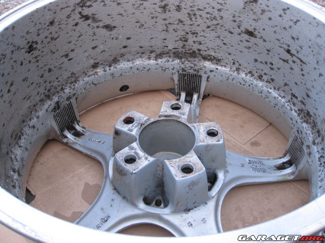

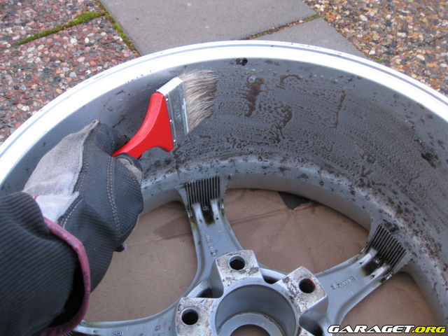

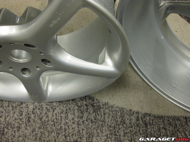

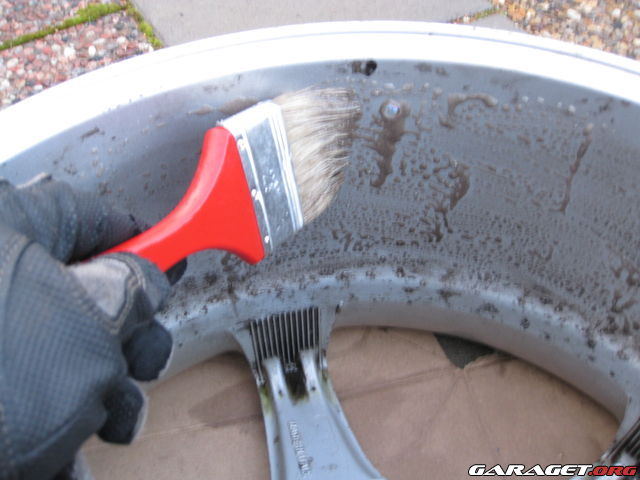

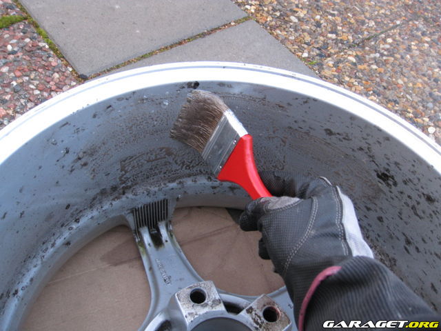

Så här var fälgarna på baksidan. Försökte med alla knep att ta bort det. Avfettning Lackcleaner Autosol Svinto ...men inget bet på fläckarna förräns Pingen www.pingens.se hjälpte mig med en syra som han använder till viss fläckborttagning.
https://www1.garaget.org/gallery/archive/24112/779404_n62v5v.jpg
https://www1.garaget.org/gallery/archive/24112/779405_hunpk9.jpg
https://www1.garaget.org/gallery/archive/24112/779406_3ot2rk.jpg
https://www1.garaget.org/gallery/archive/24112/779407_6jcvxt.jpg
...såja , nu är vi en bit på väg
https://www1.garaget.org/gallery/archive/24112/779408_v0pn9m.jpg
...nu ska dom rengöras med lackcleaner , sen vaxas,vaxas och vaxas :-)

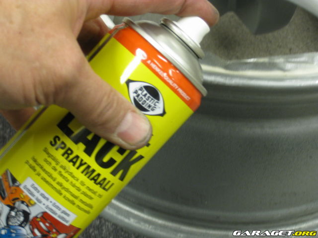

https://www1.garaget.org/gallery/archive/24112/779524_etegfj.jpg
Viker maskeringstejpen så att det inte blir en skarp kant utan en mjuk övergång. Nåja , ganska mjuk iaf.
https://www1.garaget.org/gallery/archive/24112/779531_7eabbu.jpg
Såja , det var första kvällens lacklager , nu får det torka och imorgon blir det lätt slipning och ett lager till. OBS! Det är bara lackbättring av kanterna på två av fälgarna som var lite skadade. I övrigt rör jag inte originallacken , det är pulverlack och starkt så det får allt vara kvar.

Fint jobbat med fälgarna! smile Riktigt jobbigt att få bort smuts på insidan av fälgar.. om man nu inte har rätt grejer från början då eventuellt. tongue Blir dubbdäck på fälgarna sen antar jag?

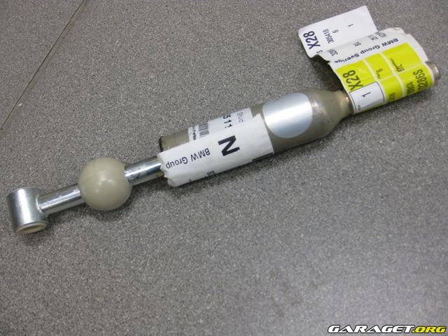

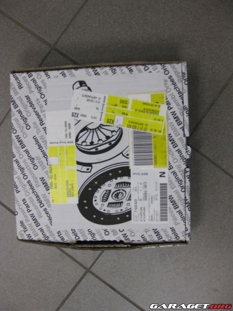

Inför ett kopplingsbyte har jag inhandlat en spak som ska ge kortare slag. Den kommer från BMWs originalsortiment och är egentligen till en annan modell.
https://www1.garaget.org/gallery/archive/24112/781634_w73jh6.jpg
Ny kopplingssats :-)

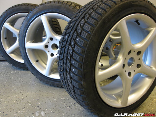

Tack!  -Japp , det har inhandlats Kumhu dubbdäck som jag snart ska montera, väntar in i det sista bara så jag slipper så mycket barmarkskörning som möjligt.

Har nu monterat nya växelspaken och bytt en del bussningar. Kan säga att det blev JÄKLIGT korta växellägen , kortare än på pappas 330 :-)

Nu har nya vinterdäck 225/45x17" av Kumho KW22 monterats. Inte alls några värstingdäck men det passade plånboken bra också. Dvs de var billiga men ändå rätt ok i testerna.

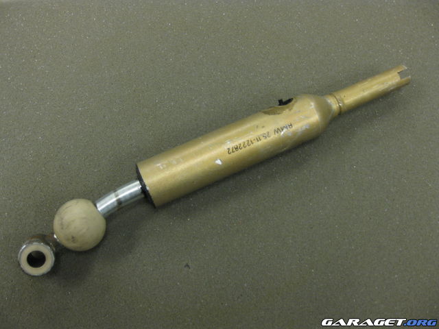

Originalspaken med kulan långt ner mot infästnin.gen
https://www1.garaget.org/gallery/archive/24112/789329_9onu6t.jpg
ShortShift-spaken från en Z3 med kulan betydligt högre upp för kortare slag i spaken, även spaken i sig är kortare vilket gör att den sitter lägre i bilen. Blev extremt mycket roligare och tightare i växlingen.

var det svårt att montera shortshiften
Ingen dör oskuld för livet f*ckar oss alla!
huh?
10 427 Inlägg
26 oktober 2009
#59
eastmotorsport skrev:
http://www1.garaget.org/gallery/archive/24112/789329_9onu6t.jpg
Nice! Bolt-on alltså? ("Bara" att skruva dit?).
-sommar ska de va....
4 547 Inlägg
26 oktober 2009
#60
Ja , men det underlättar otroligt om man gör det i samband med ex. kopplingsbyte då lådan ändå är nere.
