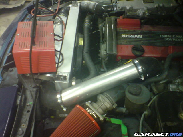

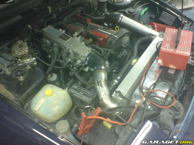

Det som blev gjort idag var att tillverka tryck rör o koppla in vattenkylet så nu e de bara små saker o göra fram till besiktningen smile
https://www1.garaget.org/gallery/archive/61540/880362_49oum4.jpg
Inte mycket plats kvar nu tongue Tryckrören ska lackas bara provmonterat.
https://www1.garaget.org/gallery/archive/61540/880364_r7y9m2.jpg
Här syns all plats som inte e kvar mellan motorn o kylen.
