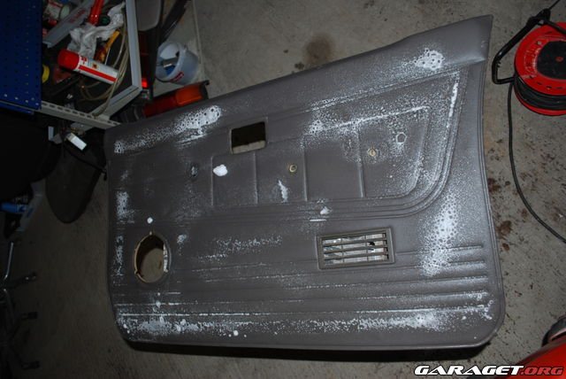

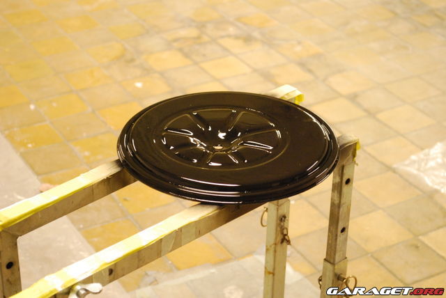

Blev en kortis i garaget idag med. Gick igenom vad jag hade för delar i lådorna ( köpte bilen bitvis isärplockad) och så passade jag på att tvätta lite inredning, och sprayade locket till luftburken, jag gillar när det är rent och snyggt,
men lite bilder. Inget stort dock.

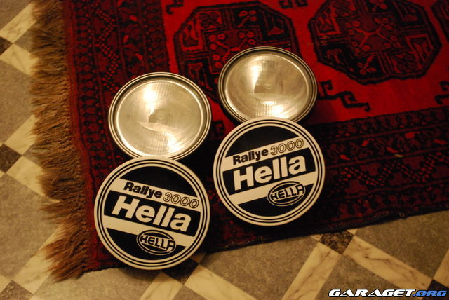

Dagens inköp smile
Kommer sitta längst fram på en båge.

kanon ljus ur hella rallye, bra köp!smile

Tackar tackar big_smile Joo de kommer nog lysa på bra. Köpte dem för 300 kr begagnade smile bra pris tycker jag.

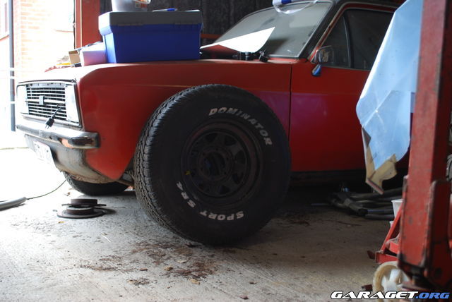

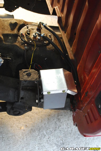

Var nere en snabbis idag och gjorde rent lite samt förberedde för bromsarbete. Trumbromsar </3 Plus att bilen fått tak över huvudet smile.
Bilder :
https://www1.garaget.org/gallery/archive/92918/784564_vmu13y.jpg
Nya bränsle pumpen sitter skyddad

BONUSBILD (Dominator däcken skulle sitta fint på polarens Escort xD) :
https://www1.garaget.org/gallery/archive/92918/784570_vxmtpb.jpg

Jag hade också tänkt byta bränsleslangarna. Hur går dom? (orginal). Är det från pumpen med slang till ramens järnrör till slang som går till filtret eller hur?
Performance can be dangerous.........thats why i drive KingCab
354 Inlägg
18 oktober 2009
Finnmerchant skrev:
Hah.. Jag inhandlade också 2 st 900 säten till Kingen. Men sedermera dom visade sig vara så jävliga att sätta in så blev det 740 Säten istället, någonting jag inte ångrar
Tjenare big_smile Jo jag märkte med att det kommer behövas lite operationer för att få dit dem. Men det ska nog inte vara omöjligt tror jag. sen är de ju så himla sköna också xD
Bränsleslangarna går ju ba rakt under. Satt nya slangar hela vägen när jag köpte den så jag använde mig av dem när jag bytte pump. Min pump sitter ju utanför nu. Och locket i tanken var skottgenomgångarna på rören dåliga så det blev två nya sådana hos mej. Men ja, slangarna går väl till rör som sen går till slang till filter till förgasare tongue. Jag skippade filtret i motorutrymmet nu när jag gjorde om för att det sitter både filter i botten på tanken och i pumpen också.
