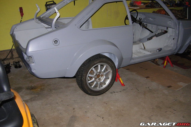

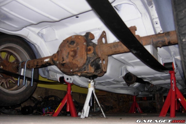

Har pulat lite med bakvagnen nu och jag tror den får bli i detta läget den är i nu. Jag ska bara ordna fästen så jag kan bulta fast den i bladfjädrarna.
https://www1.garaget.org/gallery/images/13/12658/12658-cda989ecf62b64ee9e83d3bf2ce7e847.jpg

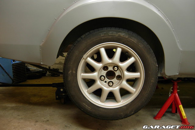

Provade med morsans 15" 940 fälgar och det ser ju inte så tosigt ut. på med ett par 17" fälgar och jag tror jag får det ganska tajt mellan gummi och skärmkant.
https://www1.garaget.org/gallery/images/13/12658/12658-e4a598aaa81ccad8027d70898d1986f1.jpg
panhardfäste och anti tramp armar kommer när jag fått axeln exakt där jag vill ha den.

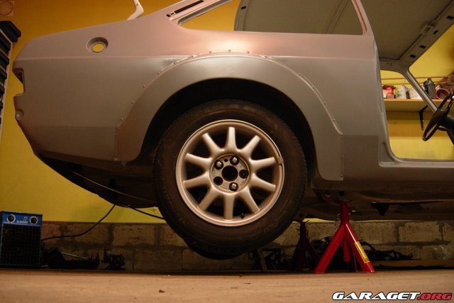

https://www1.garaget.org/gallery/images/13/12658/12658-16a3b30d9a3a8f11a02811340305dce9.jpg
Ser ganska busigt ut smile

Bild på 1031an smile med 3,54 utväxling. Ytrostig och fin!. Tror jag ska behålla den i denna kulören (NOT).

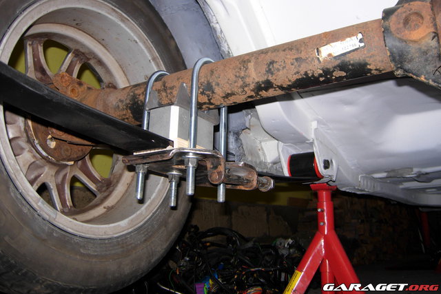

Hej! Nu har jag äntligen fått bakaxeln på plats! Väldigt nöjd och glad! Kommer upp lite nya bilder vid 21.00 ikväll! Fan nu har jag ju bara fäste till växellådan och fixa kardanen sen är drivlinan klar. Dock ska jag ha dit anti tramp kit bak med 2 armar som stabiliserar upp bakaxeln och självklart ett panhardstag smile. Sen ska jag fixa fjäderbenen fram och skaffa fram några tuffa racingfälgar runt 17". Några tips på vad man kan skaffa för något? är lite inne på någon form av plåtfälgar eventuellt navvända.

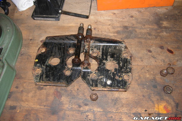

https://www1.garaget.org/gallery/images/13/12658/12658-3b31f05ba6b1995c1b2a2e60a1300803.jpg
Fick äntligen mina rent ut av jävliga  fästen idag! Har varit en dryg väntan på dem men nu har jag dem iaf!

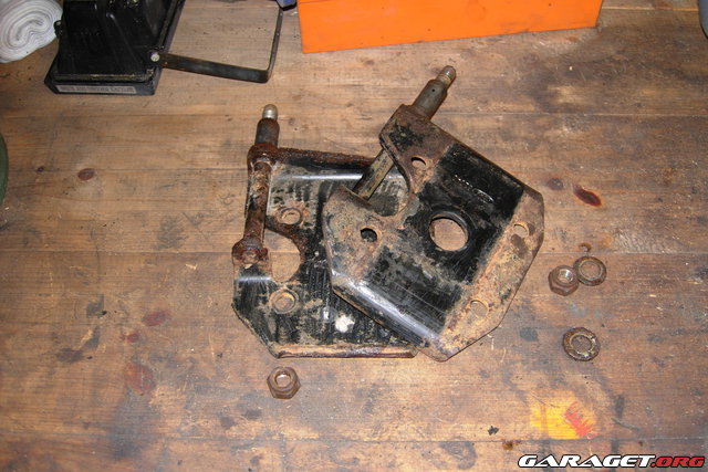

https://www1.garaget.org/gallery/images/13/12658/12658-712b03fcd5ce97eaadb804e9aa89ea99.jpg
Ser ju inte så värst fräscha ut! men jag slipade av det värsta så jag kan fortsätta montera ihop allt. Sen när jag plockar ner allt igen så ska allt lackas upp och göras fint!
https://www1.garaget.org/gallery/images/13/12658/12658-98fc43147bf6febc409d2b983107ef58.jpg
Fastskruvat och klart! Blev mycket mycket bra och stabilt. Men ska ju dit lite förstärkningar så det blir ännu bättre. Bladfjädrar är ju kanske ingen direkt hitt. Därför det inte används idag i biltillverkning men tror det ska funka bra att köra och busa runt i.

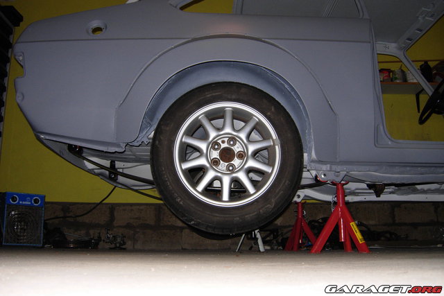

https://www1.garaget.org/gallery/images/13/12658/12658-261f192431936e962fe369e908684822.jpg
Blev helt perfekt i hjulhusen! Dit med ett par fetare fälgar så tror jag det blir kalas! Eventuellt så sänker jag den lite till bak. Men måste som sagt ha fatt i ett par 17" fälgar så jag vet lite hur mycket spel jag har mellan skärmkanten.

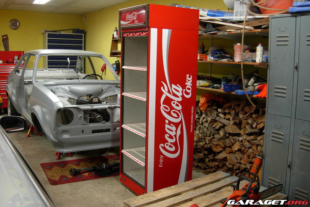

https://www1.garaget.org/gallery/images/13/12658/12658-23d7350161e9537f0f9aab5d2eaec48f.jpg
Och min inskaffade kyl smile. Väntar bara på en ny glasdörr sen blir det att fylla upp den med gott gott smile
