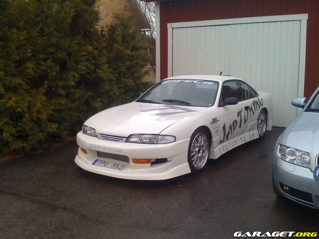

https://www1.garaget.org/gallery/archive/46612/918780_szegmi.jpg
Meckade lite igår.. Någon som har något bra förslag på några små(lämpliga)lagliga blinkers att sätta fram?
Vilka små hjul jag fick helt plötsligt!!
Siffror gjorda och monterad,, född 77 så det fick bli det

Bara jag som tycker du ska ha lite breddare fälgar? smile
Nej det är inte bara du som tycker det,, i en perfekt värld hade jag tjänat offantigt med pengar och behövde inte göra prioriteringar .. Spacers är på gång bättre än inget:) detta är och förblir ett projekt som byggs på vanliga lönepengar

´Hehe inte så jag menade, menade bakhjulen smile tänkte inte på spacers menade att du kanske skulle ha spacers smile
mitt svar kanske lät lite "surt" men det var inte meningen, jag är en glad kille big_smile Jag köpte fälgarna i slutet på förra sommaren då  fanns inga planer på ett kjolpakk..
Sen blev det kjolpakk och på bilden som säljaren har reflekterade jag inte på hur mycket det verkligen petar ut i nederkant,, Så då blev det såhär.. men jag har snackat med nismoGTR här på gorg som har 4 st 25mm spacers som jag ska köpa... och man borde kunna lägga en 5mm spacer mot navet sen 25mm spacern sen ytterligare en 5mm innan fälgen så 35mm borde det kunna bli ibak.. men jag kommer aldrig kunna komma ut till ytterkanten på kjolpakket.. big_smile  och jag har ingen lust att köpa nya fälgar igen,,,
