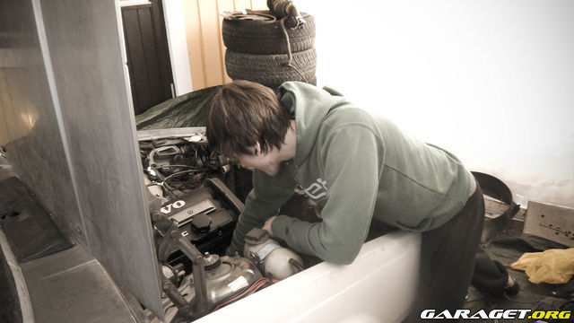

Update 18/4

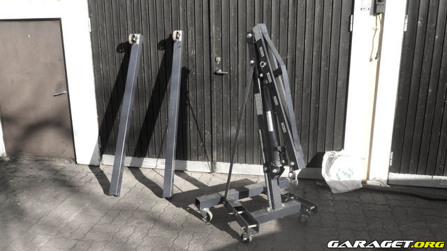

Idag har vi jobbat på för att få ur motorn, skrotat idén med en kollektor och ska istället skaffa större turbo(hx40?)
Även gjort en ritning till distans för fläkten (så den inte tar i grenröret) som vi skall ha tills vi nån gång skaffar elfläkt.
Sen har vi avmaskerat motorn, kollat över vad mer för saker som ska lackas (ska på blästring i morgon).
I morgon ska vi även se om vi kan få tag på kablar att dra bak till batteriet.
https://www1.garaget.org/gallery/archive/61598/908416_taxsp1.jpg
Tobbe skruvar på med glatt humör

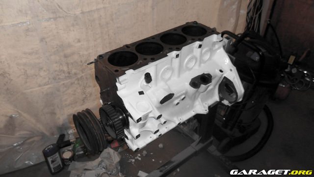

Resultatet av våran amatörlack, duger. Att ha vitt motorblock är ändå som att ha vita kalsonger....Åtminstonde när man åker med i denna bil i framtiden, hoppas vi.. tongue
https://www1.garaget.org/gallery/archive/61598/908421_c04z50.jpg
Vitt är klass..

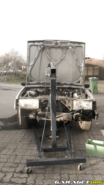

Från början ville Tobbe lyfta motorn själv, men vi kom fram till att det blir svårt att hålla en cigg och dricka cola samtidigt..
https://www1.garaget.org/gallery/archive/61598/908423_g6kysu.jpg

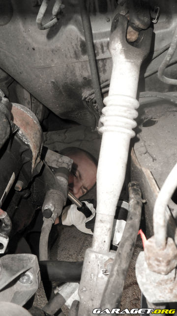

Själv tog man i som fan utan resultat, tur att Tobbe är gammal div1 åkare i cross.
https://www1.garaget.org/gallery/archive/61598/908424_51d5oc.jpg
Och när Tobbe skruvar så röker och fotar jag, mycket ansträngande wink

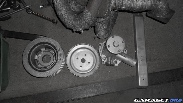

Hx40 inhandlad, ska bli kul tongue
Även hunnit blästra lite grejer
https://www1.garaget.org/gallery/archive/61598/909725_redcgb.jpg
Liiiiiite skillnad tongue
https://www1.garaget.org/gallery/archive/61598/909726_955dux.jpg
Lite blästrade saker smile

Update 21/4
Skriftlig update.
Idag har vi lämnat in blocket och vevaxel på borrning, honing och slipning.
Kollade även upp priset på H-profil och smidda Wiseco 16v kolvar, blir förmodligen köp rätt snart.
Blocket skall borras upp till 97mm, fanns wiseco kolvar att få hem på bara en vecka då, annars skulle det ta allt från 3 veckor och uppåt.
Dagens fråga: Oljepump, bör man skaffa någon värre?
