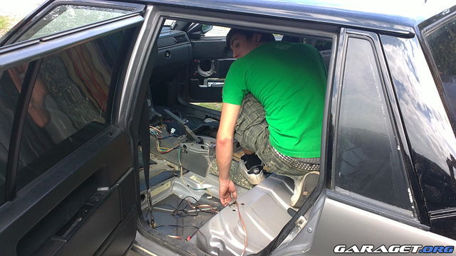

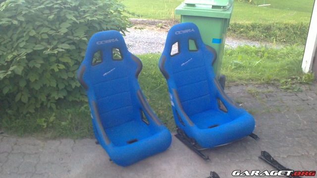

Update 5aug
Inget verkar ha hänt på länge......

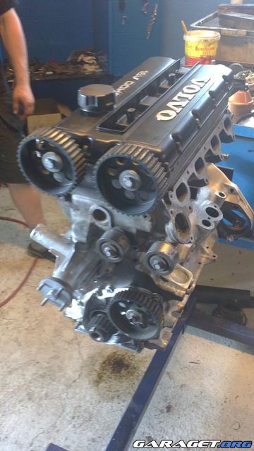

Men det har det fan, motorn är ihop, saknas i stort sett bara kamrem big_smile
Vilken spännare och rem brukar man använda?
Bilder kommer så fort man kan ladda upp bilder här igen.
Idag ska vi börja riva ut stolar och baksäte och sätta in ett par "sitta fast-stolar" smile

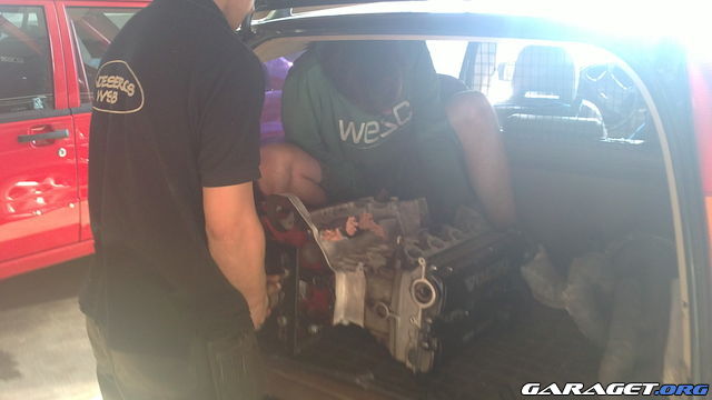

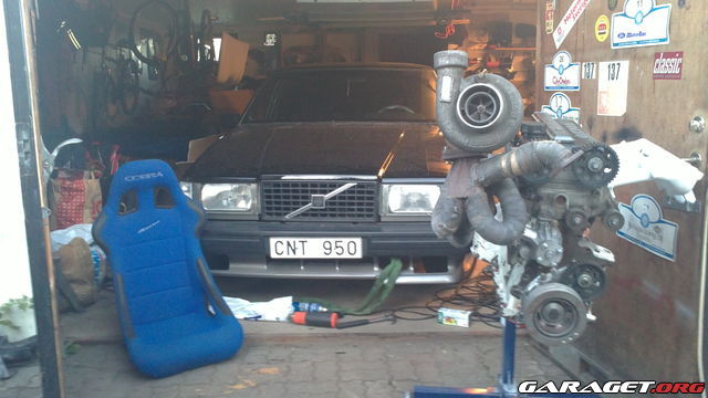

Här kommer lite random bilder
https://www1.garaget.org/gallery/archive/61598/974969_v6yj3c.jpg
https://www1.garaget.org/gallery/archive/61598/974973_48qkck.jpg
https://www1.garaget.org/gallery/archive/61598/974975_qzfg8x.jpg
Bort med packningsjäveln, den satt!!!
https://www1.garaget.org/gallery/archive/61598/974977_ce3mff.jpg
Börjar ta sig
https://www1.garaget.org/gallery/archive/61598/974978_yxze60.jpg
In i skuffen och hem med motorn, Tobbe har det trångt tongue
https://www1.garaget.org/gallery/archive/61598/974979_y5thqb.jpg
Fick med oss en liten bonus hem tongue
https://www1.garaget.org/gallery/archive/61598/974980_3bi5v0.jpg
Hehe tongue Får nog vrida kompressorhuset en del xD
https://www1.garaget.org/gallery/archive/61598/974981_hnx4a3.jpg
Och i skrivande stund hålls vi med detta, nu ska jag ut och hjälpa till igen big_smile
Men först vill jag och Tobbe tacka Kim som fan, din hjälp var ovärderlig!!!
sten parner motor har spännare å rem för 16v å b230 underdel

Snackade med en kille på Mantorp som körde 8.26 med en 16 vevare. Han hade Opel 1.9 diesel rem och Golf gti 16v spännare, så det blir nog något sådant smile

Det är en topp från en B234 med 16ventiler istället för den vanliga 8ventilaren. Bottendelen är från en B230FK alltså ett turboblock smile
Vad man ska kalla sammansättningen vet jag ej, B234FK-R kanske tongue

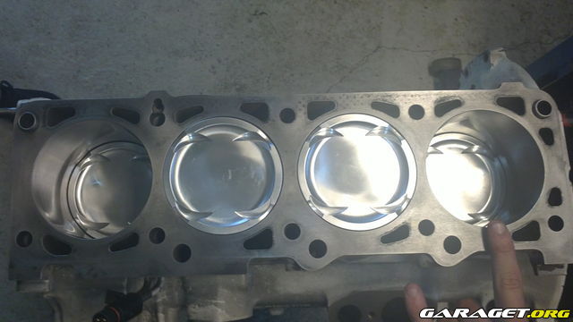

Har även fått reda på att motorn ej kommer gå att regga med turbo så det blir att besikta först innan allt stoppas i.

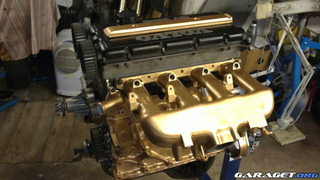

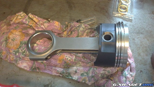

Så just nu väntar lagerbyten i blocket, svarva ner 16v kolvarna, lätta svänghjulet och att lacka blocket gult för ovanlighetens skull. Det är tänkt att motorutrymmet kommer att gå i gult och svart. Måste även inhandla ett motorstativ eller tillverka ett har vi kommit fram till, det gör ont att tappa blocket på ringfingret...

Såg det tongue har ni fått ihop bilen nu eller? blev lite sugen på att göra lika dant ^^ vad kostade kolvarna?
