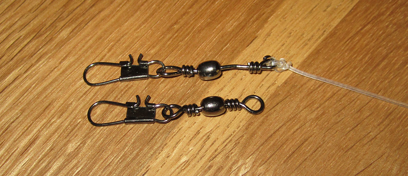

Att köra så långt som 60cm är väl kanske inte det allra vanligaste men nästan ett måste eller väldigt smidigt vid trolling med paravaner, jag har inte upplevt något negativt på gången i betena.
Sen finns det mycket vasst på gäddan som man inte vill att vanliga linan ska vara i närheten av smile och som jag var inne på tidigare kan lätt en decimeter försvinna direkt i munnen och då är det inte mycket kvar på en 20cm tafs smile
De wire-tafsarna jag gjorde själv var stort sett mest av 30 och 40lb (13 & 18 kg) Min våg tog 20Kg och de höll hela skalan på 40lb-wire, dvs bättre än angivet. Och sen gick av mitt på när det var rätt pressade.
Fabrikstafsarna låg alltid nåt kilo under vad tillverkarna lovade. Hände väl allt för ofta att man dragit sönder fabrikstafsar ute på sjön trots att de ska tåla många många kilo mer än övriga linan mad
Nu när jag kör flourcarbon kör jag med vanlig betesknut/triline eller vad de heter med 4 varv.
Med 0.90 fc ligger väl styrkan på ca 40kg, onödigt mycket egentligen. Det är nöttåligheten man vill åt med den dimensionen.
Det viktigaste är att göra knuten riktigt äckligt välgjord, kan vara nog så svårt att knyta en sån grov lina. Man får fuska med olja och näbbtång för att få den att dra ihop helt perfekt.
Skarvar jag fc direkt på flätlinan utan lekande eller beteslås mellan som på vertikalspöt blir det en form av kirurgknuten som funkar för mig och känns bekväm. (och då är det runt 0.30 fc som är smidig att knyta)

http://2.bp.blogspot.com/-F3cZiAmAA6g/UAv7ZlAKcVI/AAAAAAAAA10/skA9ZrHTFP8/s1600/oops.jpg
Ojdå. Testriggen visade att lekande på 60lb började tröttna långt innan knutar eller tafsen, även med avsiktliga klämskador och veck som jag gjorde med tången.
Styrkan finns som sagt, det är efter 50 timmar i vattnet och efter lika många hugg som det är intressant om de fortfarande håller måttet smile
