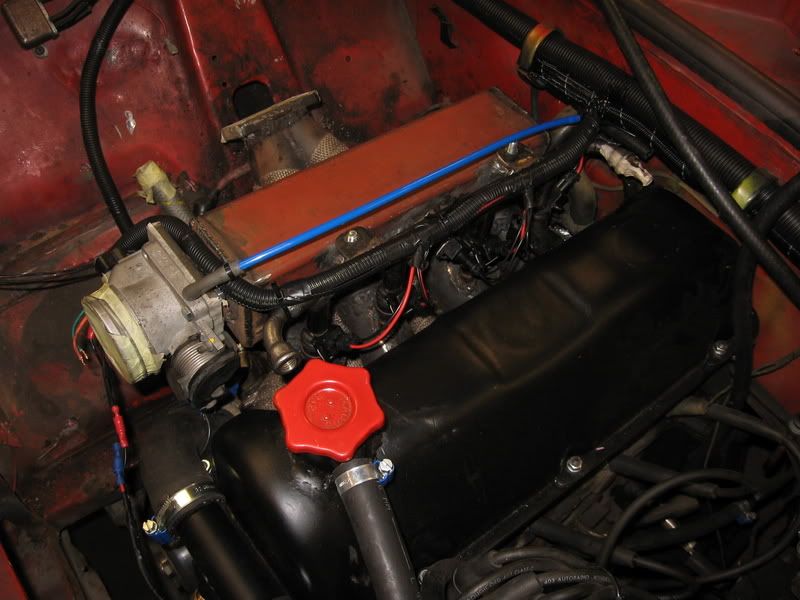

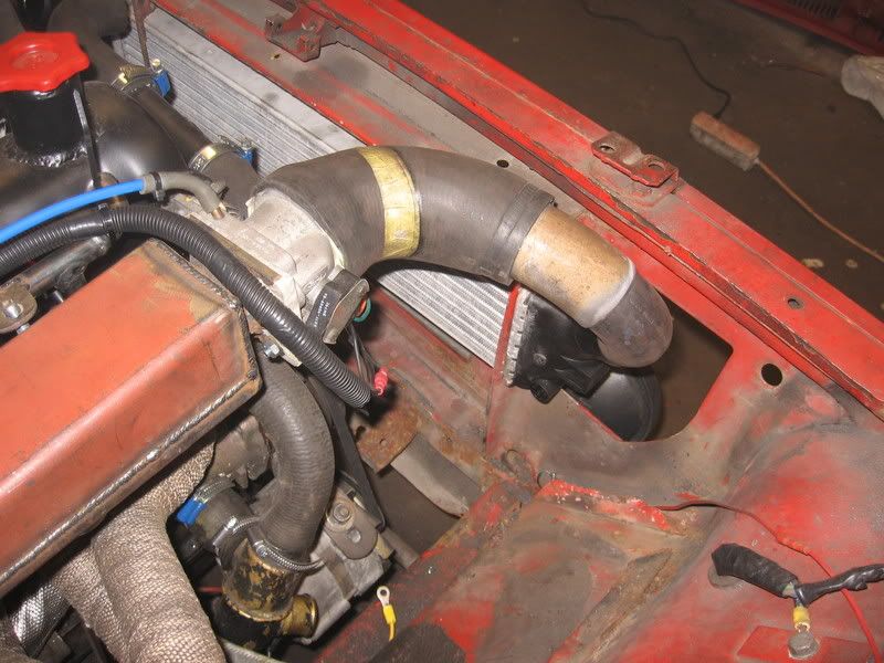

Hej alla igen!
Nu ska ja uppdatera me lite bilder oxå.. har ju inte hänt på länge så..smile
Igår åkte jag till lokala bilskroten å fyndade en IC. (från en Renault Kangoo 1.5 turbodiesel. sen så kapade jag opp plats för den bakom grillen.
Fick oxå ena tryckröret ihopsnickrat.. har inte svetsat det ännu.. ska göra det ikväll mesamma ja gör andra röret oxå..
Såhär började det se ut såhär långt:
http://i75.photobucket.com/albums/i290/Ladamies/IMG_2927.jpg
http://i75.photobucket.com/albums/i290/Ladamies/IMG_2926.jpg
Kommer kanske mer bilder ikväll..
http://i75.photobucket.com/albums/i290/Ladamies/IMG_2909.jpg
En bild på insug å plenum oxå...

Inhandlade idag en Spal-kylarfläkt med diametern 247mm, mitt-tjocklek 52mm å 28mm:s tjocklek i kanterna.. Var den enda som får plats mellan kylare, motor å laddtrycksrör.. Målade oxå insug, plenum å laddtrycksrör samt IC-fästena efter jobbet idag.. ska ev. måla dem ett varv till i mårrån å hämta hem dem på lördan så att ja då kanske kan börja montera ihop lite på mellandagarna... Lite kabel- å slangjobb återstår oxå ennu innan de blir uppstart..
