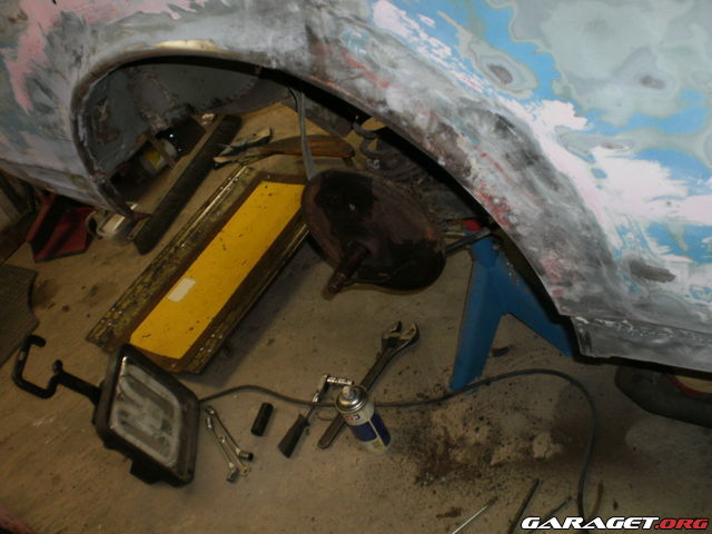

https://www1.garaget.org/gallery/archive/91981/961202_ol2ric.jpg
Började gå igenom bromsarna, det ska ju ändå göras så ser det inte som någon synd att börja på något nytt innan rosten är klar wink Sålänge man inte är på flera ställen samtidigt..

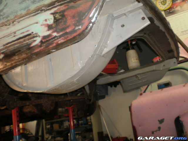

https://www1.garaget.org/gallery/archive/91981/961203_pxv45l.jpg
Äntligen en "kul" uppdatering, nu äntligen är rosten i golvet bak klart, så man kan påbörja målandet smile Dock är det lite slip kvar inne i bagaget, men det påverkar ju inte undersidan. Här är det inte målat med konstens alla regler, men ändå så att det ska fylla sin funktion, att skydda från framtida rost smile

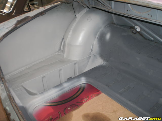

Bjuder på en liten uppdatering, kanske skulle ändra titeln till långtidsprojekt? Blir väl så när man börjar växa upp och få annat att göra på sommrarna..
iallafall! :
https://www1.garaget.org/gallery/archive/91981/968347_98obwv.jpg
Bagaget är på G! la en yrkesmässig sprayprimer på allt plåtrent, sen skall allt täckas med en billigare rostgrund, men som synes tog färgen slut.. hmm Men köpte mig en billig färgspruta för att ha till just sånthär, lite lyx att slita på de riktiga sprutorna man har, och vart väldigt nöjd för den pengen!

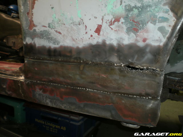

https://www1.garaget.org/gallery/archive/91981/968358_qn7zsf.jpg
Försök till seriös lagning...typ 1989? lol Ekonomiplåt och allt, synd att de inte kunde monterat den ordentligt bara tongue Hålet har jag överseende med dock

5 111 Inlägg
23 juli 2010
Haha, fan vad läckra lagningar...
Opptimistisk Pessimist
1 479 Inlägg
23 juli 2010
#59
Ellerhur wink Skall förbättra alla så de blir "säkra", river inte ur några redan gjorda för att de inte är snygga, bilen skall trots allt bli en bruksbil, så lägga tid och pengar på det som aldrig syns lockar inte just nu tongue
Därimot vet jag med mig redan nu att lagningen i bagaget till vänster vid hjulhuset kommer reta slag på mig när allt är klart lol Men skall ju i ett reservhjul där sen, och får snickra till nån bra låda där bakom för diverse bra-och-ha verktyg som alltid kan vara bra att ha i en gammal bil, efterssom mycket faktiskt går att byta utan att behöva transportera till verkstad...
