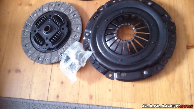

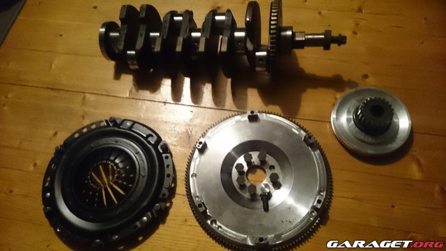

Så vart börjar vi? Motorn kom som sagt i corsan och gjorde några uppstarter men fick sedan för mig att riva ur den igen nu och bygga en smidd bottendel som kommer tåla ordentligt med varv och stryk!
Så har precis fått hem alla delar till de och har ska skicka iväg grejerna på balansering dom närmaste dagarna.
Receptet på de lyder: cool
SPM H-stakar med arp bult
Billet stål svänghjul 4,4kg med ARP bult. (7kg original)
Förstärkt och ombygd oljepump och oljepickup från c20let. Ska klara av 8000rpm+ och kraftiga G-krafter
Billet ALU remskiva. Har inte vägt original stål men känns som runt 1kg lättare.
Steg ett koppling som tål 40% mer vrid
Ska öppna upp och syna blocket senare om de behöver borras och isåfall åker de i nya smidda kolvar också med högre komp. Sitter smidda i original som tål bra med stryk som inte behöver bytas för att få en driftsäker motor.

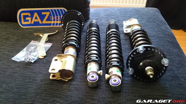

Så nu blev jag helt plötsligt 9000.- fattigare! big_smile
Order Information - Order #1630
Qty.    Products    Total
1 ea.    Sweden (Postage)    £60.00
1 ea.    Vauxhall Corsa B Gaz Coilover Kit    £486.00
1 ea.    Vauxhall Corsa B Camber FRONT Top Mounts    £152.40
£698.40Sub-Total:
Status History & Comments
Date    Order Status    Comments
01/08/2016    Pending
Corsa B whit 200bhp C20XE fitted.
Semi rollcage
Ultra low whit full rear coilover kit.
The car will be used on trackdays with Nankang NS2R tyres.
https://www1.garaget.org/gallery/images/86/85345/85345-ecd364e4e3908f2ad64840d855031699.jpg
Ska bli ruggigt kul att testa dom här! Byggs på bestälning så får vänta runt 3-4 veckor innan dom skickas smile

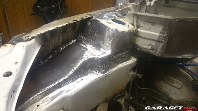

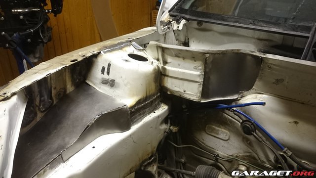

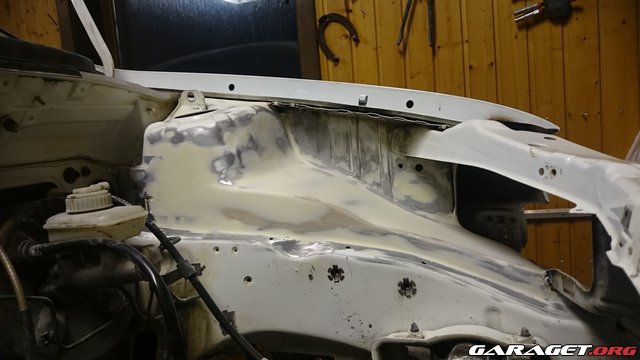

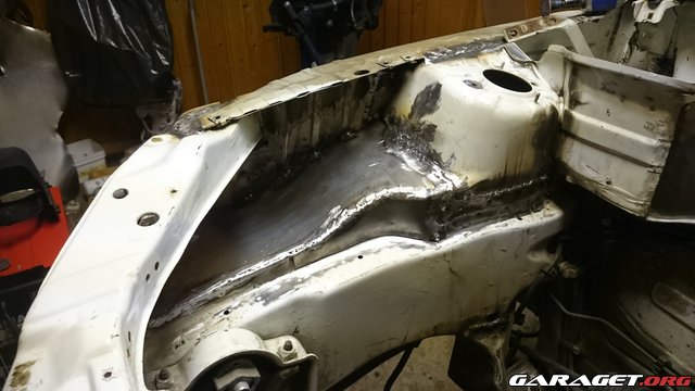

Gjorde ett ryck till idag och fortsatte på motor utrymmet. Ena sidan är snart färdig för att tenn spacklas så att jag är blir helt säker på att de blir tätt i hjulhuset. (Sen så är jag rätt kass på att svetsa men va fan man lär ju börja nånstans lol)
https://www1.garaget.org/gallery/images/86/85345/85345-02d821f4d79cbfb55992c376033b9310.jpg[/url
Påbörjade även andra siden men både gas och tråd tog slut men kom en liten bit iallfall smile

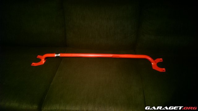

Har även beställt ett sparco fjäderbensstag då SFRO tyckte de skulle va en bra ide så de är också på ingång smile Funderar även på att betsälla ett nedre stag som går mellan infästningarna till bärarmarna eller om man kanske ska försöka sig på att tillverka ett eget.

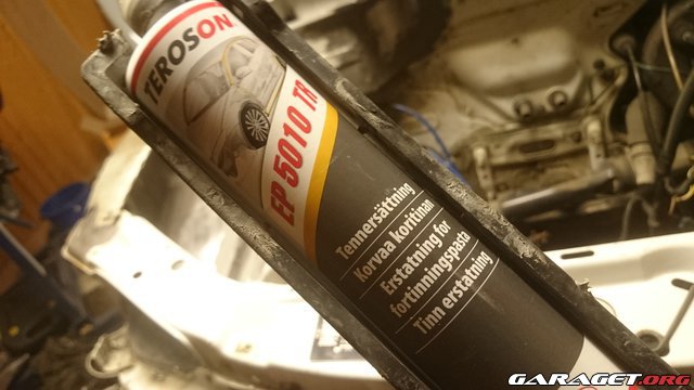

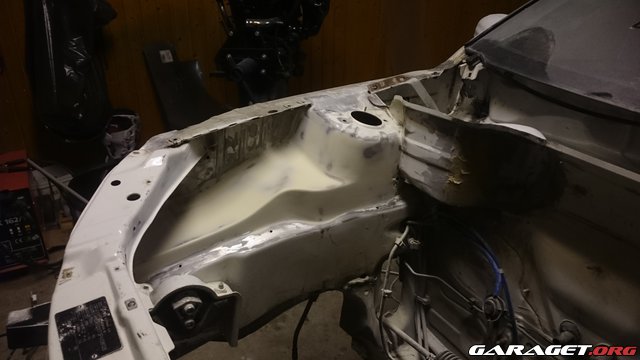

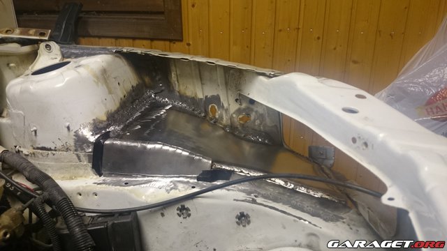

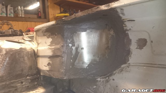

Har inte hänt så väldigt mycket men de går sakta men säkert framåt. Blivit mycket jobb på sistonde, så mer pengar att slänga på den här lille skitbilen lol
Har svetsat helt klart nu och tänkte tenna allt men fick tag på en tennersättning som är framtaget tillsammans med försäkringsbolagen och biltillverkarna så de lär ju funka de med. Va iallfall betydligt mycket mer lätt arbetat och förhoppningsvis gör de sitt jobb smile
https://www1.garaget.org/gallery/images/86/85345/85345-72e609c573261043b8e6c14adad3564b.jpg
Tenn ersättning vid alla svets skarvar
https://www1.garaget.org/gallery/images/86/85345/85345-8916e752c647d3fdb6ed5c66646347a6.jpg
https://www1.garaget.org/gallery/images/86/85345/85345-9a2f97db5e5cdcde75bcb01ce70355f7.jpg
Bra skit säger dom. upp till bevis

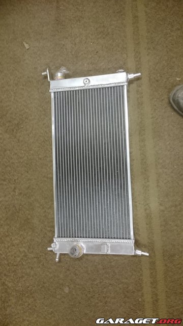

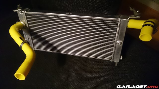

Fick hem fjäderbenstaget också och så är även en ny grövre kylare på väg hem. Tänkte att de inte skulle skada att ha lite mer kylning roll
https://www1.garaget.org/gallery/images/86/85345/85345-afb705e44541bc00fe784a83ea0af388.jpg
Nästa update så kommer de va uppspackalt och redo för lack förhoppningsvis big_smile

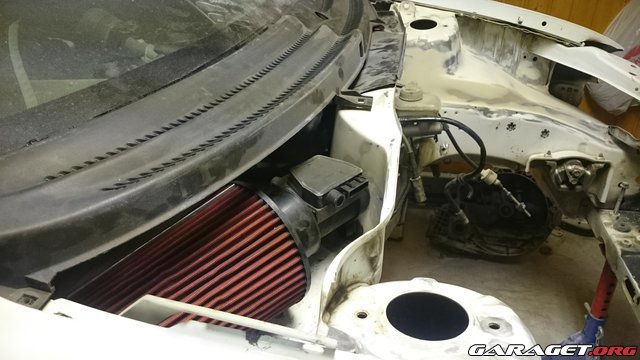

Kylaren kom idag också! big_smile
Lite bättre, lite snyggare!
https://www1.garaget.org/gallery/images/86/85345/85345-ab8b4d8ca831421fb937f05edff48e6b.jpg

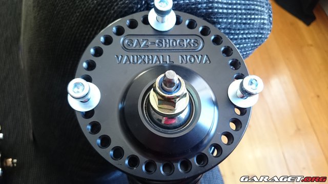

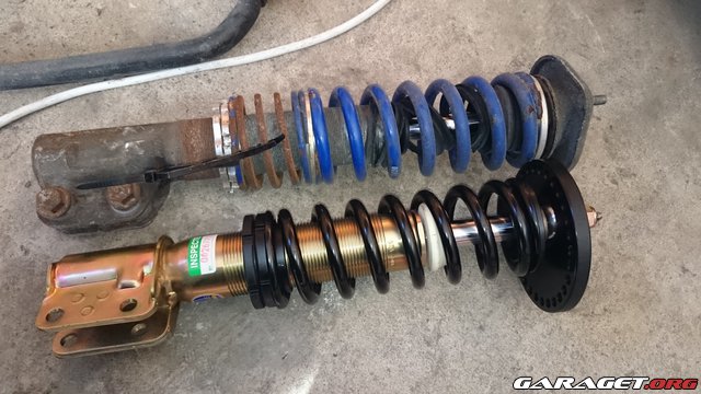

Paket! Väntat på dessa skönheter i nästa 6 veckor big_smile
Ser riktigt bra ut i jämförelse mot TA junket! Blir ruggigt spännande och testa dessa sen smile

Fått några porriga kylarslangar också som sätter färg på tillvaron cool

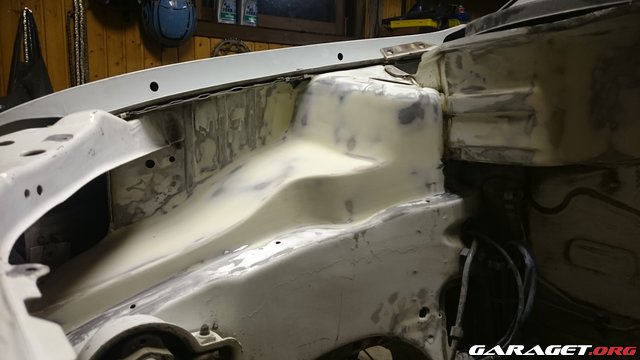

Sen så är ena hjulhuset klart nu också så de börjar dra ihop sig för färg snart smile
https://www1.garaget.org/gallery/images/86/85345/85345-39900e7082c3ae3c1fdd7eb19b1fb0e8.jpg
https://www1.garaget.org/gallery/images/86/85345/85345-257400682cf3c6f920c4ca8747e23526.jpg

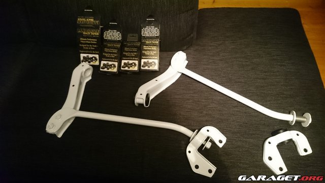

Svarta powerflex bussningar är på väg till hela chassit också. Kommer om några dagar skulle jag tro så ska blästra och lacka hjulupphängning nån dag framöver.
Blev inga delrin bussningar då killen som skulle fixa de åt mig blev utslängd från verkstan men skulle tro att dessa kommer funka lika bra smile

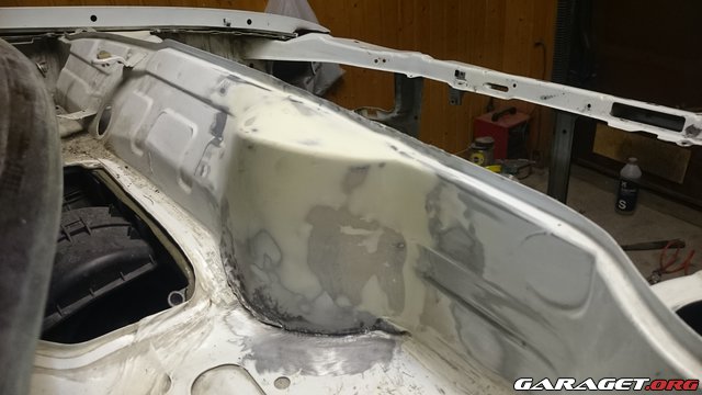

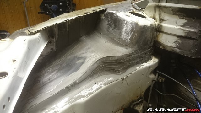

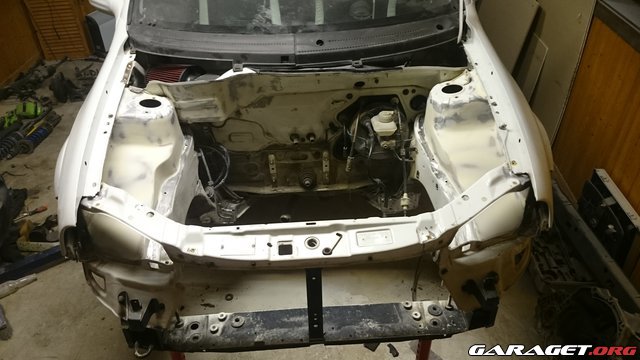

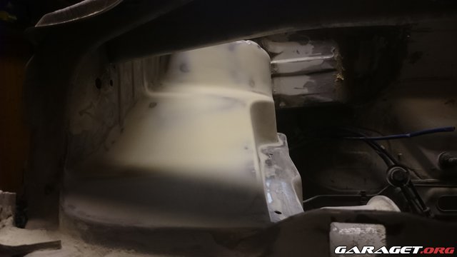

NU har de hänt lite grejer! big_smile
Spacklade och slipade de sista i motorutrymmet idag så nu är de färdigt. Nästa steg blir att göra iordning hela hjulupphängningen och få ner den på backen så man kan släpa iväg den på jobbet och svetsa dom sista förstärkningarna och blir även att svetsa i en bur.
Blir en gat bur från finnes är de tänkt men inte bestämt mig om jag ska köra halv eller hel ännu.

Ska ta upp ett hål senare. Kommer bli helt avskilt från värme från motorn och så får den frisk luft smile Batteriet som satt där förut flyttar jag bak till reservhjulsbaljan.

Helhetsbild. Skitigt och jävligt men kommer nog bli kanon!

Nylackade bärarmar och en drös med svarta powerflex till hela bilen.

Hämtat ut vevaxeln från balansering också så nu är de i toppskick också!
Har ochså bestämt mig för att borra blocket och slänga i nya smidda kolvar. Kommer bli högre komp 11.7/1 istället för 10.5/1 som original och samtidigt låta mig köra med kammar med riktigt höga lyft till senare cool
