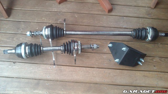

#180
https://www1.garaget.org/gallery/images/86/85345/85345-5162ad6d91bfb20aaf844672f5b06bd2.jpg
Nya drivaxlarna till 2litarn sitter ihop och så fick motorfästet smaka på sprejburk! smile
