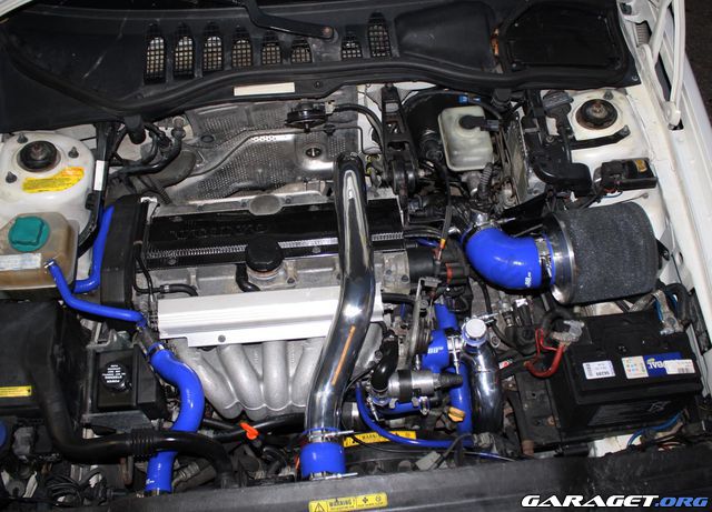

har idag varit nere en stund i garaget innan jobbet. Blev att stoppa dit lamdan och det sista oljeröret.
I helgen blir det att stoppa dit alla tryckrör och luftmassemätare sedan ska det motorn dras runt några varv.

Detta tryckrörskit kommer hem till mig så fort do88 har gjort ett till mig
https://www1.garaget.org/gallery/archive/24718/1044480_vptfhj.jpg

En annan underbar nyhet är att volvon startades upp idag. Förutom raka rör och lite missljud ifrån hydraliska lyftarna så gick den fint.

18T turbo, S60 grenrör, chip steg 3. Vita R spridare, 3" tums system ifrån JT ifrån avgashus och bakåt.
Så lite mer än chippad big_smile
