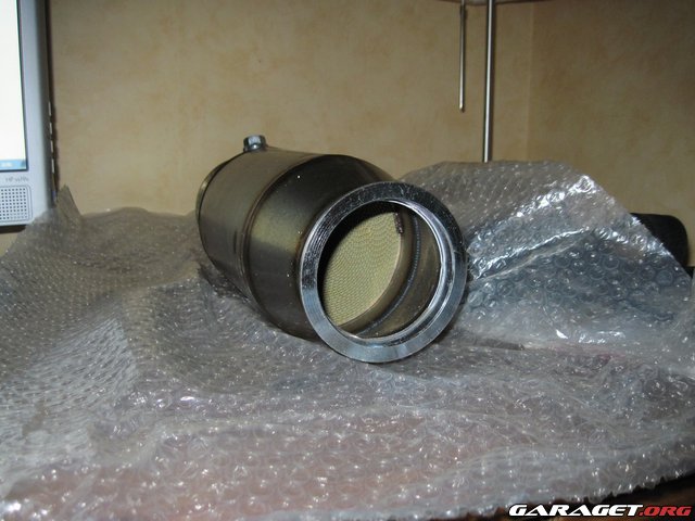

Imorgon åker den dit. 300 cells racekat med v-bands fäste
Nu sitter ett rakt rör på med samma anslutning
https://www1.garaget.org/gallery/images/25/24718/24718-a6e8462cd05d5f24c5d2736fc1f63c7a.jpg
Senast redigerat av jocke_gronberg (25 juli 2011)
http://www1.garaget.org/gallery/images/ … f63c7a.jpg
gjorde samma sak me min :p inför bes big_smile rätt goare ljud me katten :p mölar mer xD
Kommer nog att få sitta där när jag vet att bilen går som den ska. Ifall effekten och bilen mappas så ska det såklart bort igen.

Nu är katten monterat. Märker helt klart att bilen går tystare. Den har inte riktigt samma goa ljud när det blir fullt ladd. Men nu är grannarna lite gladare iallafall
