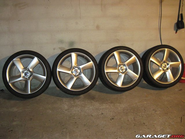

tog idag bort insuget såg då läckage vid packningen även trasig på ett ställe. Passade även på att kolla vevhusventation och där såg det bra ut. Imorgon hämtar jag fälgarna
Blev dock lite orolig när motorn gick på 4 cylindrar vid start. Visade sig vara något så enkelt som en spridarkontakt som satt löst big_smile

gött upp med bild sen när du satt på fälgarna....
dom passar dock inte pga av allt för breda däck som är monterade nu.
Men lovar att ställa dom brevid för att få ett första intryck.

Någon som behöver ett par nya fina sommar däck av dimension 245/35 19 så hör av dig via PM
ge mig sommar:
https://www1.garaget.org/gallery/images/25/24718/24718-84d8ba0356117cc87a9a7691422d962f.jpg

Fyfan vad bra det kommar se ut med dom fälgarna smile
4 586 Inlägg
29 november 2011
#716
Håller med kommer se kanon ut

fälgarna var riktigt fina jocke kommer göra sig bra på bilen...
