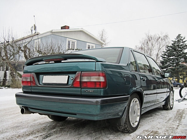

Nytvättad idag. Så fin är det.
https://www1.garaget.org/gallery/images/25/24718/24718-aa5a950e69cc09fb71bbc51783824bb1.jpg

Fan vad fin den vart big_smile

tackar. Ja den är fortfarande i väldigt bra skick.
Får bli en runda med polermaskin senare när värmen börjar titta fram.
