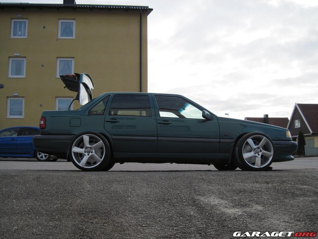

#877
åker på om 2-3 veckor
https://www1.garaget.org/gallery/images/25/24718/24718-3575dc0a1d7cfa55b1c2be1c4c0b60ed.jpg
Senast redigerat av jocke_gronberg (14 mars 2012)
1 679 Inlägg
14 mars 2012
#878
Fyfan vad snyggt yikes
