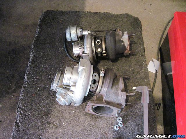

Nu har turbon kommit. Nu gäller det bara att få tag i en fläns som passar samt en som kan svetsa
https://www1.garaget.org/gallery/archive/24718/1009927_h2ia47.jpg

kl-racing har flänsar, ser ut som du ska ha 7ans vinklade smile
