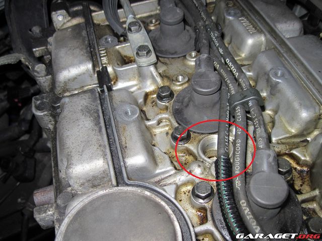

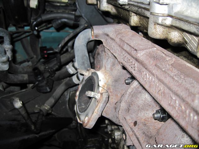

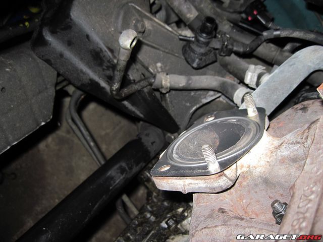

Idag var jag nere i garaget en sväng. Fick dit nya spridarna,grenröret, Pinnbultar, brickor och mutter till grenrör, packning till oljelock och oljesticka.
men hittade ett hål i ventilkåpan men vad ska sitta där. Markerat med röd ring
https://www1.garaget.org/gallery/archive/24718/1025782_a6rnrn.jpg
https://www1.garaget.org/gallery/archive/24718/1025783_3w43bs.jpg
https://www1.garaget.org/gallery/archive/24718/1025785_pzdd53.jpg
https://www1.garaget.org/gallery/archive/24718/1025786_b79rjs.jpg
Senast redigerat av jocke_gronberg (5 december 2010)
8 309 Inlägg
5 december 2010
#143
Ingenting. Det är nämligen ett hål som inte går nånstans så att det behöver pluggas. Botten på "hålet" är packningsytan på underdelen på toppen. På vissa modller så är det ett hål ner i toppen som används till avgasrening.

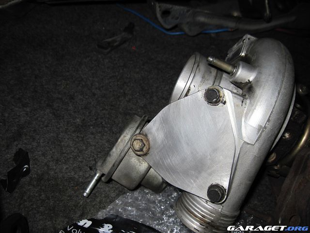

Nästa steg är turbon som ska dit sedan så får jag vänta på tomten på downpipen big_smile

Dumplock sitter på och kollade passform på packningen till turbon

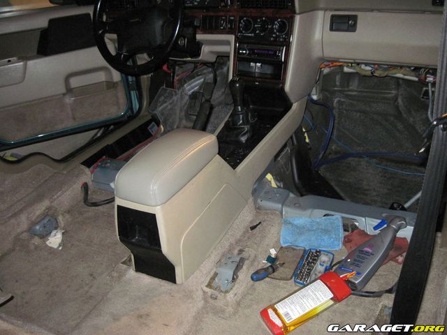

NU har jag rivit lite för byte av värmepaket. stolarna och klädsel fram åkte bort av bara farten. inte så nödvändigt att ta bort stolarna men bra mycket skönare arbetsställning då
tvättade även främre matta då den sett sina bästa dagar.
