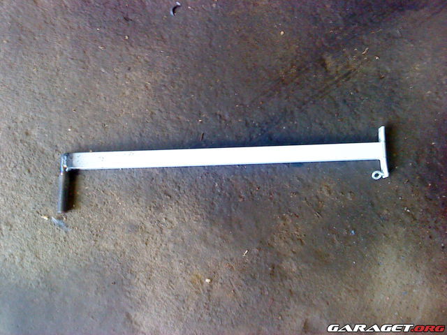

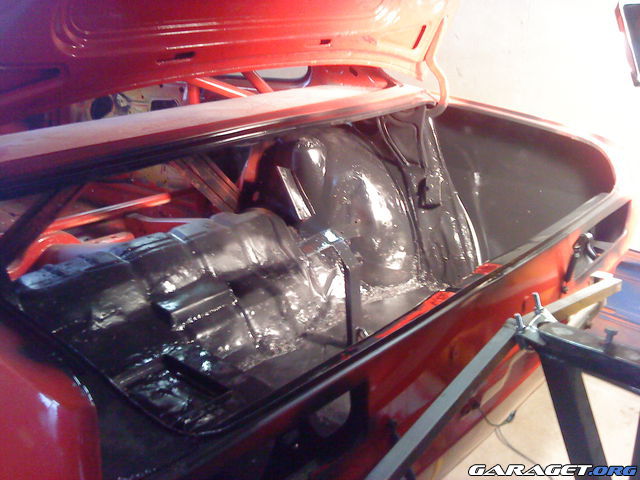

https://www1.garaget.org/gallery/archive/107796/994729_jcsx9s.jpg
Jaha, dax för en liten update.

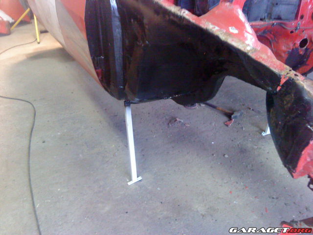

Började dagen med att tillverka 2 st sådana här, och vad är det undrar säkert du?
https://www1.garaget.org/gallery/archive/107796/994730_w529a6.jpg
Det är stöd till karossen så jag kan sitta i den utan att den snurrar runt.
https://www1.garaget.org/gallery/archive/107796/994727_m9x9ee.jpg

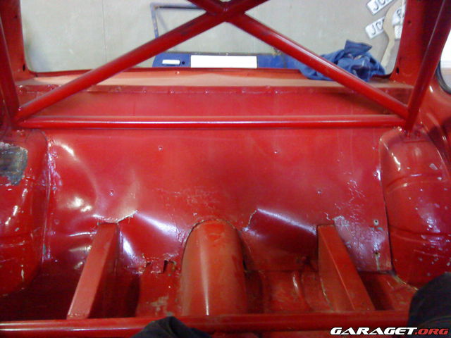

Plockade bort den gammla brandväggen mot kofferten, den var gjord i glasfiber så den var inte direkt brandsäker.
https://www1.garaget.org/gallery/archive/107796/994731_qvx2jy.jpg
Skitsnyggt utan brandvägg. Jag har gjort en ny i alu-plåt, men sätter inte dit den innan jag har lackat invändigt.
https://www1.garaget.org/gallery/archive/107796/994732_tdyivt.jpg

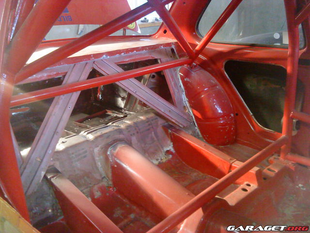

Jag orkade lacka kofferten invändigt oxå.
Det var allt för i dag!

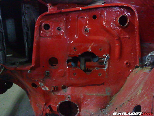

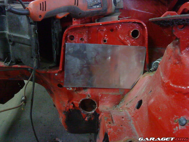

https://www1.garaget.org/gallery/archive/107796/995423_netgmy.jpg

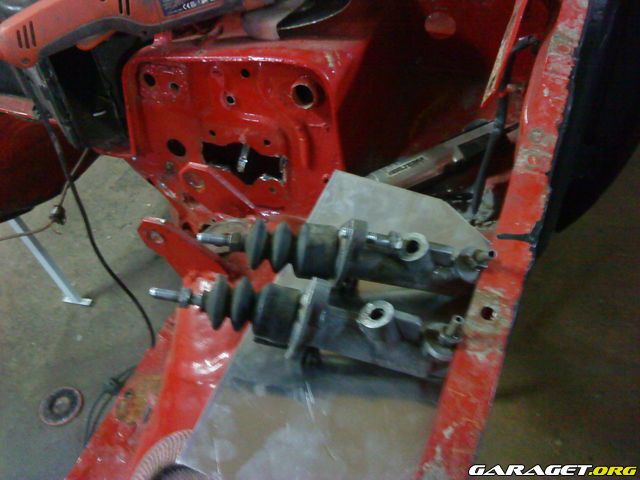

Då var dax att göra fästen för bromsvågen med dubbla huvudcylindrar.
https://www1.garaget.org/gallery/archive/107796/995420_qbh56t.jpg
Först fick jag kapa upp orginal hålet lite på bredden.
https://www1.garaget.org/gallery/archive/107796/995419_p4go3c.jpg
Har börjat göra en alu-plåt till cylindrarna, det var vad jag han med i kväll.

Hur funkar en bromsvåg? roll
Rally Mupp
300 Inlägg
15 september 2010
Jag antar att du vet vad det är. På bromspedalen sitter det  en gängstång genom ett länklager,I ändarna sitter cylindrarna, När man justerar stången så att den ena cylindern har längre slag så tar den cylindern mindre. Cylindrarna är delade fram/bak förstås. Dålig på att förklara, men ungefär så.
Förstår du inte får du höra av dig igen, Det kommer bilder på själva vågen senare, då är det lättare att förstå hur det funkar.
Så du kan göra så att du får mer bromsverkan fram tex?
Rally Mupp
300 Inlägg
16 september 2010
strandberg31 skrev:
Just det! Rätt så bra, När jag åker på grus vill jag ha mer bakbroms och på asfalt vill jag ha mer frambroms. Så det är smidigt att justera.
