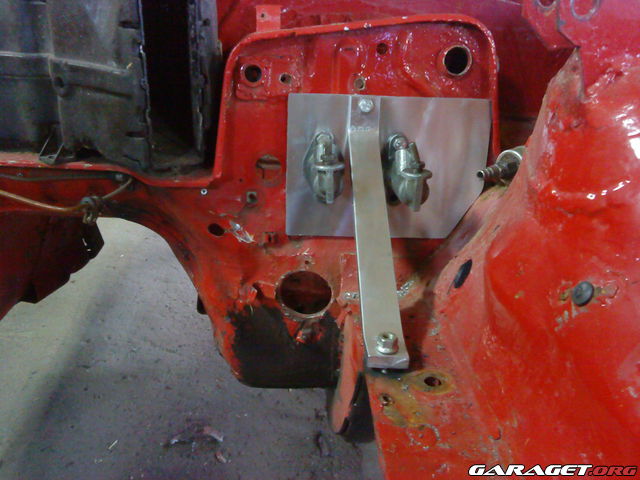

https://www1.garaget.org/gallery/archive/107796/995997_dyer0w.jpg

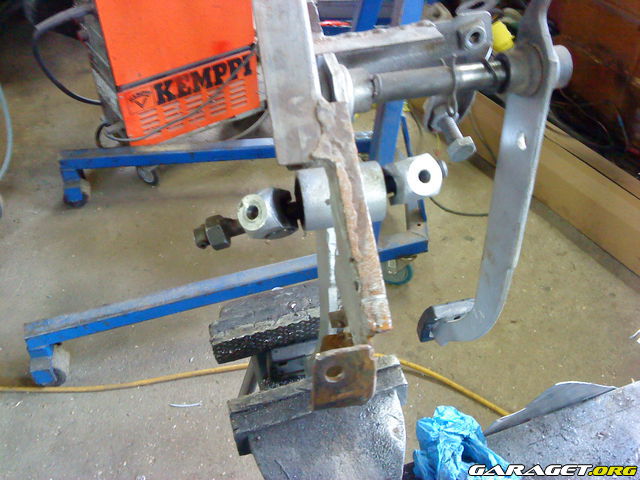

Här är en bild på hur bromsvågen ser ut.

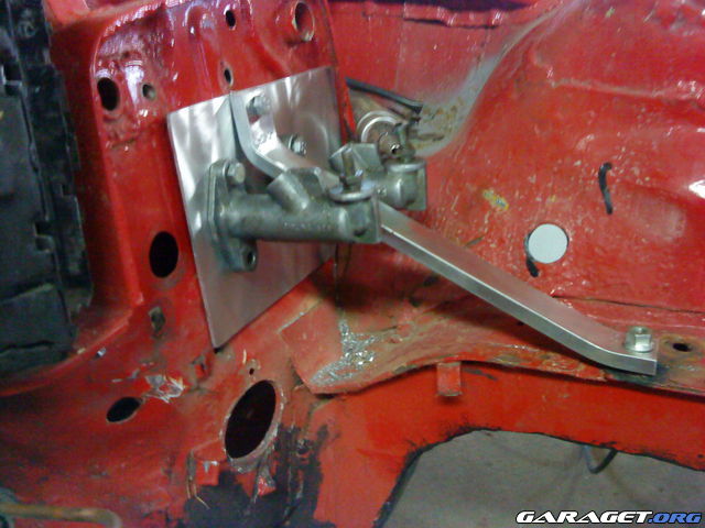

https://www1.garaget.org/gallery/archive/107796/996000_sba604.jpg
Så här blev cylindrarna.
https://www1.garaget.org/gallery/archive/107796/995999_bs05nm.jpg
Det fick bli ett stag för att stärka upp det hela oxå, Annars kan bromsen kännas svampig
när det flexar i torpedväggen.

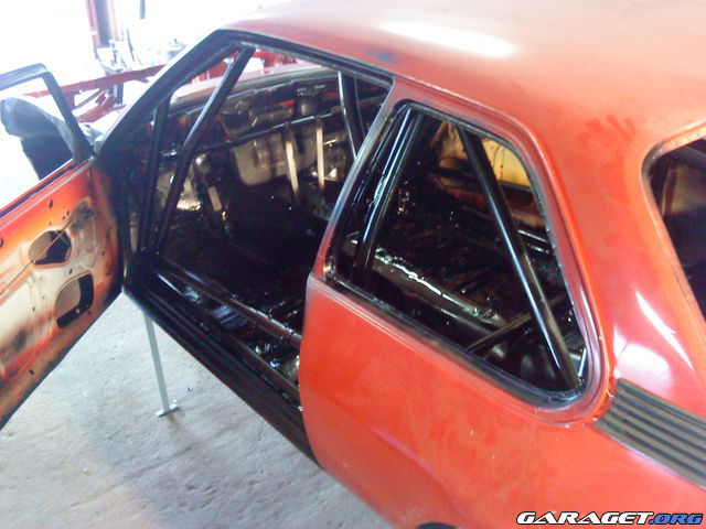

Dax för en liten uppdatering då.
https://www1.garaget.org/gallery/archive/107796/996421_54uqkz.jpg
https://www1.garaget.org/gallery/archive/107796/996420_cy08pd.jpg

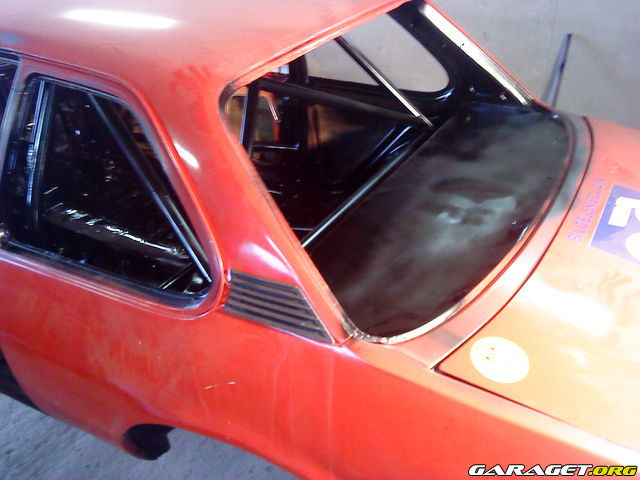

Lackade bilen invändigt i dag. Snart kan jag börja dra lite broms och bränslerör.

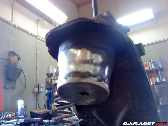

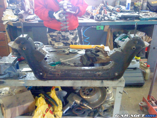

https://www1.garaget.org/gallery/archive/107796/996424_08zt9v.jpg
https://www1.garaget.org/gallery/archive/107796/996422_w8gwsz.jpg
Tog fram en annan framvagnsbalk och lagade genomslagsskydden i 3 mm rostfritt, de ska nog hålla bilens livslängd iaf! Nästa steg är att bygga om till Volvo 240 styrväxel. Kommer mer bilder..

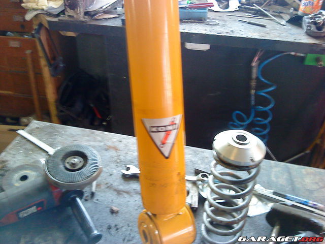

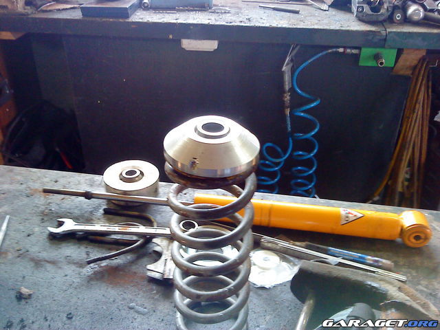

BRF Motorsport har svarvat nya topplagringar till fjäderbenen bak, blir koni fjäderben bak.
Det han jag med i dag! Kommentera gärna!

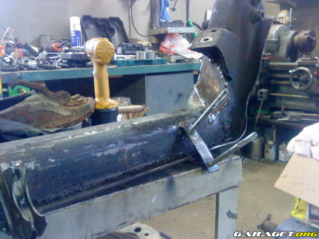

Fästen till servo-styrväxeln är färdiga.

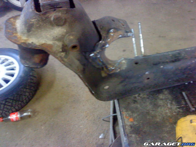

https://www1.garaget.org/gallery/archive/107796/997745_5tqwtt.jpg

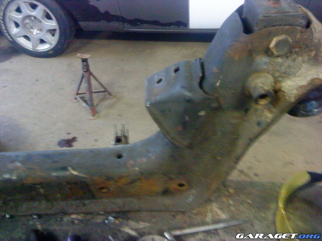

Ena motorfästet är kraftigt ombyggt, jämför med bilden under.
https://www1.garaget.org/gallery/archive/107796/997744_dgsl42.jpg
Nu ska det bara målas och lite nya spindelleder mm kvar på framvagnen.

är det för att få plats med servon?
ser ingen annan anledning?

Japp. rattaxel-knuten måste kunna få plats.
