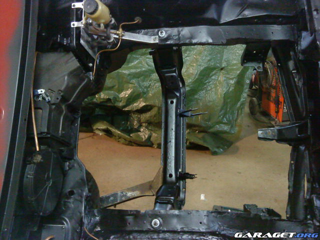

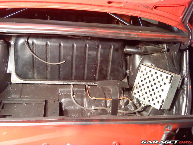

https://www1.garaget.org/gallery/archive/107796/1002312_5b6su1.jpg
Då har tanken och bränslepumpar hittat sin plats.

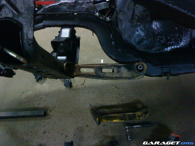

https://www1.garaget.org/gallery/archive/107796/1002313_m5tird.jpg
Framvagnsbalken sitter där den ska.

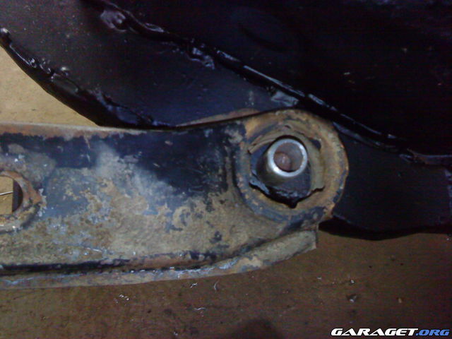

https://www1.garaget.org/gallery/archive/107796/1002307_5o9jeu.jpg
L-staget är inte riktigt färdigt än..

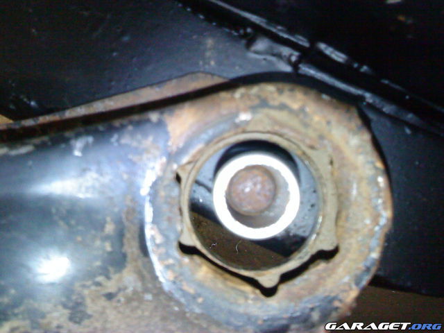

https://www1.garaget.org/gallery/archive/107796/1002310_8af4ot.jpg
https://www1.garaget.org/gallery/archive/107796/1002311_1yhp29.jpg

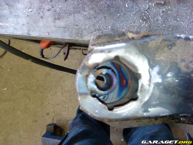

Den här bussningen ska bli stumsvetsad i L-staget i bakkant av hålet, för att få lite mer caster.

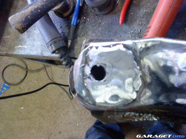

Humdididum. (som Nalle Puh sa).
Jag har varit i garaget och utfört lite arbete igen....
https://www1.garaget.org/gallery/archive/107796/1005415_oxhpec.jpg
Så blev "bussningen" i L-staget till framvagnen.

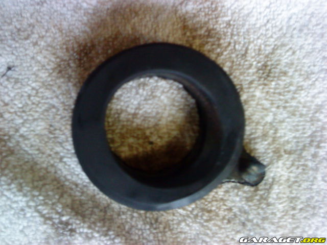

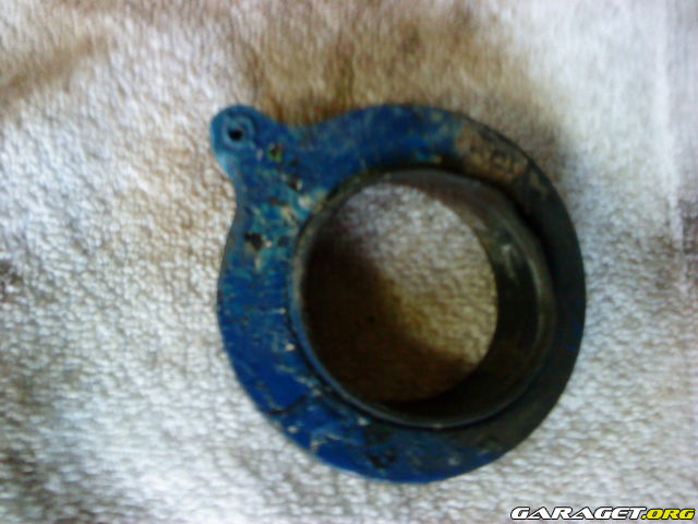

https://www1.garaget.org/gallery/archive/107796/1005419_dhkuse.jpg
Genomförningen till rattstången har ju varit snyggare....
https://www1.garaget.org/gallery/archive/107796/1005420_mhoz0r.jpg
Efter en lätt renovering ser den skaplig ut igen.

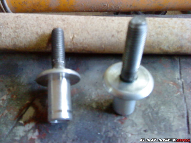

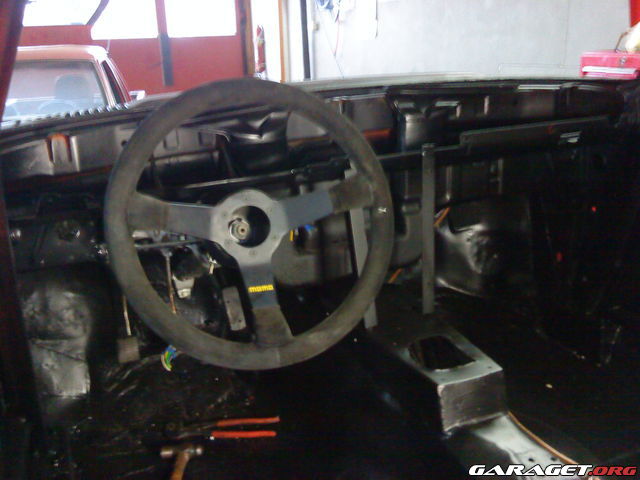

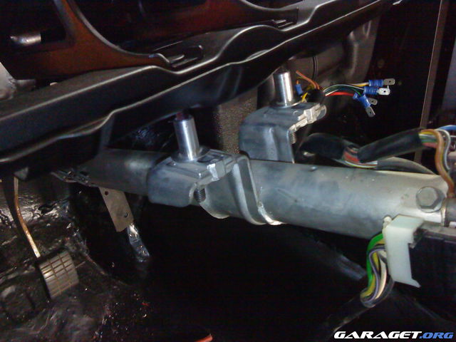

https://www1.garaget.org/gallery/archive/107796/1005417_acxa2n.jpg
Fillidutter så att jag får ned rattstången lite, annars sitter ratten som i en buss big_smile
https://www1.garaget.org/gallery/archive/107796/1005421_ay6orv.jpg
Jippi! Ratt och stång sitter i!
https://www1.garaget.org/gallery/archive/107796/1005422_sjm5yv.jpg
Här är mina "fillidutter".

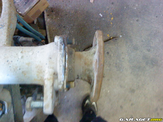

https://www1.garaget.org/gallery/archive/107796/1005423_20rdr8.jpg
Till sist i dag, Jag började kolla lite på bakaxeln, Drivaxeln har sagt upp sig hos Kleen Motorsport och tagit anställning i den betydligt lugnare skrotcontainern lol
