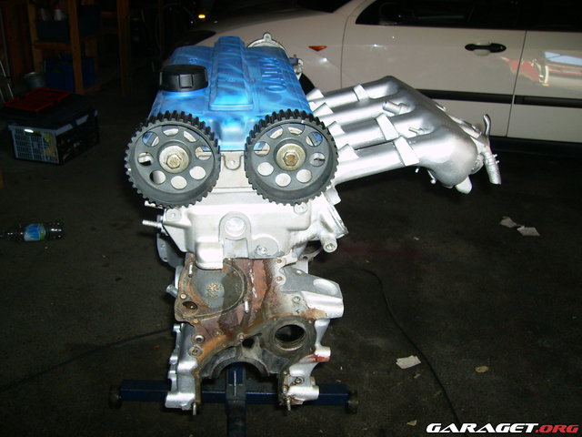

lite har hänt idag.
https://www1.garaget.org/gallery/images/59/58715/58715-43c57a25ba943b50522d123d01a05d65_large.jpg
monterat allt för att se om ventilerna går fritt, (success) + Seger dans i garaget.
https://www1.garaget.org/gallery/images/59/58715/58715-e3c965460688d53da9b7b7f5d59df296_large.jpg
allt ute igen, dags att hona blocket, och i morgon får man alla packningar, lager, kolvringar. kommer bli mycket meck:Dbig_smilebig_smile

så nu har man honat blocket, men detta får duga imed borrmaskinen lades av konstigt nog.
https://www1.garaget.org/gallery/images/59/58715/58715-d557d13a665bd8268868df91bbf8b0d6_large.jpg
570 Inlägg
10 juli 2011
#73
lite overwiew på motorn
https://www1.garaget.org/gallery/images/59/58715/58715-febf2d09120cdc700b5853008b8e071a.jpg

https://www1.garaget.org/gallery/images/59/58715/58715-c00eb0b6c71c7f182acfb37af30edabc_large.jpg
godis.
det har hänt en del i garaget, kolla gärna bilderna. godnatt.

https://www1.garaget.org/gallery/images/59/58715/58715-58e8b3c9e29e30ee871b8eed5a2554f3_large.jpg
Dessa befinner sig nu i motorn
https://www1.garaget.org/gallery/images/59/58715/58715-546d10a8c0f707baf1917f597537aa08_large.jpg
Dessa också
https://www1.garaget.org/gallery/images/59/58715/58715-6080aeec3f5d291ca424482422aeda62_large.jpg
tänka sig att detta skulle bli en kolvring. mer lego för min del.
https://www1.garaget.org/gallery/images/59/58715/58715-dff532f3925540fb9bd2f3b0278a3753_large.jpg
3 av 4 kolvar inne.
https://www1.garaget.org/gallery/images/59/58715/58715-e5ec00e341110667afb946ccebfa81d0_large.jpg
monterad med flytande packning på insidan av packningen och utsidan. plus fina packboxar
https://www1.garaget.org/gallery/images/59/58715/58715-69119facf958532eb75565d184a259a2_large.jpg
samt där bak, var ganska tung att lyfta av från motorställningen men tävlar man styrkelyft så borde detta inte vara några problem:P
https://www1.garaget.org/gallery/images/59/58715/58715-a1d2d5df145b7e5f4cffc4f52973b73f_large.jpg
Vattenpumpen monterad. tänkte först laser blå, men sen nej silver.
https://www1.garaget.org/gallery/images/59/58715/58715-b730a74c65418e1b1b3e9d5c823ca79f_large.jpg
Tänkte montera toppen idag, men 2 ventillyftare var kass.. köpa nya i morgon.
https://www1.garaget.org/gallery/images/59/58715/58715-314a9627c61cbba185bd5d8fb5fd12c9_large.jpg
Höger kass Vänster bra
https://www1.garaget.org/gallery/images/59/58715/58715-94fd790d1a43bb7545d4342faf1b4d0d_large.jpg
3 flaskor brakeclean nu får den torka tills i morgon..
Tack för mig, mer kommer i morgon.
