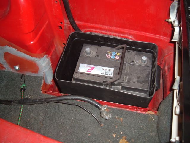

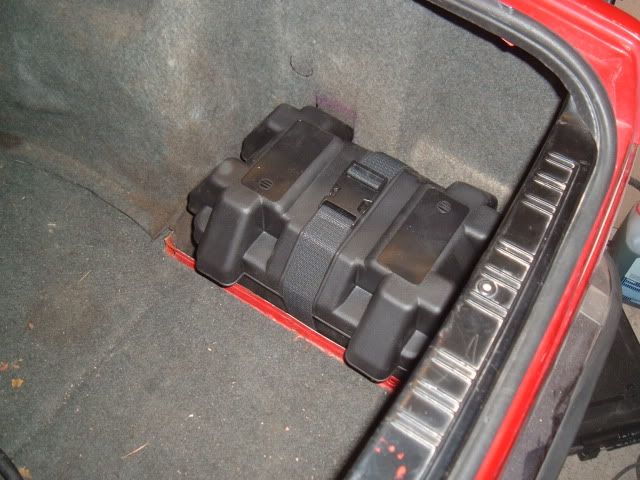

Idag har jag nästan gjort klart allt med batteriflytten, och lindat klart motorhärvan.
http://i131.photobucket.com/albums/p304/3_PleX/bmw/DSCF1553.jpg

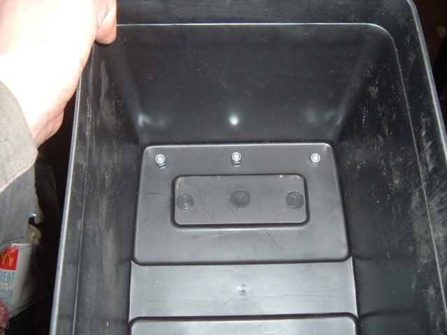

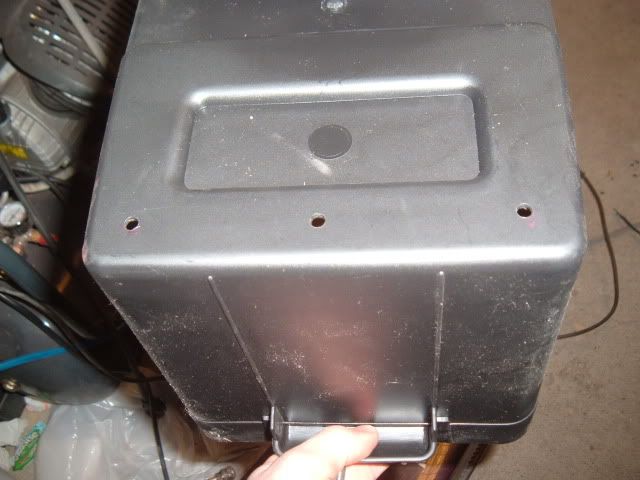

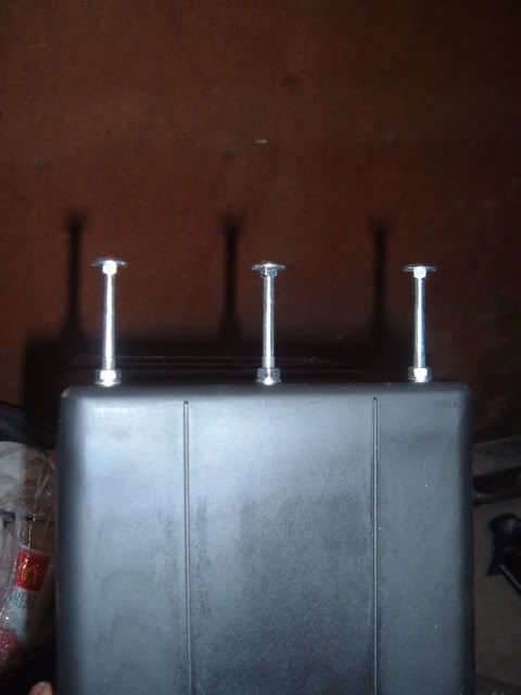

Köpte en batterilåda och borra tre hål i botten.
http://i131.photobucket.com/albums/p304/3_PleX/bmw/DSCF1554.jpg
Skruva i bultar som får agera fötter.
http://i131.photobucket.com/albums/p304/3_PleX/bmw/DSCF1555.jpg
http://i131.photobucket.com/albums/p304/3_PleX/bmw/DSCF1556.jpg
Testa och de fungera kanon.
http://i131.photobucket.com/albums/p304/3_PleX/bmw/DSCF1561.jpg
Blev kanon!
http://i131.photobucket.com/albums/p304/3_PleX/bmw/DSCF1560.jpg
Den färdig lindade kabelhärvan som ska dit imorgon.

Fin batterilåda. Hur fäste du själva lådan i bilen?
241 Inlägg
2 april 2012
#263
Tack, de har jag inte löst än men har en idé. Kommer bilder ikväll wink

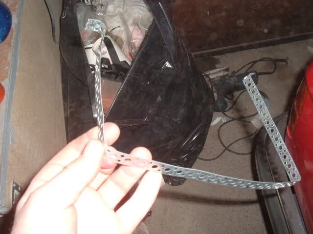

Kom lite saker imellan men här kommer några bilder.

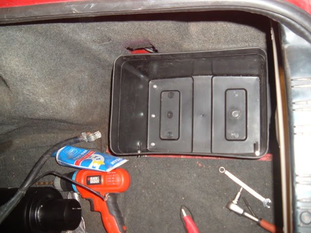

Så här gjorde jag iallafall, och de sitter.
http://i131.photobucket.com/albums/p304/3_PleX/bmw/DSCF1562.jpg
Skruva 2 bultar genom lådan.
http://i131.photobucket.com/albums/p304/3_PleX/bmw/DSCF1569.jpg

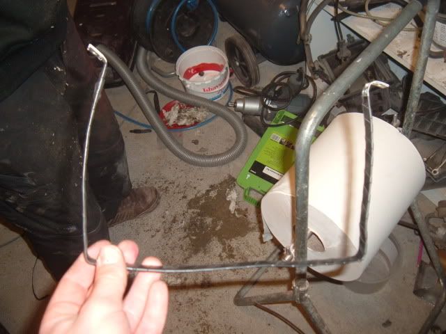

Sen böjde jag till en sånhär.
http://i131.photobucket.com/albums/p304/3_PleX/bmw/DSCF1571.jpg
Linda in den med vulkband för att inte få så vassa kanter. Sen skruva jag fast som på bultarna jag fäste lådan med. Glömde ta kort på det. Så man klämmer fast batteriet. Sitter faktiskt bra smile

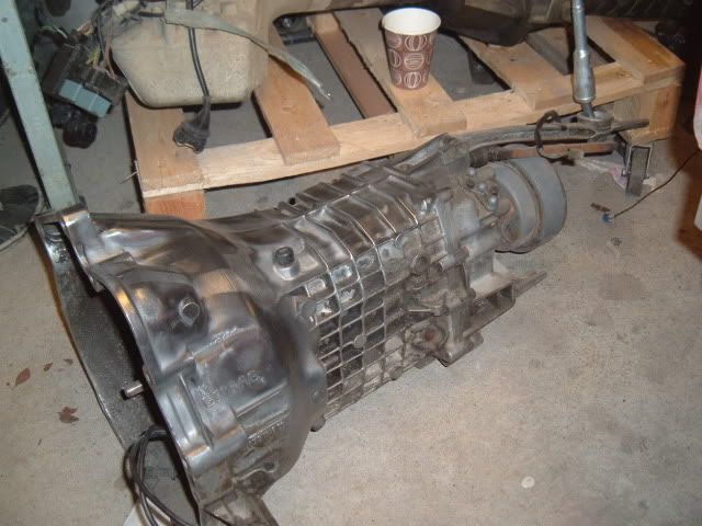

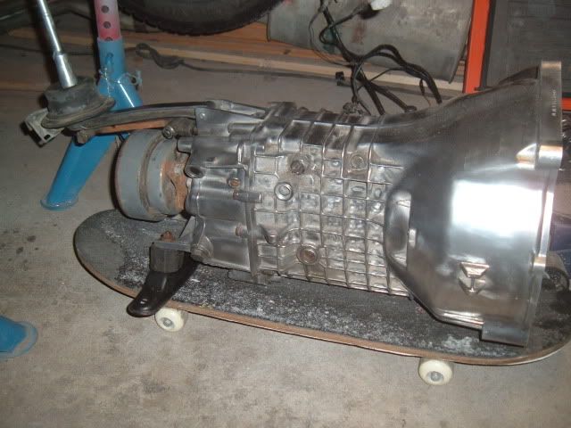

Johan gav sig på att fräsha upp växellådan, såg inte så fin ut innan.
http://i131.photobucket.com/albums/p304/3_PleX/bmw/DSCF1576.jpg

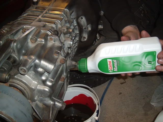

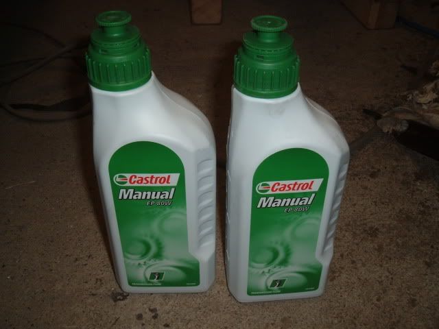

Köpte på mig ny olja till lådan också.
http://i131.photobucket.com/albums/p304/3_PleX/bmw/DSCF1575.jpg

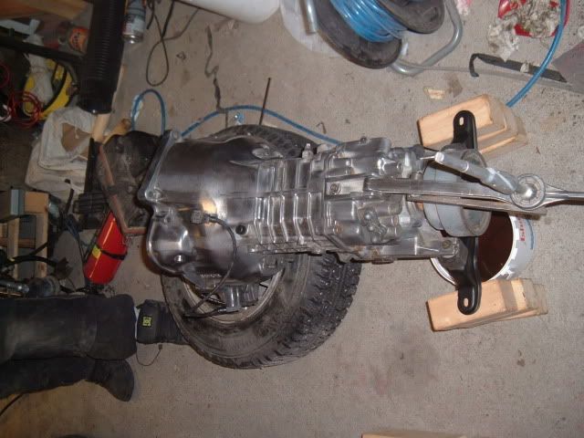

Super upppallning av växellåda. Titta själv klart så den stod rakt.
http://i131.photobucket.com/albums/p304/3_PleX/bmw/DSCF1577.jpg
I med ny olja smile
http://i131.photobucket.com/albums/p304/3_PleX/bmw/DSCF1581.jpg

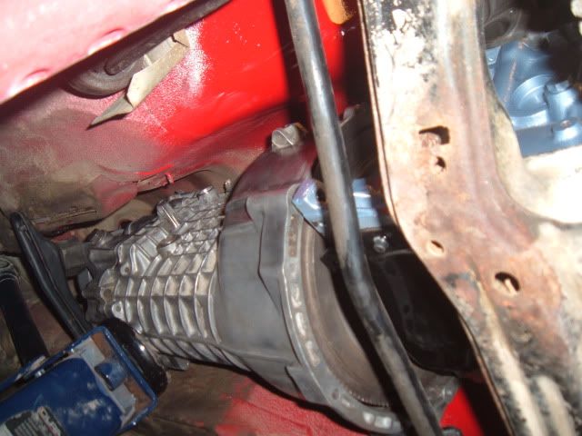

Växellådstransport wink
http://i131.photobucket.com/albums/p304/3_PleX/bmw/DSCF1582.jpg
Och där var den på plats!

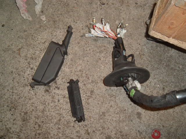

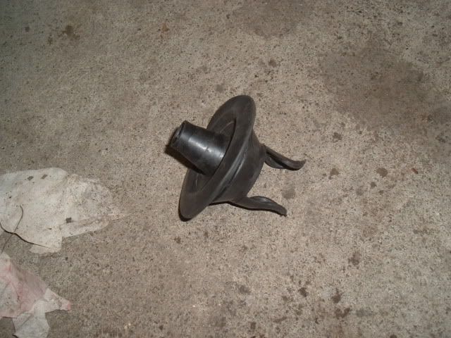

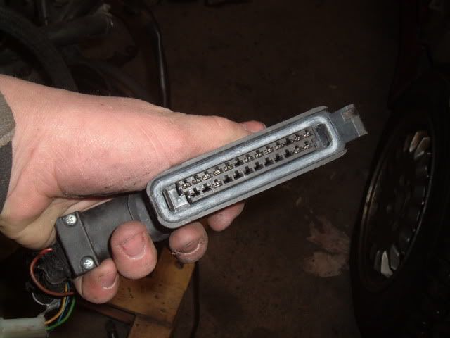

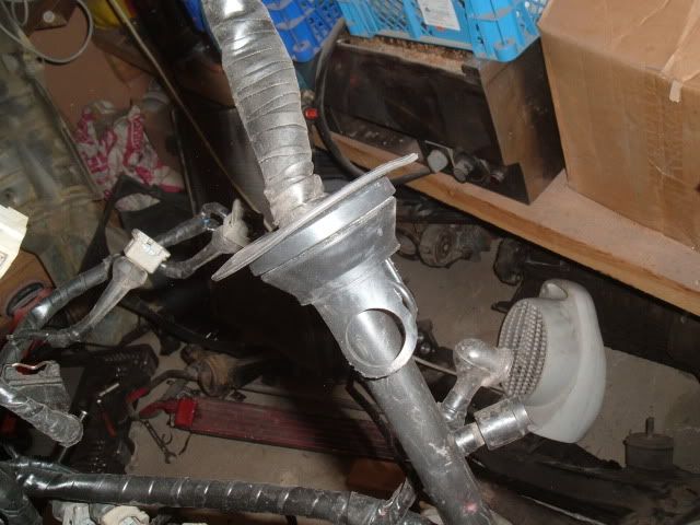

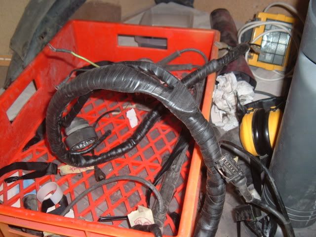

Sen skiljde sig tydligen storlekarna på gummigenomförningarna på min och den andra kabelhärvan till 325 motorn.
http://i131.photobucket.com/albums/p304/3_PleX/bmw/DSCF1585.jpg

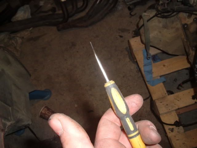

Så fick göra med ett special tool.
http://i131.photobucket.com/albums/p304/3_PleX/bmw/DSCF1586.jpg
Pilla lös alla stift för att kunna dela på kontakten och få av gummit. Gick smidigt med mitt hemma byggda verktyg och enkelt att montera tillbaka allting när de är uppmärkt.
http://i131.photobucket.com/albums/p304/3_PleX/bmw/DSCF1588.jpg
Äntligen lös.
http://i131.photobucket.com/albums/p304/3_PleX/bmw/DSCF1590.jpg
Satte ihop den till 320 härvan ifall den kommer till nytta nångång i tiden smile
http://i131.photobucket.com/albums/p304/3_PleX/bmw/DSCF1591.jpg

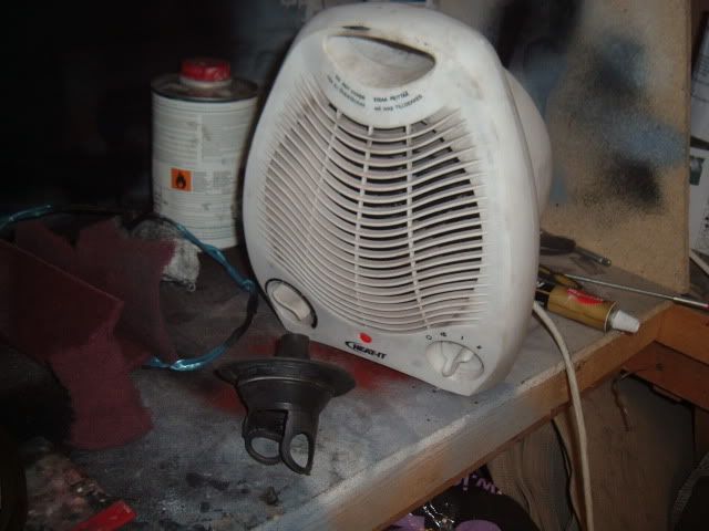

Sen värmde jag upp den ett tag för att den skulle få på lättare.
http://i131.photobucket.com/albums/p304/3_PleX/bmw/DSCF1592.jpg
Och voila äntligen på plats på 325 härvan efter för lång tid roll

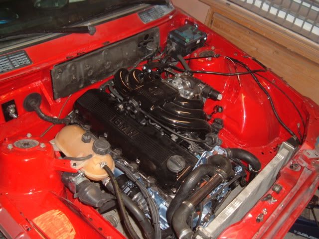

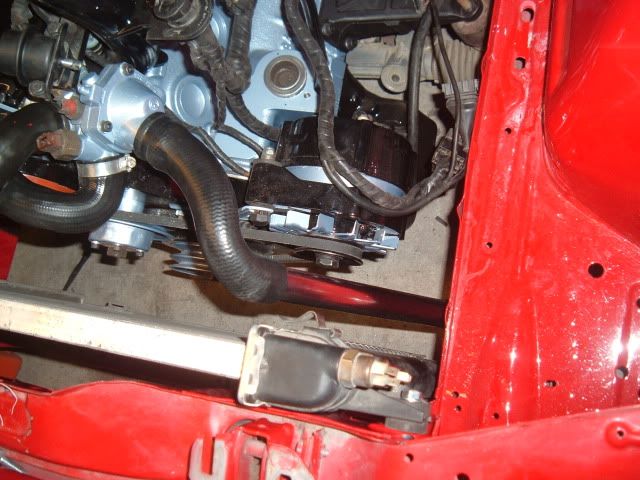

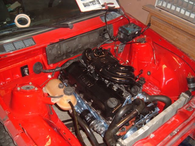

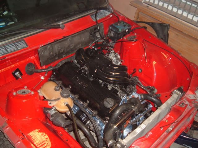

Mer saker börja ta plats under huven... Har köp olja till motorn och glykol idag, testa starta borde inte vara så långt bort.
http://i131.photobucket.com/albums/p304/3_PleX/bmw/DSCF1594.jpg

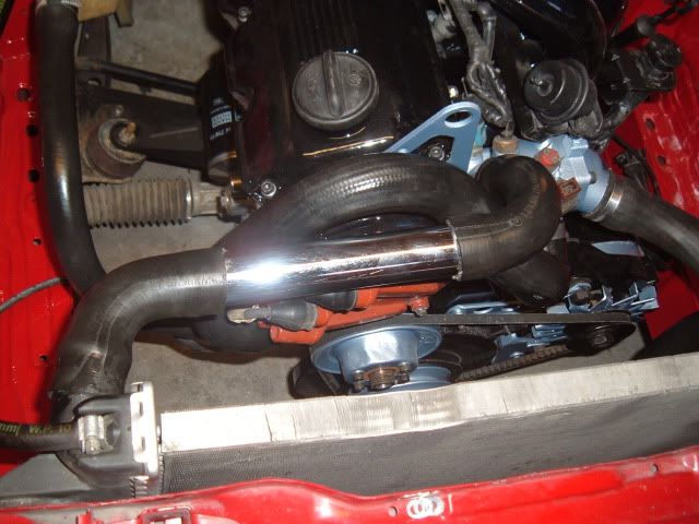

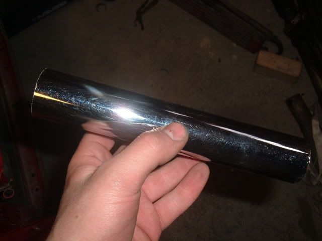

Ena kylarslangen var för kort, och efter att ha åkt runt halva stan utan att hitta en lagom bit alurör, så hittade jag denna fina bit dammsugarrör.
http://i131.photobucket.com/albums/p304/3_PleX/bmw/DSCF1595.jpg
Kapa till en bit på 2Dm.
http://i131.photobucket.com/albums/p304/3_PleX/bmw/DSCF1596.jpg
På plats, fattas bara slangklämmor. Blev riktigt snyggt irl, även om de ser lite knas ut på bild smile
http://i131.photobucket.com/albums/p304/3_PleX/bmw/DSCF1597.jpg

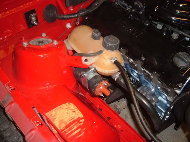

Mer slangar och expansionskärl på plats. Även elsystemet för motorn har hittat sin plats.
http://i131.photobucket.com/albums/p304/3_PleX/bmw/DSCF1598.jpg

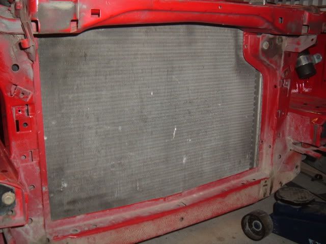

Isamma veva byttas även kylaren ut till en större istället för 320ins som är väldigt liten org. Smutsigt jag vet sad
http://i131.photobucket.com/albums/p304/3_PleX/bmw/DSCF1599.jpg
Blev en rör bit där också smile
http://i131.photobucket.com/albums/p304/3_PleX/bmw/DSCF1600.jpg

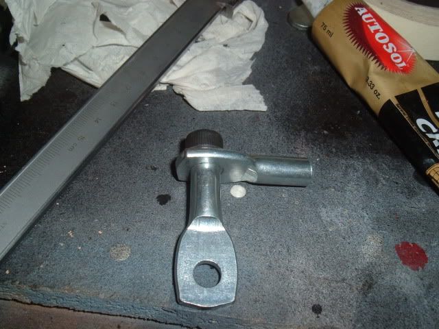

En specialare.
http://i131.photobucket.com/albums/p304/3_PleX/bmw/DSCF1601.jpg
För att fästa tändspole. Blev stumt å fint.
http://i131.photobucket.com/albums/p304/3_PleX/bmw/DSCF1602.jpg

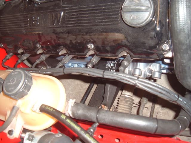

Tändkablar på plats.
http://i131.photobucket.com/albums/p304/3_PleX/bmw/DSCF1605.jpg

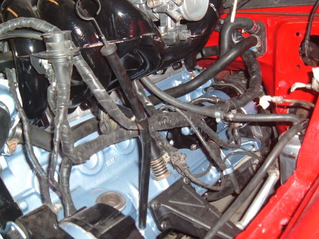

Massa slangar och sladdar på sin plats, även startmotorn sitter där nu.
http://i131.photobucket.com/albums/p304/3_PleX/bmw/DSCF1603.jpg
Nya slangklämmor på och jag gör kväll.
//Erik
Senast redigerat av ivaaar (14 april 2012)

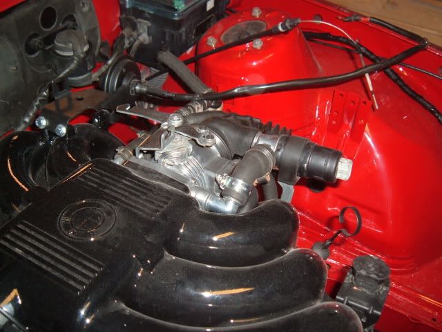

avverkat några timmar i garaget idag också. De tar tid att fixa de sista. Inte så mycket att ta kort på. Har förlängt några sladdar, dragit klart de sista kylrören, skruvat dit styrbox osv.
http://i131.photobucket.com/albums/p304/3_PleX/bmw/DSCF1607.jpg
Dom där har jag skruvat fast iallafall tongue
http://i131.photobucket.com/albums/p304/3_PleX/bmw/DSCF1617.jpg
Lite mer prylar på plats.
http://i131.photobucket.com/albums/p304/3_PleX/bmw/DSCF1620.jpg
Den slipades ner och ska målas imorgon tillsammans med LMMen.
http://i131.photobucket.com/albums/p304/3_PleX/bmw/DSCF1618.jpg
Så ser de ut nu. Bara jag får färg på grenrör och fyller vätskor nu skulle man nog kunna testa starta.
