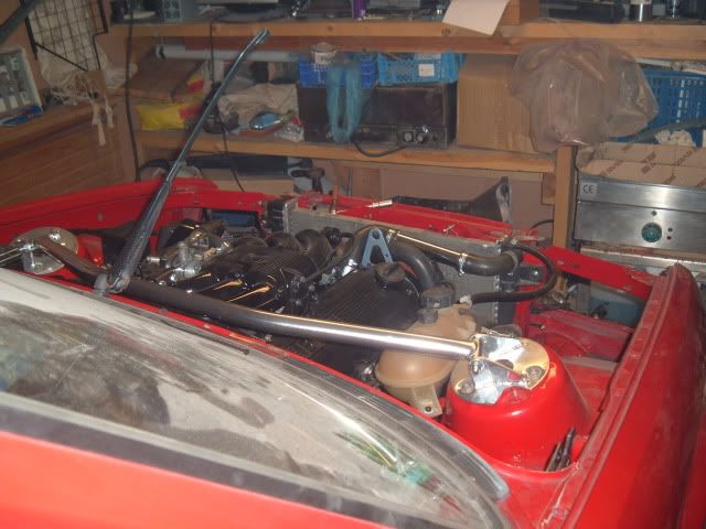

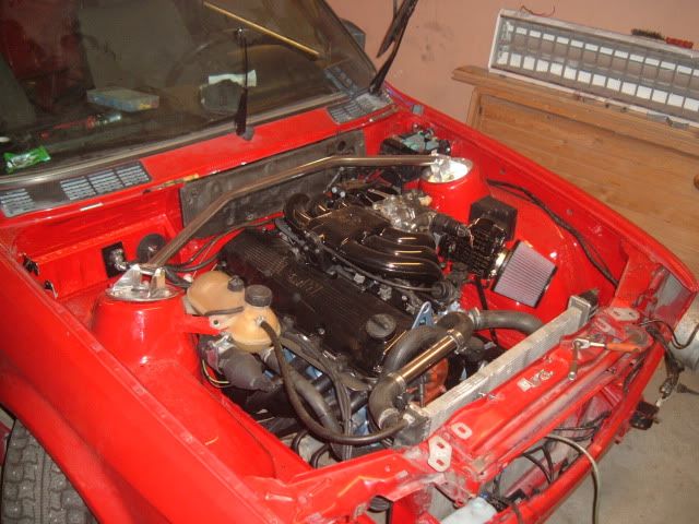

Blivit kasst med uppdateringar nu på sista tiden. all tid har gått till garaget och skola. Men bilen är nu startad iallafall!
http://www.garaget.org/video/120901
Sen var jag å handla mig ett K&N luftfilter och ett slutrör idag.
http://i131.photobucket.com/albums/p304/3_PleX/bmw/IMG_20120425_203708_1-1.jpg
Har även bytt till lamelldiff, bytt stödlager och kardan. Massa småsaker också. Ska se om jag hinner göra en bättre uppdatering snart, full rulle nu tills 3 maj smile

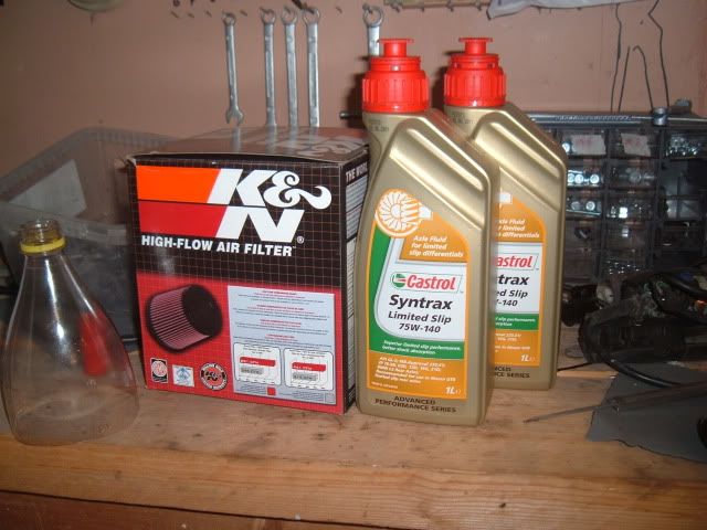

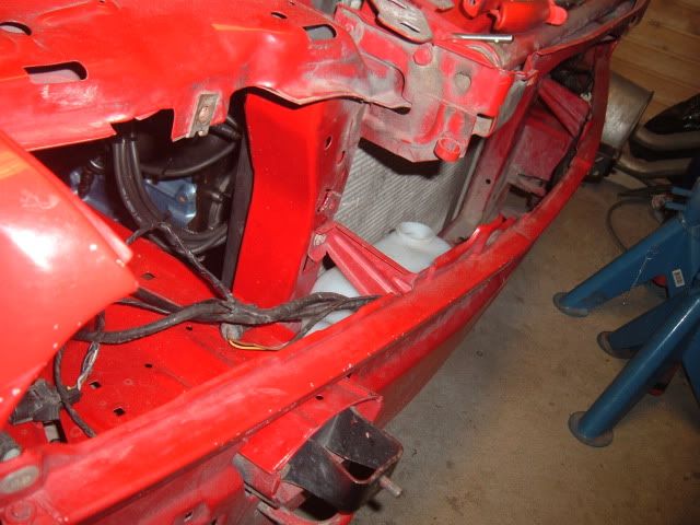

Blir en snabb idag också. Oljan i diffen är äntligen bytt efter mycket om och men med en väldigt hårt sittande plug. Fäste för LMM är fixat och ditsatt, luftfilter sitter även där nu. spolarvätske behållarn blir en liten (0.8l) och sitter numera lite mer diskret. kablar är dragna så framhögtalarna även går på slutsteget nu.
http://i131.photobucket.com/albums/p304/3_PleX/bmw/DSCF1639.jpg
Luftfilter och diffolja. Den oljan var inte billig....

Där får spolarvätskebehållarn sitta, håller på med en lösning för enkel påfyllning.
http://i131.photobucket.com/albums/p304/3_PleX/bmw/DSCF1648.jpg
http://i131.photobucket.com/albums/p304/3_PleX/bmw/DSCF1646.jpg
Dammigt sad

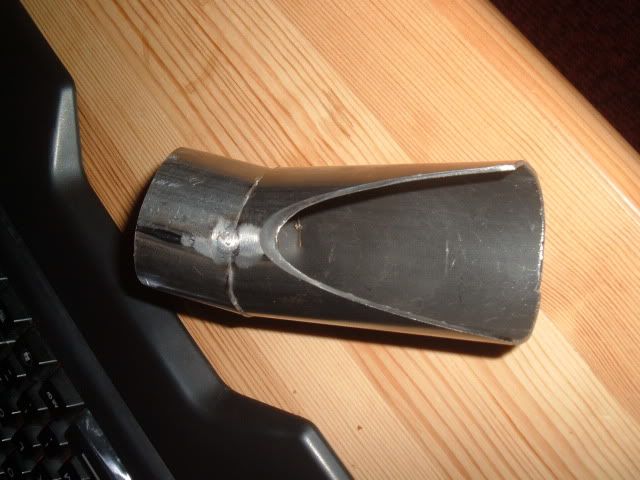

Tar mig en kopp kaffe mitt i avgasrörspusslet. Blir väldigt mycket mäta, slipa, kapa, testa för att få det att passa mot grenröret. Då jag fortfarande vill ha det delbart för lättare ur och i montering. så från dubbla smalarör till dubbla 2"rör som gårihop till ett 2.5" rör + en massa vinklar hit och dit. Men är en bit på vägen iallafall smile
http://i131.photobucket.com/albums/p304/3_PleX/bmw/DSCF1650.jpg

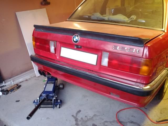

Bilen han bli klar tills 3maj smile igår natt vid 2 tiden tog man sig en provtur. Dock har inte allting fungerat som det ska.... Bilen skruvades ihop helt och det blev dax för provkörning. Körde ut mot frösön och kom inte särskillt långt innan det kändes som den inte orka som den skulle. När jag testa trycka på lite över bron kändes den trött vid 3000 varv.... kom en bit till innan bilen dog och vi fick ringa efter bogseringshjälp. Så där lagomt kul 2 på natten dagen innan bilen ska vara klar.
Kommer hem och puttar in den i garaget igen och ser att vi missat en jordkabel till generatorn i all stress. Skruvar på den och tar en booster och bilen startar. Tar en provtur till och bilen funkar som den ska. Tog oss sväng in på Raggarn vid 3 tiden och tog oss en korv också.
Sen idag morse körde jag ut bilen ur garaget och blåste av den med högtryckstvätten både själva utsidan och i motorutrymmet. Bilen startar och jag kör upp den till skolan. Sen när "utsällningen" är klar och det är dags att fara hem, problem. Bilen hoppar igång men var tjurig och dog. Sen starta den inte igen.
Så nu puttades bilen in i garaget igen och hoppas man får till det innan springmeet så man kan vara ut å köra lite ( 19maj). Men det lilla man han köra var roligt. Roligt och visa upp vad man gjort på skolan också. Tyvärr blev det strul med leverans av mina däck till 17"arna och fick köra dit med dom breddade plåtisarna..... Ljudet av avgassystemet blev rätt grett iallafall. Låter inte så mycket om man glider, men om man trycker på så vrålar de lite smile
http://i131.photobucket.com/albums/p304/3_PleX/bmw/bums.jpg
