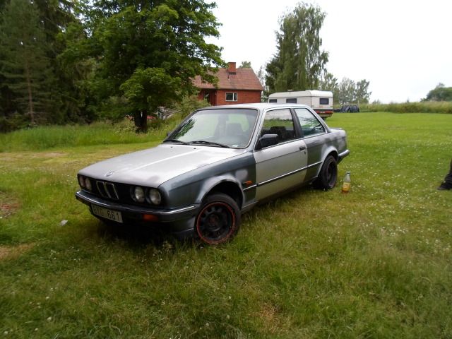

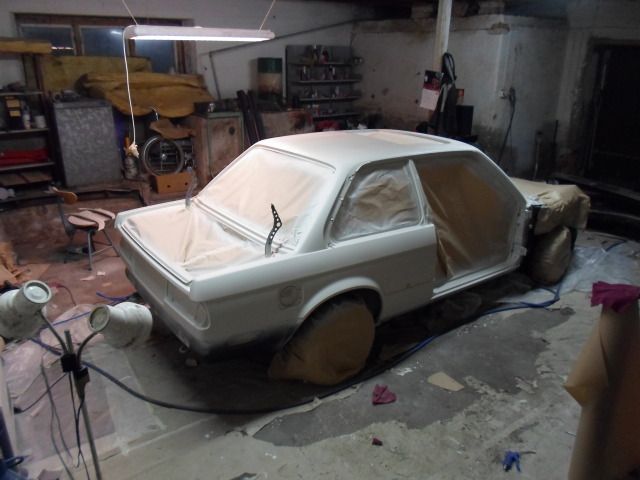

Händer fortfarande ingenting med e30in, men har iallafall äntligen köpt mig ett par nya 6.9or till bilen. Blev ett par MTX t6C693. Så nu slipper jag dom råkassa sonda högtalarna :p Annars håller jag på att lacka Svågerns e30 som tack för all hjälp! Får väl se hur det går, första gången jag gör en hellack smile
http://i131.photobucket.com/albums/p304/3_PleX/bmw/SAM_0075.jpg
Fick bra pris på både 6.9or och 5,25"or så blev att köpa båda två, lär villa ha nått ljud i blivande vinterbilen så ett par extra skadar aldrig.
Slänger in två bilder på johans bil också.
http://i131.photobucket.com/albums/p304/3_PleX/bmw/SAM_0015.jpg
så såg den ut när han kom ner och lämade den.
http://i131.photobucket.com/albums/p304/3_PleX/bmw/SAM_0207.jpg
Efter en del timmar av demontering, knacka plåt, spackla, slipa och grundfärg så ser den ut så här nu.
Börjar klia lite i fingrarna nu, planer för vintern finns. Uppgradera chassi och renovera toppen. Gäller bara att få tag i garage också.

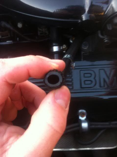

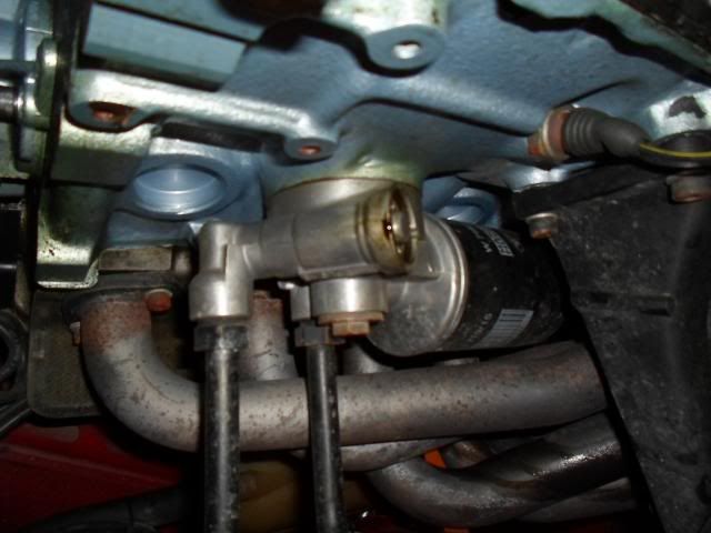

Garagelös hela vintern var ju mindre roligt, men bilen besiktades iallafall förra fredagen, och gick igenom med blankt papper. Vilket jag inte trodde att den skulle göra men de va grett roll Sen efter bara lite körandes började det lukta riktigt mycket bensin i bilen när man körde sakta / stod stilla. Så tog en titt på soppaslangarna och såg rätt snabbt att den enda soppaslangen som e ny var den som va trasig. Skräp slang trots dom garanterade att det var en riktigt bra slang på autotjänst. Men nu är iallafall alla slangar bytta i motorutrymmet och både läckage och bensinlukten är borta smile
http://i131.photobucket.com/albums/p304/3_PleX/Attachment1.jpg
Skit slang!

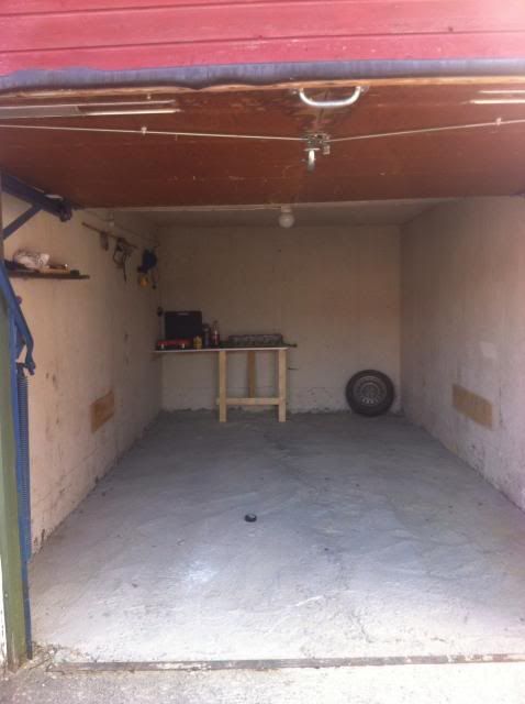

Nu kommer de börjar hända saker igen! Har lyckats skaffa mig ett garage nu! det är inte stort alls men det är nånting iallafall smile
http://i131.photobucket.com/albums/p304/3_PleX/Attachment1-1.jpg
Som sagt de är inte stort men det är iallafall tak över huvet smile

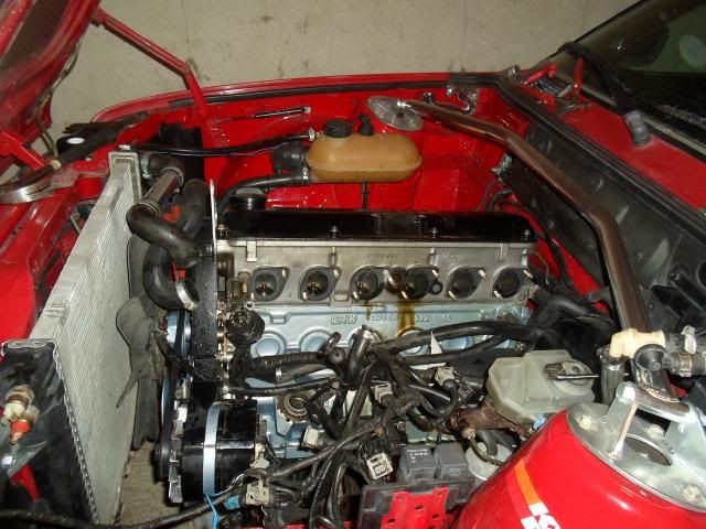

Hittat oljeläckaget som jag haft nu ett tag också, hoppas de bara är där det läcker nu. Har beställt hem en packningssats.

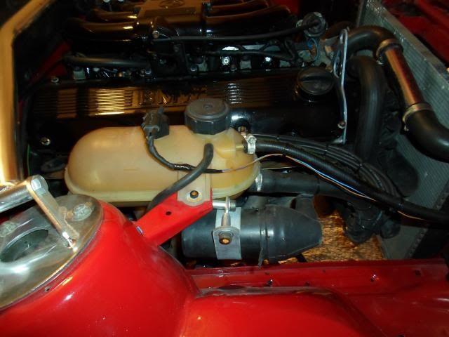

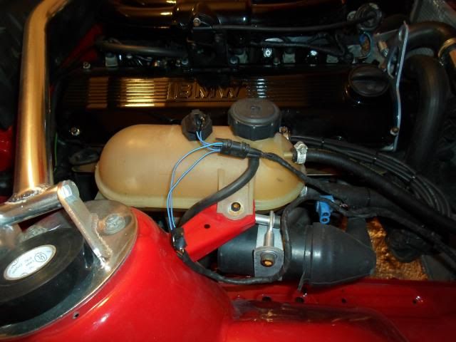

Sen har jag ju flyttat spolarvätske behållar och bytt ut den till en liten, vilket gjorde att lampan för lite spolarvästska lös, och sladden inte räckte till expansionkärlet. = att den lampan också lös. Men nu har jag gjort en koppling så båda dom lyser när kylarvatten är lågt. Här är det lite testing för att se om det funkar.
http://i131.photobucket.com/albums/p304/3_PleX/SAM_0337.jpg
Och så blev det. Skulle lindat kablarna dock. Men lite svårt att köpa saker nu när man bor 12mil från stan så är det inte bara att åka å handla. Tur man har en snäll svåger som får springa runt halva stan och fixa grejer big_smile

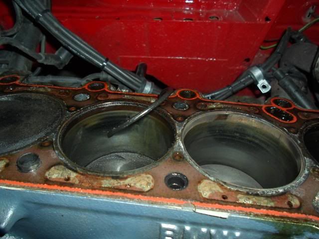

Kambyte på G, äntligen!
http://i131.photobucket.com/albums/p304/3_PleX/SAM_0469.jpg
http://i131.photobucket.com/albums/p304/3_PleX/SAM_0473.jpg
http://i131.photobucket.com/albums/p304/3_PleX/SAM_0474.jpg
Lite paff blev man när man såg den här? Ser ut att vart en oring.

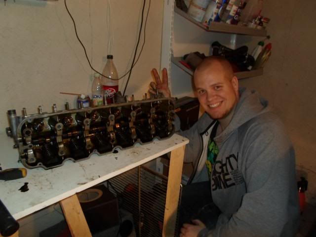

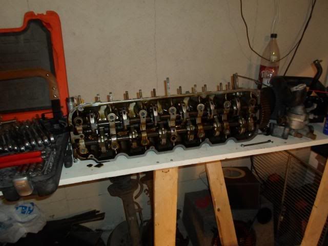

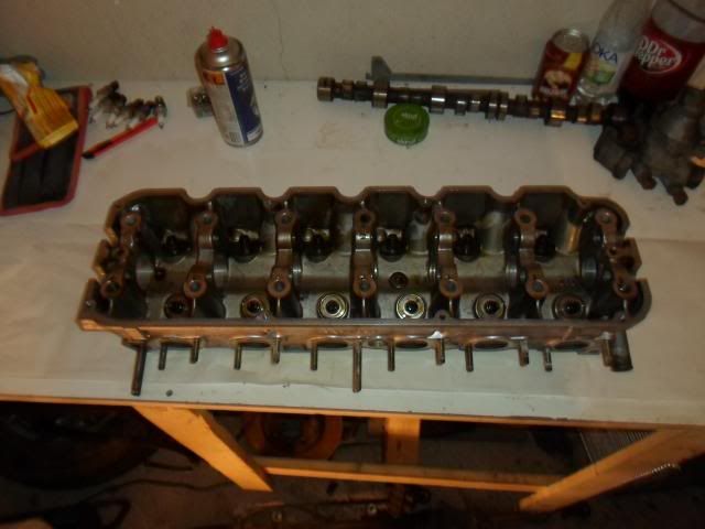

Upp med toppen på bänken för att riva ur allting.
http://i131.photobucket.com/albums/p304/3_PleX/SAM_0477.jpg
Svågern kom förbi på lite nattmek, trevligt.

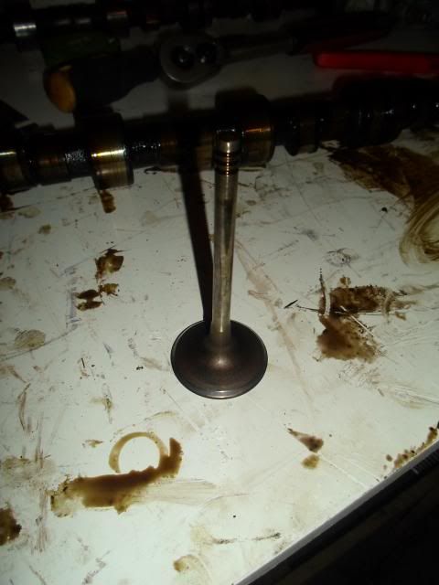

http://i131.photobucket.com/albums/p304/3_PleX/SAM_0484.jpg
Ventilerna såg fräscha på Insugssidan. inte lika fina på avgas tongue
http://i131.photobucket.com/albums/p304/3_PleX/SAM_0487.jpg

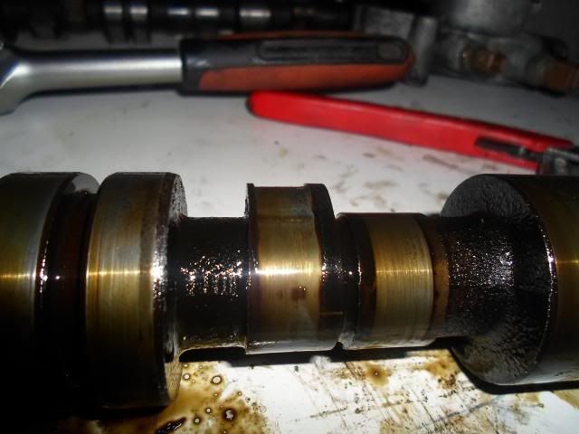

Gamla kammen lite småsliten kanske roll
http://i131.photobucket.com/albums/p304/3_PleX/SAM_0490.jpg

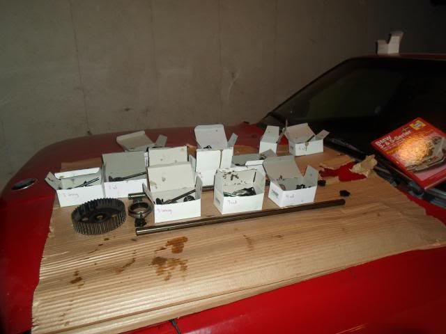

Sortera upp allting smile
http://i131.photobucket.com/albums/p304/3_PleX/SAM_0493.jpg

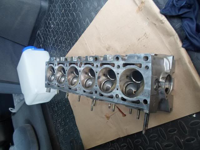

Ett stycke tom topp.
http://i131.photobucket.com/albums/p304/3_PleX/SAM_0494.jpg
Skicka den på planing eftersom den lyckats koka en gång innan. Nu är det bar aatt vänta på att delarna till toppen ska komma smile som egentligen skulle kommit för länge sen....

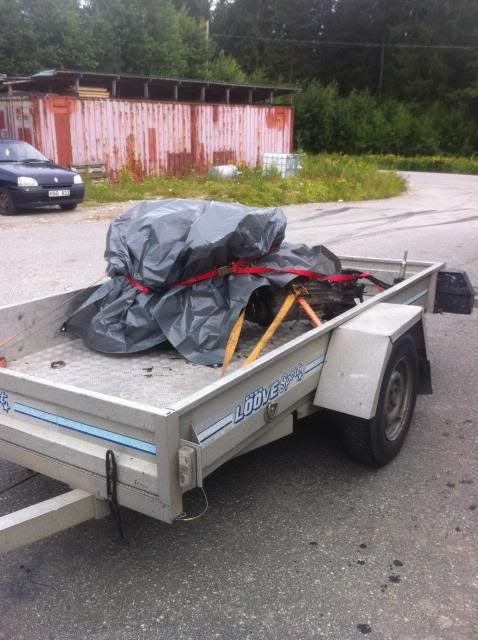

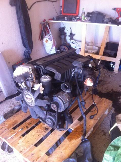

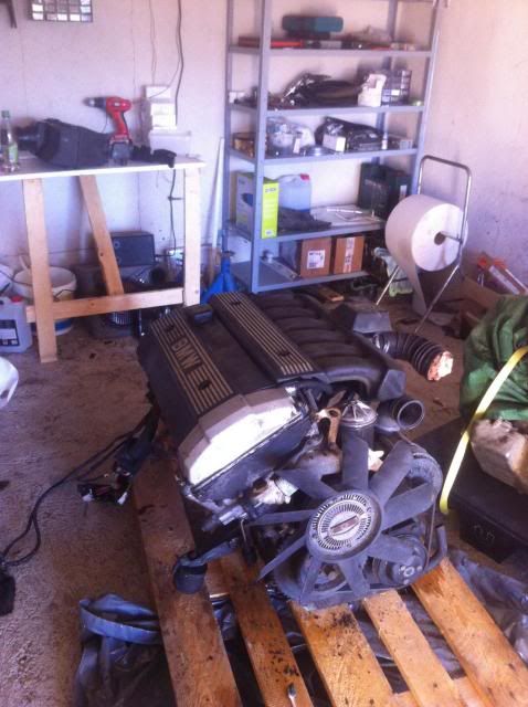

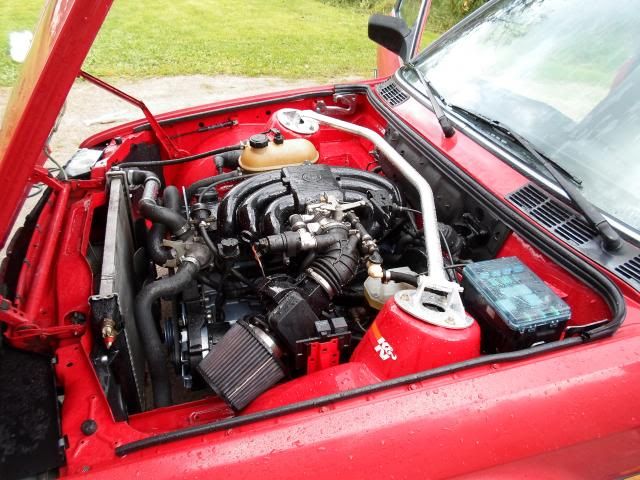

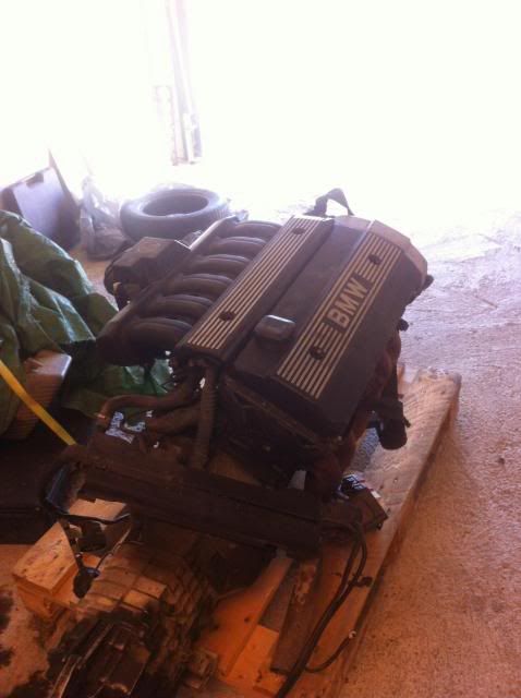

Ja, som sagt for till övik i söndags å hämta mig en ny motor, närmare bestämt en m50b25iv från en 525a. med tillhörande 5växlad låda. Dock var de inte en zf låda utan e getrag. Men de som är bra med de är att jag tror jag slipper byta kardan, och det borde ju gå att ta spakställ från gamla lådan. Så det som egentligen fattas för att hinka ner den är bara e36 motorfästen och komma på en lösning mellan grenrör och avgas.
Iallafall har velat länge över om jag ska köra turbo eller inte. Men nu j*vlar ska de allt bli turbo på bilen så småningom! Därför köpte jag mig en m50 istället för att hålla på med klena toppar osv som det är på m20.
Men nu blir det att försöka byta motor i bilen och köra den som sugmotor sommarn ut iallafall.
http://i131.photobucket.com/albums/p304/3_PleX/image-1.jpg
http://i131.photobucket.com/albums/p304/3_PleX/image-2.jpg
http://i131.photobucket.com/albums/p304/3_PleX/image-3.jpg
En tvätt så blir det nog bra big_smile
