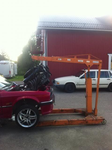

Gårdagen! hem från jobbet å slänga i sig en tallrik strips å korv, sen direkt ut i garaget, kom ut vid halv 8 tiden.
Lyfte ur m20in vilket gick lättare än jag trodde fast jag har helt själv, men att få i m50in var lite svårare men det gick.
Efter att lyft ur m20in och pulat på lite med m50, bytt motorfästen osv. så tänkte jag att det blir nog för mörkt ut för att börja lyfta i den nu. Så tanken var att bara låta bilen stå ute och köra motorlyften och m50in in i garaget där bilen egentligen står för att göra det lättare tills imorgon. Men med motor redan i luften så tänkte jag, äh vafan lika bra att köra på big_smile Och JA mörkt blev det ute, men tur det finns ficklampor!

Lågt i tak i garaget så fick göra lytet ute. Tur de var fint väder smile
http://i131.photobucket.com/albums/p304/3_PleX/Attachment3-1.jpg
Slinker ur fint.
