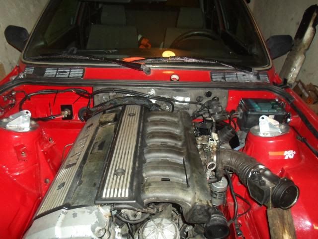

Lite mer har hänt iaf! elen är typ helt klar nu iaf, nån liten grej kvar med det bara.
http://i131.photobucket.com/albums/p304/3_PleX/SAM_0635.jpg
Sådär vart det iallafall typ, korta nåra kablar och sätta fastskruv kontaken, sen fåre vara klart, skulle gjort ett fästa till LMM också men de är ju inte så lätt att köpa saker när man bor på landet tongue
http://i131.photobucket.com/albums/p304/3_PleX/SAM_0637.jpg

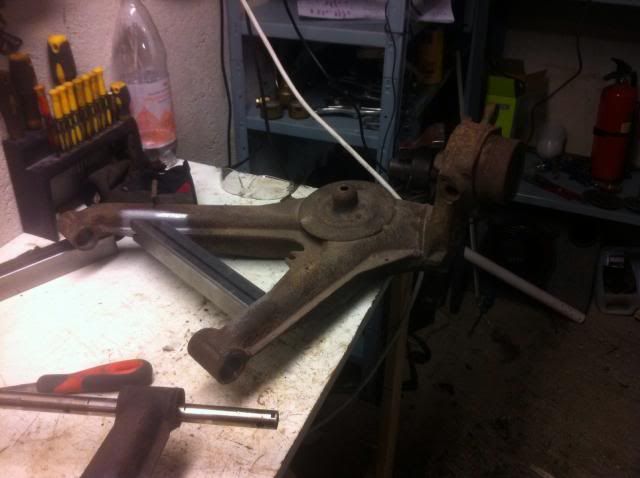

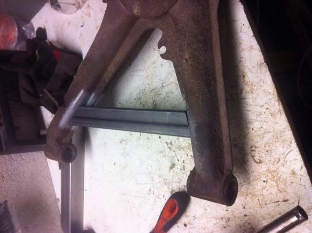

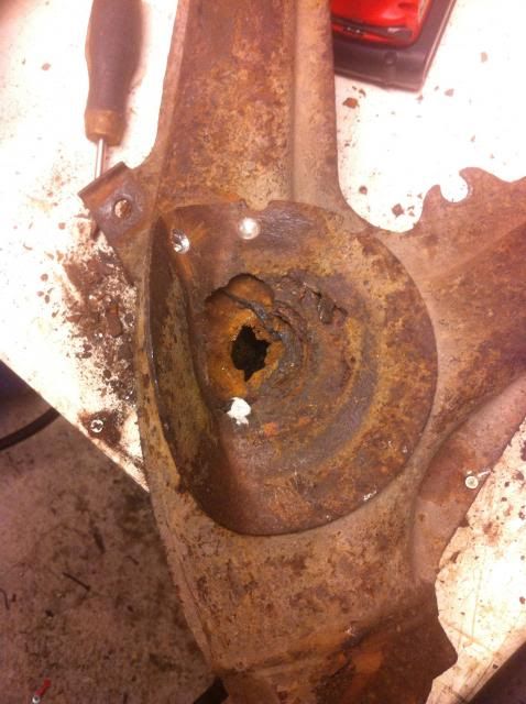

Idag har jag börjat göra förstärkningarna till bärarmarna. En är klar och den andra är det inte mycket kvar på. innan jag börja måtta in den andra riktigt tänkte jag ta bort fjädertallriken och byta ut den, då själva knoppen hade rostat av. MEN de visade sig såklart vara mycket med röttet än vad jag trodde. Så nu är jag på jakt efter en bakvagn med skivor igen! Eller bara bärarmar.
http://i131.photobucket.com/albums/p304/3_PleX/Attachment11-1.jpg
Så här blir förstärkningarna iallafall. Inte inmätta riktigt på bilden.
http://i131.photobucket.com/albums/p304/3_PleX/Attachment2-1.jpg
http://i131.photobucket.com/albums/p304/3_PleX/Attachment3-2.jpg
Röttet, pilla lite mer å de går bara hål.
Så hojta till om nån har en bakvagn med skivor/ bara bärarmar! Helst i jämtland.

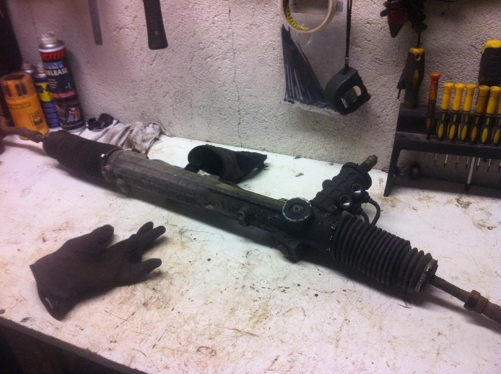

Blev en snabbis i garaget, medans man letar andra bärarmar å medbringare passa jag på att tvätta av e36 styrväxel som ska dit. Han inte riktigt klart men de syns lite skillnad.
http://i131.photobucket.com/albums/p304/3_PleX/bmw/28C99520-C37F-436E-B15A-781B30C4FB9E.jpg
http://i131.photobucket.com/albums/p304/3_PleX/bmw/635D13A5-2315-4DAC-8752-2D5E286C34B2.jpg

Ser bra ut! smile Är det bolt on med e36 styrväxel?
241 Inlägg
27 december 2013
#369
tack! Nej de behövs distanser på ca 13mm på ovansidan styrväxel, alltså mellan växeln å framvagnsbalken! kan behövas nån variant av styrstopp beroende på fälgar osv. smile

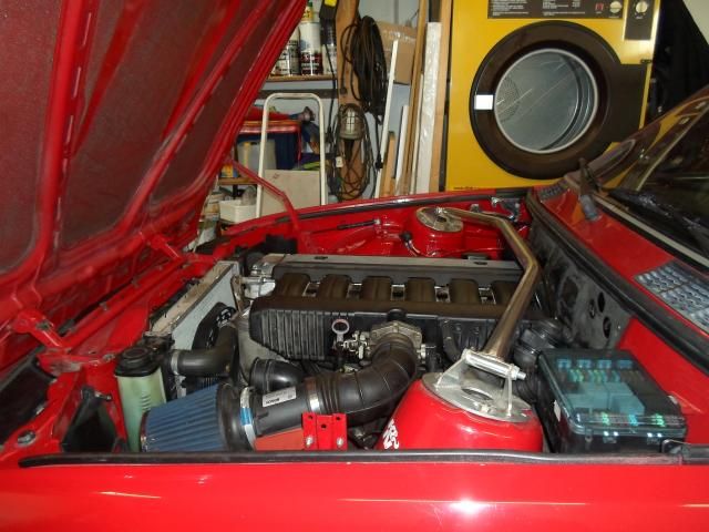

Hej! Längesedan jag skrev här. Har inte gjort speciellt mycket med bilen, besikta den utan anmärkning sen har jag kört med m50 halva sommarn iaf smile Dock går den inte riktigt som den ska, Får felkoder på TPS. Blir att åtgärda de under vinter. Dock kommer det här få ta den tid det tar, dels byta TPS( tar ju typ 2 minuter men ändå) samt resten med bilen. Turbo, chassi osv. Den kommer nog inte ut nästa sommar och nu blir det att den får stå tills den är "klar". Tänker inte skynda på det här något nu då jag kommer börja pendla mycket och inte få så mycket garagetid.
Bytt garaget har jag också, till ett med en torktumlare big_smile
Har rullat in den i garaget nu iallafall. får se om vädret tillåter så man kan åka ut å ta några roliga bilder innan snön kommer.

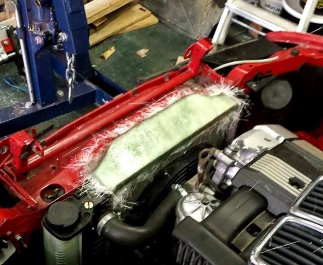

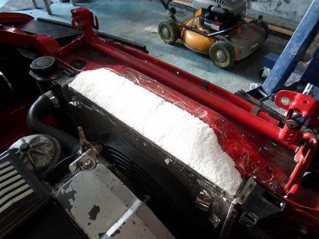

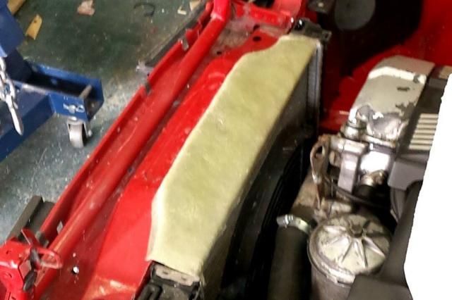

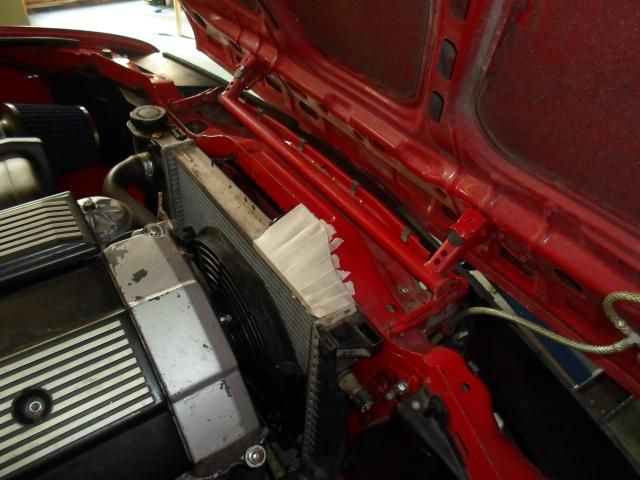

Flumma omkring lite i garaget när jag hade ställt in den och börja spana lite på en kåpa över kylaren.
http://i131.photobucket.com/albums/p304/3_PleX/SAM_0651-1.jpg

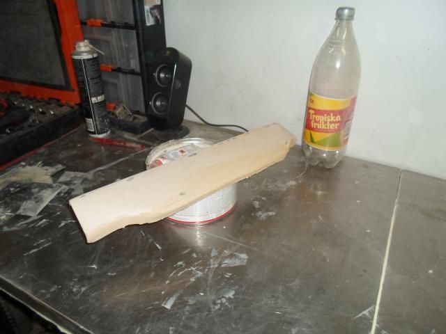

Gjode en mall i cellplast. Skulle egentligen spacklet den för att inte få så knölig yta, men hade inge spackelspadar i garaget så fick bli att plasta ändå. :doh:
http://i131.photobucket.com/albums/p304/3_PleX/SAM_0655-1.jpg
Tejpade med packtejp så de släpper lätt sen.

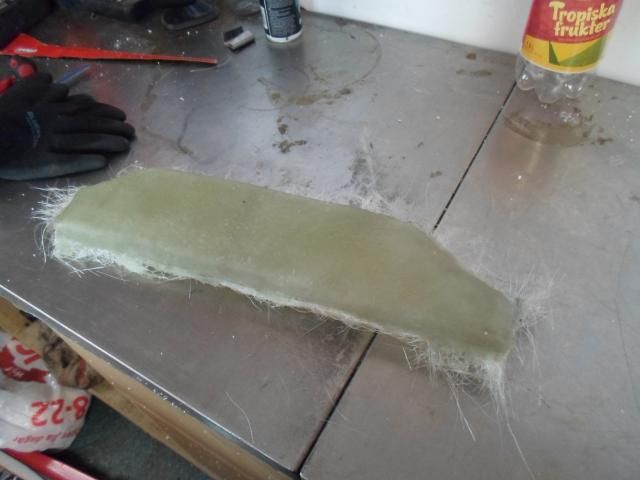

http://i131.photobucket.com/albums/p304/3_PleX/10718620_10152708219181897_111005009_o-1.jpg
http://i131.photobucket.com/albums/p304/3_PleX/SAM_0657-1.jpg
http://i131.photobucket.com/albums/p304/3_PleX/10720784_10152711057951897_233212997_o-1.jpg
Spackel, mycket spackel. Får se om den får va så eller om man ska testa gjuta av den bara för att testa
