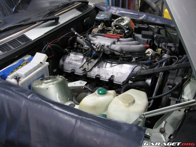

Nu ska en frisk topp monteras och det polerade insuget samt d:o ventilkåpan .
SiMo i Östersund hjälper mig med jobbet och det är även där topprenoveringen är utförd.
Sen under vinterhalvåret kommer motorrummet att fixas till aningen bättre än vad det är idag.
Sista bilden på ett tråkigt motorrum....

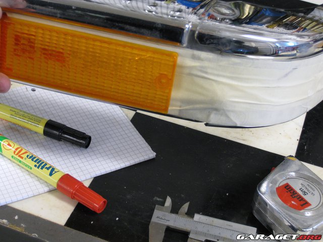

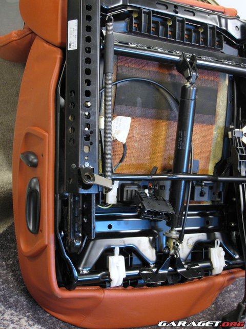

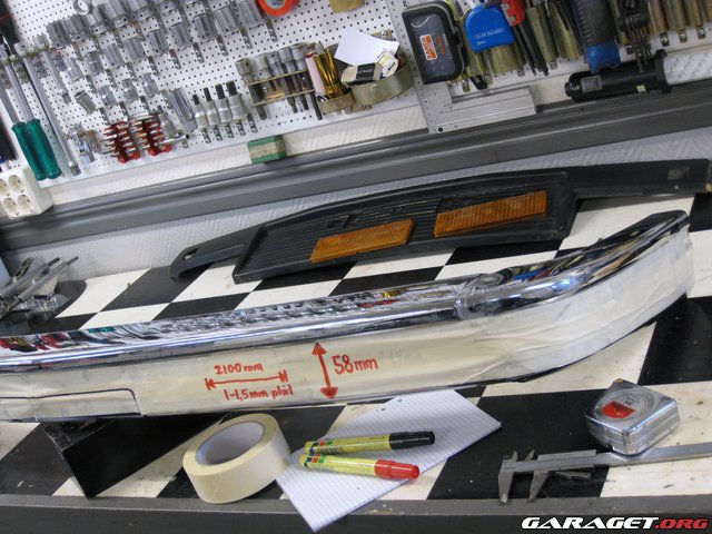

Har tittat lite mer på ombyggnationen av fångarna som T Moberg snällt lovat att hjälpa till med. Bra dé då en annan inte klarar av svetsen.
Hur jag ska göra med blinkers vet jag inte men en snygg infällning hade vart bäst. Inga synliga bultskallar eller skarvar kommer iaf att finnas utan hela skenorna blir i ett stycke och intagna 20 mm mot karossen mot originalet.
https://www1.garaget.org/gallery/images/25/24112/24112-021fe16eff06bc9a19e42c53c768977f.jpg
https://www1.garaget.org/gallery/images/25/24112/24112-8d65768faf009f408676586283895a1d.jpg

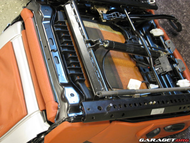

...även stolarna har fått sig lite tankeverksamhet tillägnad...
https://www1.garaget.org/gallery/images/25/24112/24112-8374d45f0d53474500ee732fb4794568.jpg
https://www1.garaget.org/gallery/images/25/24112/24112-d5de8cf4426934f22d2c1f17c323b2a5.jpg
Senast redigerat av eastmotorsport (10 september 2011)

Snyggt det kommer att bli! big_smile

Sätt blinkersen inne i någon av strålkastarna istället, vore mycket snyggare utan de stora blinkersglasen. Vanligt på t.ex bubblor att man gör så. smile

Vore helt klart snyggt men dessvärre syns det uruselt och besiktningen godkänner det inte. Original är inte så stora då dom sitter på bilen trots allt.

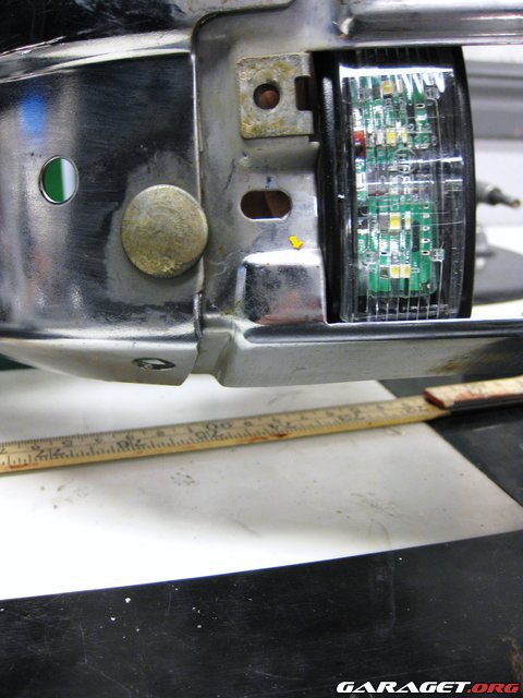

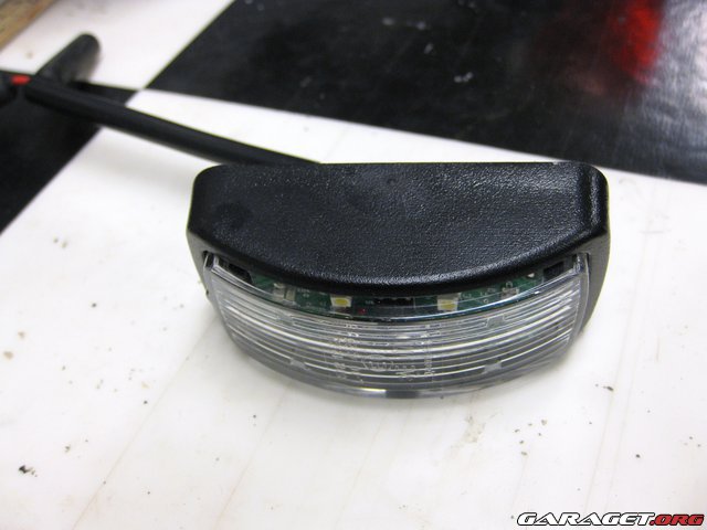

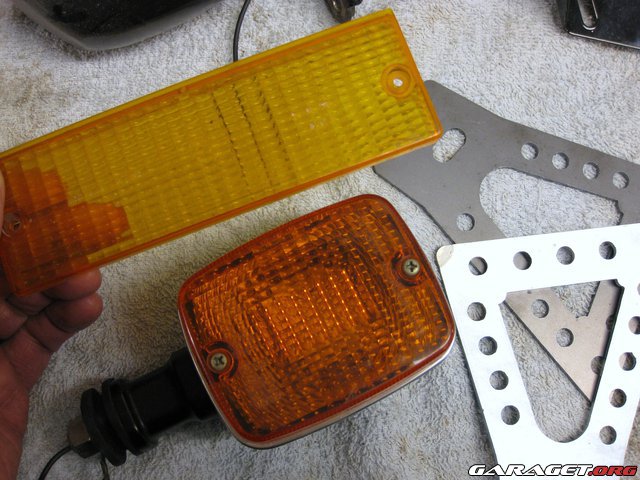

Har hittat alternativa lösningar på blinkers fram.
Dels en originalblinkers till en Suzuki GS motorcykel , betydligt mindre och med mer skarpt orange glas , det gillar jag. Sen ledbelysning till nummerplåten på en Victory mc , den är vit men liten och kräver ett orange glas isåfall.

Finns mindre smuttiga blinkers från mc sidan. Vet för ja har byggt några hd hojar. Hur små får man ha på en bil??

Då gillar jag Suzuki blinkersen bäst, ser mer ut att vara från samma årtionde. Om du skule lyckad fälla in den på ett snyggt sätt så tycker ja u ska köra på den smile

om du vill ha små blinker så kolla på sidoblinker från golf mk2 å audi 80 90 100 mm

Ja det är klart , men dom känns inte som dom syns så bra  i trafiken , vill ju att det ska synas ordentligt när man blinkar

jo de är sant annars så finns juh mk1 blinker med men är bara något mindre än e30 iaf på höjden

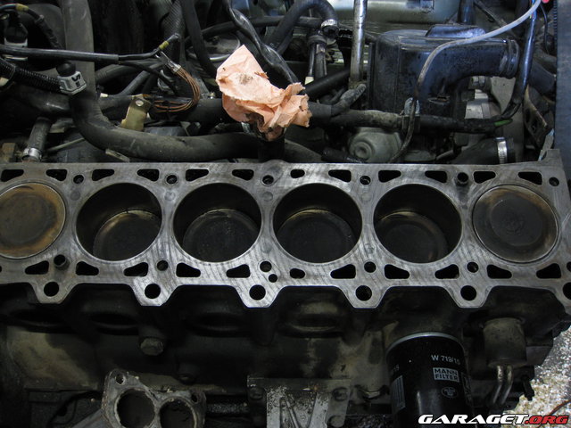

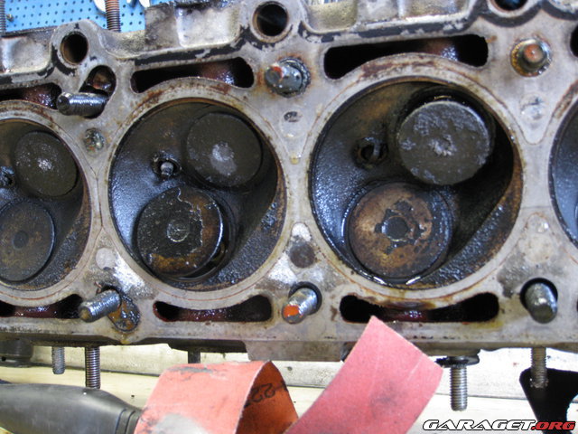

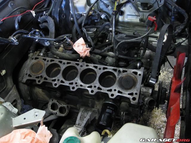

Topplocket är nu avlyft på SiMo i Östersund och nu ser man väl vart all olja i motorn tagit vägen ....
egentligen bara sjätte cylindern som varit tät i ventiltätningarna....
