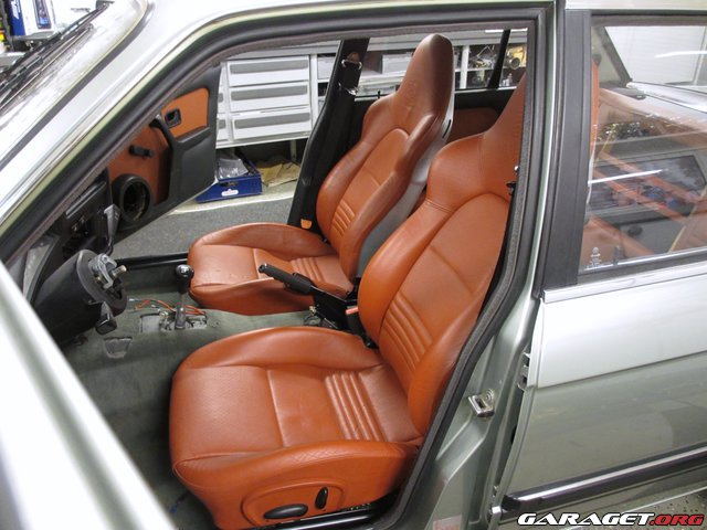

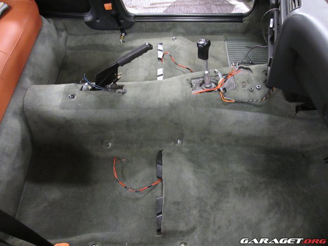

Nu tillbaka efter en lång tripp till Custom Show på Elmia i Jönköping tillsammans med Ronny och Tomas. Den trogna g;a Saaben tog oss dit och hem utan problem. Men sen blev det lite segt, tröttheten har gjort att inte mycket hänt efter hemkomsten i lördags.
Har tagit ut stolarna igen för att fixa ett smäckert fäste till bältet som inte gick att fixa med stolarna på plats. har också dragit ström till eljusteringerna på stolarna.

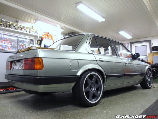

...och bilen på golvet igen..

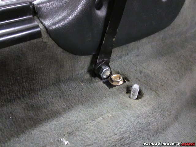

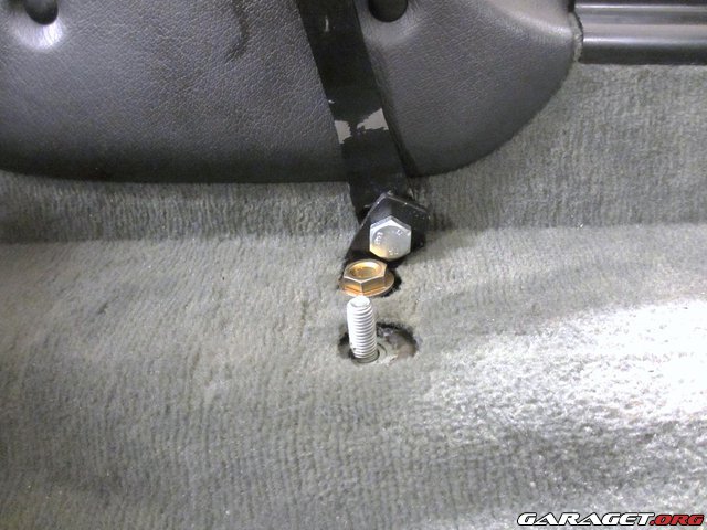

Kan du fixa lite mera bilder på fästet till bältet?
Måste lösa mitt också efter jag byte till golf stolarna

Svårt att få till andra bilder men i stort sett är det kraftigt järn i en vinkel som jag skruvat fast i hålet som sitter intill stolskenan. Sen rätade jag ut staget som bältet sitter i och filade till en rundbricka till kvadratisk bricka som passade i det hålet och sen en m10 bult med låsmutter.

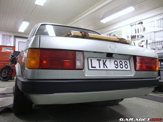

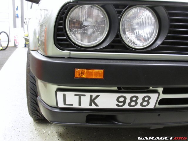

Hoppas passagerarstolen sitter för gott nu, trångt är bara förnamnet. Förarstolen inne men väntar tills imorgon med att försöka gillra fast bult och mutter på den,
https://www1.garaget.org/gallery/images/25/24112/24112-c7ee3f77460336feccbacab80aea2b55.jpg
...kunde rulla fram bilen lite ikväll så man kunde kolla bakändan, rätt clean tycker iaf jag.
Har tänkt mig 15-20mm spacers bak och 10 mm fram
https://www1.garaget.org/gallery/images/25/24112/24112-f7583217fca04889fd685cf058aebe13.jpg
... licensplate på plats... ( tack för printningen www.ameus.se )
https://www1.garaget.org/gallery/images/25/24112/24112-6370e46beba1771a3062a6d12b4c2721.jpg
