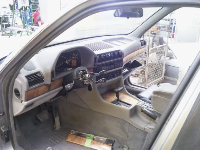

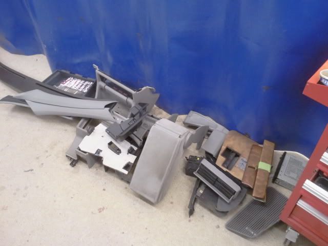

här kommer lite fler bilder från i onsdags. lite inredning ute eller rättare sagt all inredning ute.
ursäkta kvaliteten på vissa bilder
http://img.photobucket.com/albums/v388/zonic_boom/The%20Rising/2011-11-02133339.jpg
lite av inredningen redan ute
http://img.photobucket.com/albums/v388/zonic_boom/The%20Rising/2011-11-02153229.jpg
lite till ute, skruvar gömda överallt.

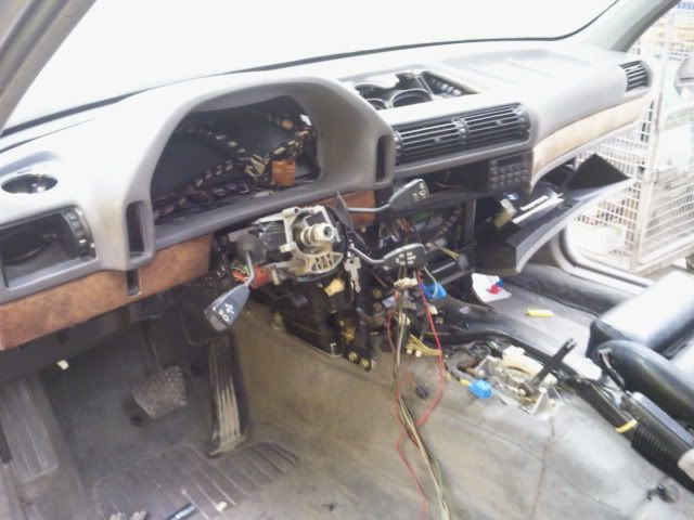

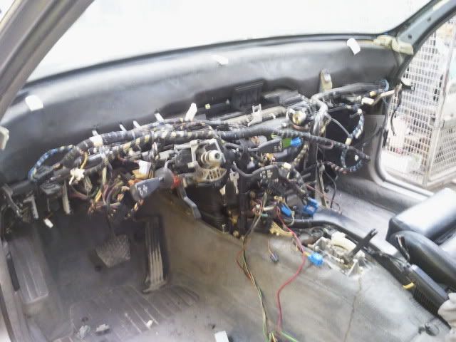

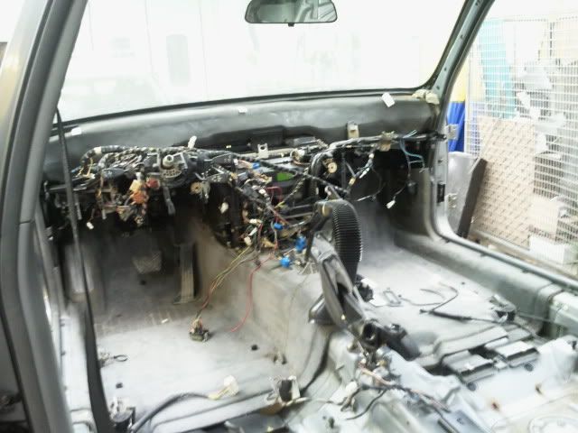

http://img.photobucket.com/albums/v388/zonic_boom/The%20Rising/2011-11-02170509.jpg
hela instrumentbrädan ute. någon som är sugen på o leta kabelbrott?
http://img.photobucket.com/albums/v388/zonic_boom/The%20Rising/2011-11-02170551.jpg
lite av intrumentpanel o mittkonsol

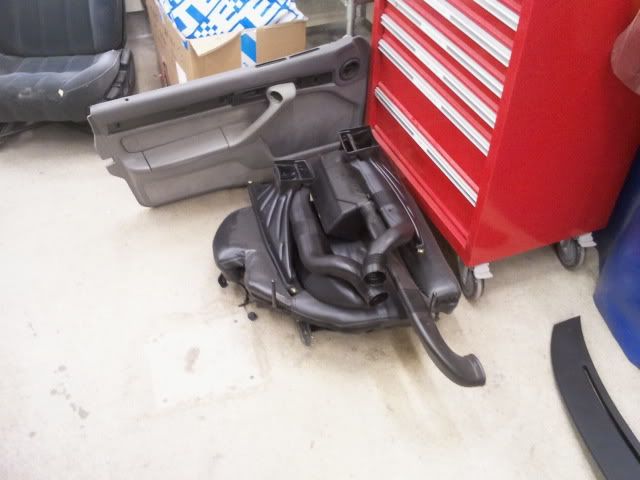

http://img.photobucket.com/albums/v388/zonic_boom/The%20Rising/2011-11-02170558.jpg
luftkanalerna under instrumenpanelen.

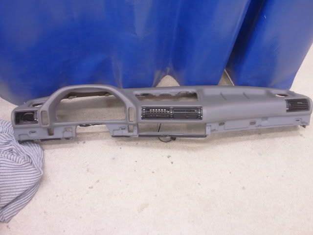

http://img.photobucket.com/albums/v388/zonic_boom/The%20Rising/2011-11-02170614.jpg
instrumenpanelen
http://img.photobucket.com/albums/v388/zonic_boom/The%20Rising/2011-11-02190919.jpg
här var det tomt.

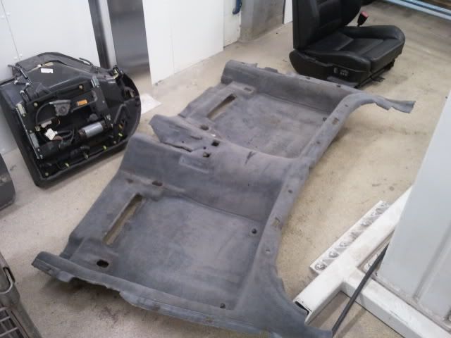

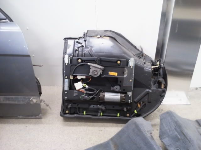

http://img.photobucket.com/albums/v388/zonic_boom/The%20Rising/2011-11-02191048.jpg
mattan till golvet där bak. förstår nu varför bilarna väger så mycket ca 10 cm tjock solid skumgummi.
http://img.photobucket.com/albums/v388/zonic_boom/The%20Rising/2011-11-02191059.jpg
sittdyna till baksätet. vägde lite den också men är det lyx så är det.
