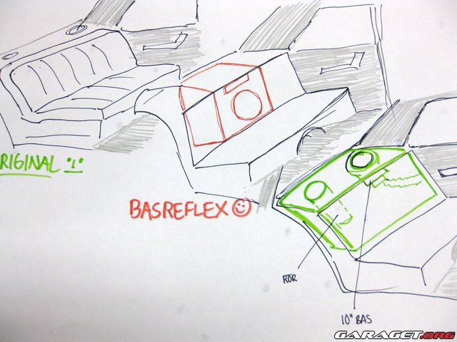

En tanke till har kommit , en basreflexlåda som spelar igenom där en skidlucka normalt hade suttit. En låda på höjden , utsläppet eller vad det kallas från basreflexen upptill direkt under hatthyllan och basen en bit under det.
Detta naturligtvis väl fastsatt skrammelfritt mot väggen bakom ryggstödet och lämpliga urtag gjorda i plåten samt att enbart yttertyget finns kvar i ryggstödet vid dessa urtag.

14 september 2011
Då hade jag hellre satt både aeroport och bas upptill eller mot skidluckan.

Försökte mig på en enkel skiss hur tanken var.
https://www1.garaget.org/gallery/images/25/24112/24112-74816e35ea2edd884c23b4925c2d7040.jpg
Tanken är en 12" bas som spelar framåt där skidluckan brukar sitta eller upp genom hatthyllan där en av högtalarna satt tidigare,  samt  ett rör upp igenom befintligt hål i hatthyllan , lådan har jag fått tips om bör vara på runt 55 liter samt en port på 10cm samt 25 cm lång

50 Inlägg
14 september 2011
När jag hade min e30 så byggde jag med 2st 4" portar upp genom hatthyllan och en 15" stroker mot skidluckan och täta med skivor, spelade rappt och riktigt bra till musik. Går att ta bort plåten väldigt enkelt som sitter i ryggstödet (är punktad med 6-8 svetsloppor)

50 Inlägg
14 september 2011
Jo nästan bättre då kan man ta upp en exakt storlek efter elementet. Jo det funkar ju det med, dock så blir det ju så mycket som går förlorat gentemot att ha i låda enligt min egna uppfattningen
