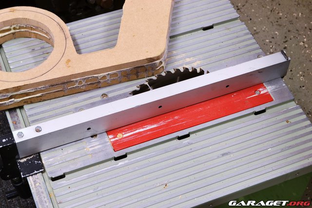

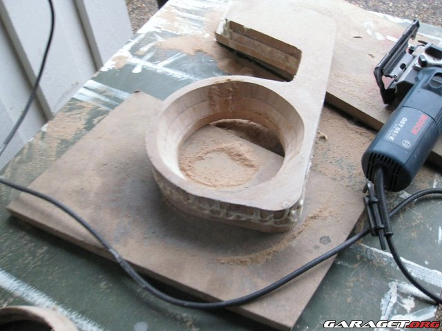

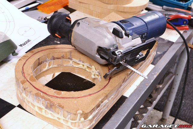

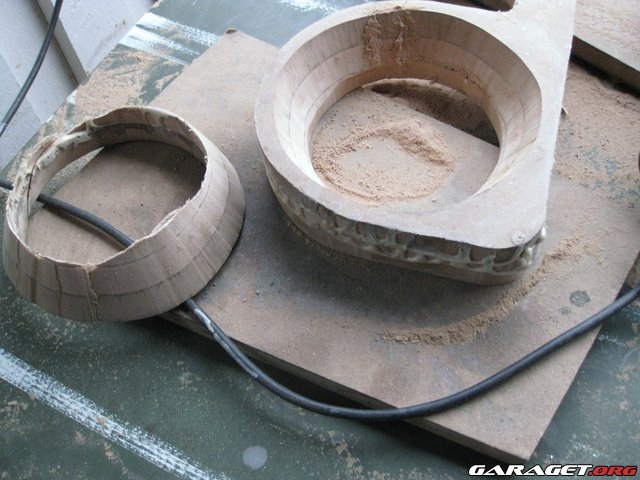

"Bafflarna" urplockade ur limtvingarna , nu skissas kapning och mina två sågar justeras in....

..men imorgon blir det mekning med e30n som ska svetsas klar i modifieringarna av karossen

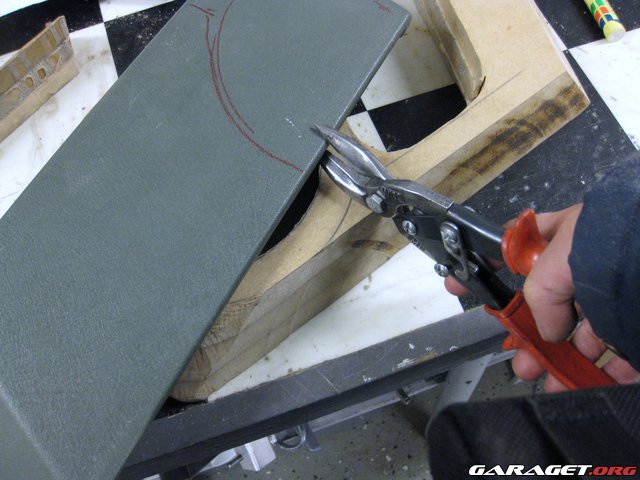

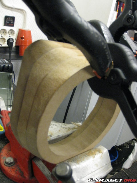

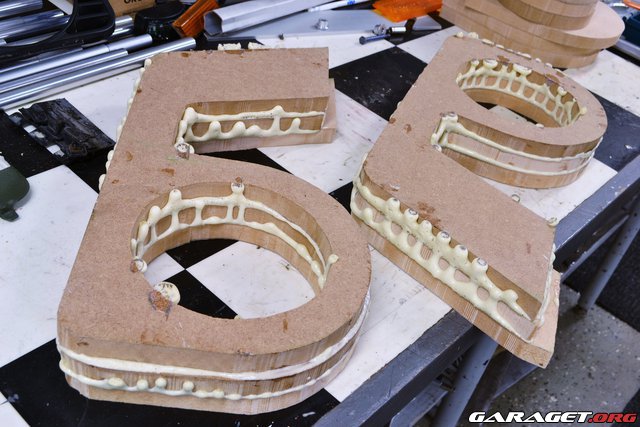

Då har bafflarna fixats koniska både på in- & utsida , samtidigat har dom moddats ihop med en del av originalets fack .

Nu börjar det likna något, men varför stålbit?

vilket jävla jobb, sååå mycke enklare att plasta big_smilebig_smile
Pierre
Det är inte stål . jag klipper  och moddar originalfacket i plast som sitter nertill på dörren :-)
Jo det är det nog men trä kändes liksom rätt i det tänket jag har på bilen
