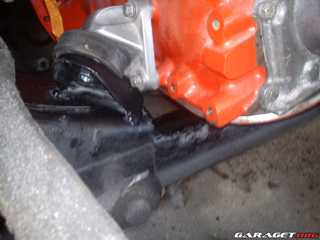

Hallo, idag har det inte blivit så jättemkt gjort, va dock nere på jobbet med motorn och la ner den i motorrummet så att man kan få en idé om hur jag ska göra motorfästen till den smile

Här ligger den på plats, ska montera dit turbo och grenrör så att jag är säker på att allt får plats.
Ska försöka köra och hämta turbon i veckan så att jag kan bygga fästen i helgen.

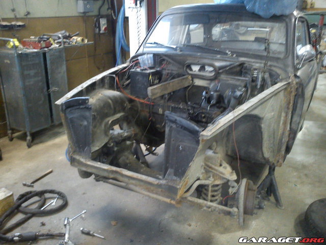

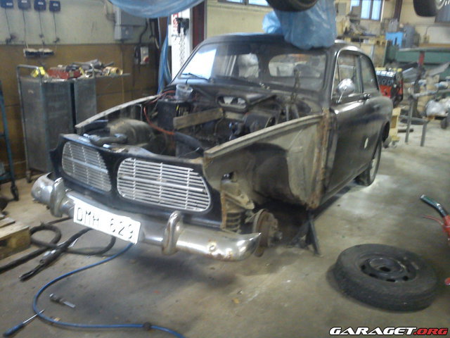

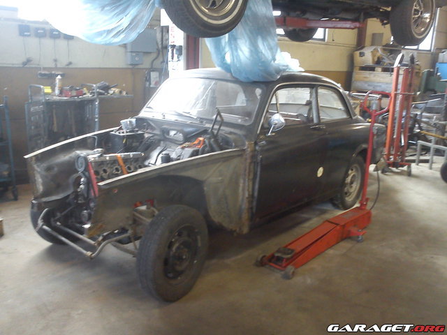

Igår körde jag och hämtade lite grejjer till amazonen så att jag kunde fortsätta med bygget idag smile de jag hämtade var:
-Turbo
-intercooler
-Sprängkåpa till kopplingen (har inte plockat av växellådan från reservdelsbilen ännu)
Och här kommer bilderna från dagen jobb,
https://www1.garaget.org/gallery/images/96/95537/95537-db02bdb8ead447006c757b36d383813a.jpg
https://www1.garaget.org/gallery/images/96/95537/95537-baada188716226b840c6d18288499452.jpg
https://www1.garaget.org/gallery/images/96/95537/95537-b0089aa6501a82bf4f60d76924b65029.jpg
https://www1.garaget.org/gallery/images/96/95537/95537-cc91e336dc5d7cfa4855a47fb155293c.jpg
https://www1.garaget.org/gallery/images/96/95537/95537-5c46f502ed9e268588a4939ec3a98b81.jpg

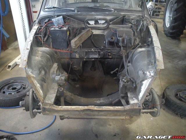

1.Plockat av skärmarna på den gamla häcken
2. hela fronten väck

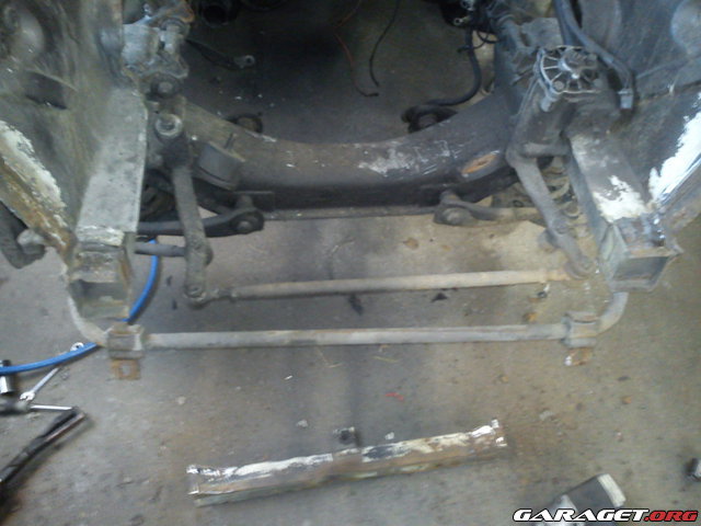

3.här har jag kapat bort plåtarna med de gamla kylarfästena
4.kapat bort frambalken, den ska flyttas fram och byggas om så att jag lätt kan ta av IC/kylare/fläkt enbart genom att lossa 2 bultar

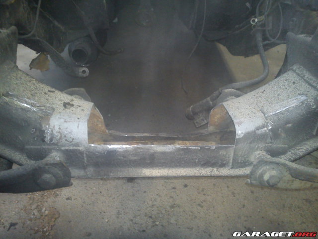

5.här har jag kapat upp framvagnsbalken så att motorn ska komma ner lite,

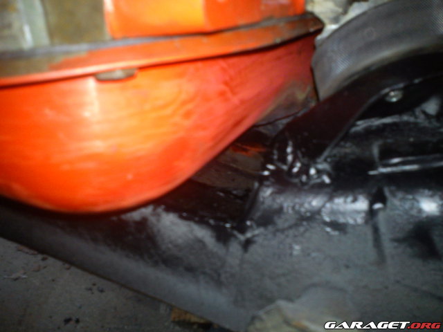

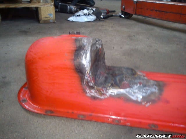

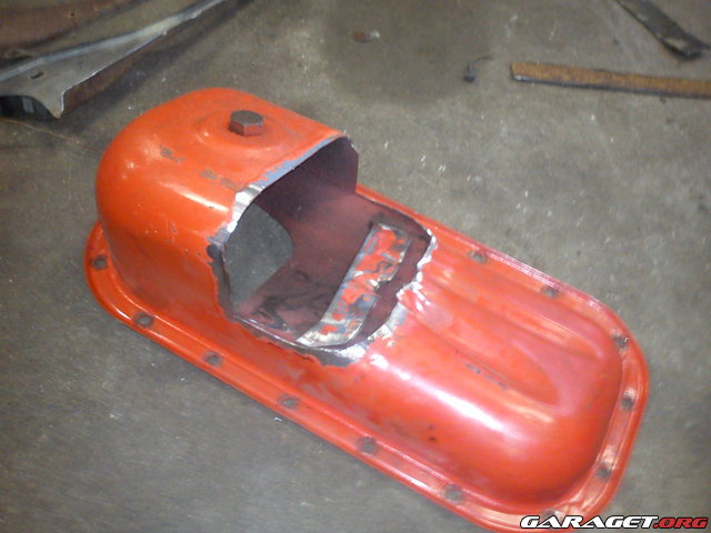

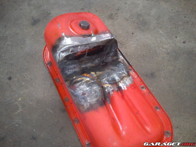

Sen har jag kapat upp oljetråget så att jag kan svetsa om det lite så motorn kommer ner ordentligt, jag har också passat in motorfästena och svetsat dit dom och svetsat igen balken.
Glömde bara kameran hemma så jag kunde inte ta bilder på de... Men de fixar jag imorrn! smile
Planerna för imorgon ser ut såhär: svetsa oljetråget, borra oljeretur till turbon sen småfixa lite smile

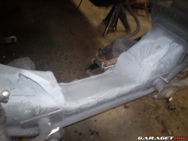

https://www1.garaget.org/gallery/images/96/95537/95537-f38826c2d70a861960f5ef7f40f6b254.jpg
Här e framvagnsbalken klar, har sprayat den lite med mattsvart fär så de ska se okej ut smile

här har jag kapat upp sumpen så att jag kan korta ner den lite

https://www1.garaget.org/gallery/images/96/95537/95537-bfd8d5ea6601d775eb21a3b08a4b8935.jpg
här var den svetsad igen, är inte så jättebra på det där svetsandet med de ska nog hålla smile

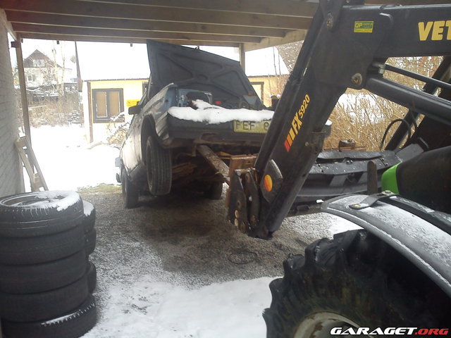

Var å lånade en traktor så att jag kunde plocka ur drivlinan ur 240n så att jag kan slänga dit lådan och bygga ny växellådsbalk på Amazonen. Nåja här kommer lite bilder då smile
https://www1.garaget.org/gallery/images/96/95537/95537-18e5ad65c2c6070afb73dc9ea76ebe45.jpg
Jävligt nice med lastare så att man kan komma under ordentligt wink
https://www1.garaget.org/gallery/images/96/95537/95537-ebfad72994992a6589dd1394d4a05207.jpg

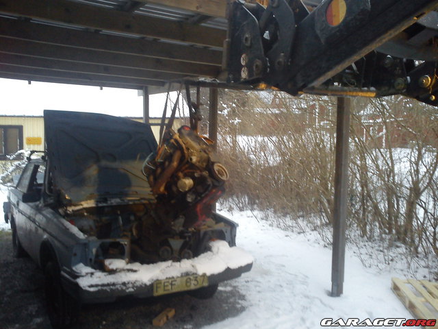

Och här kommer motor och låda ut.
Ska ut och skruva av lådan, svänghjulet och lite småsaker som generatorfästen osv nu.

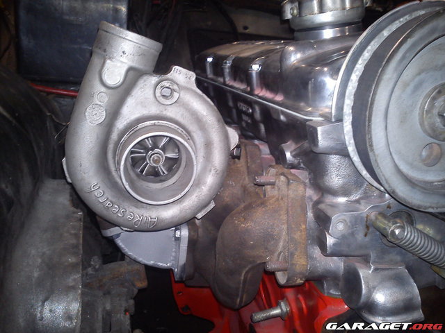

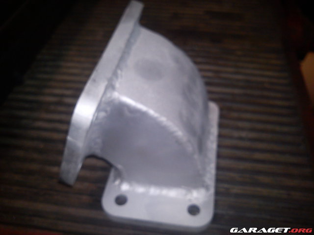

Var lite ont om plats för turbon så jag beställde hem ett par flänsar och började på en distans till turbon.
https://www1.garaget.org/gallery/images/96/95537/95537-2f313f7d45d2c68ebdc19e5b91b35bbd.jpg
här har jag sågat till alla delar så här TIGas dem ihop
https://www1.garaget.org/gallery/images/96/95537/95537-7adb21ee78b9b09c4b40a740181c6eda.jpgdet fördiga jobbet! ursäktar för dåliga bilder, tar med mobilen då kattajäveln mosade min kamera ^^
https://www1.garaget.org/gallery/images/96/95537/95537-582b02be0fc19603d07c22ce44b846d6.jpg
Här är turbon provmonterad också, blir så jäkla grannt smile
