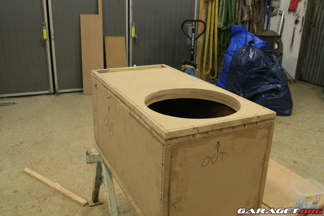

Update!
Här kommer lite bilder på vad som har hänt sen förra update'n

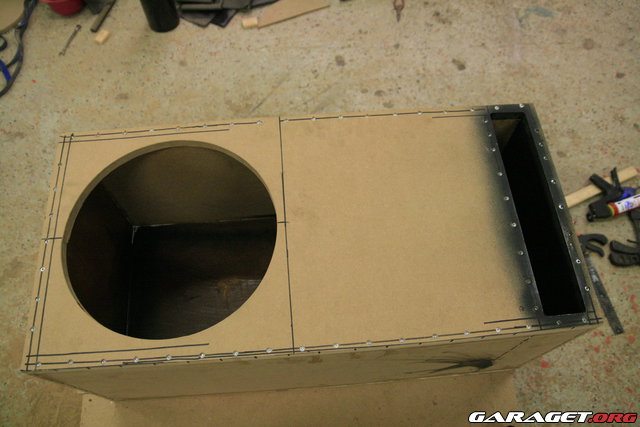

Fortsatt med porten
https://www1.garaget.org/gallery/images/171/170199/170199-1c50c3b3895e59de6b3b3020f066e5b9.jpg
https://www1.garaget.org/gallery/images/171/170199/170199-b593a6155ae241e1d6707c99e542e5c5.jpg
Tätning
https://www1.garaget.org/gallery/images/171/170199/170199-ce7e1593e6ef05d64f9606d81a29e226.jpg
Polyester
https://www1.garaget.org/gallery/images/171/170199/170199-959dd9754109c5055c6466636aac00b5.jpg

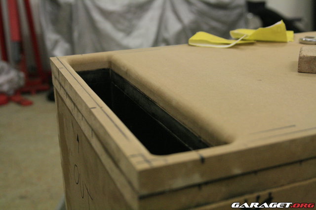

Nu är alla delar ihop förutom andra toppskivan
https://www1.garaget.org/gallery/images/171/170199/170199-10754851d8d1d61878deaebb6ced2deb.jpg
https://www1.garaget.org/gallery/images/171/170199/170199-c5d8e47a57a63515dc7ac82015805dfe.jpg
https://www1.garaget.org/gallery/images/171/170199/170199-4709e49eee678f49ef6dde195a4e19b5.jpg

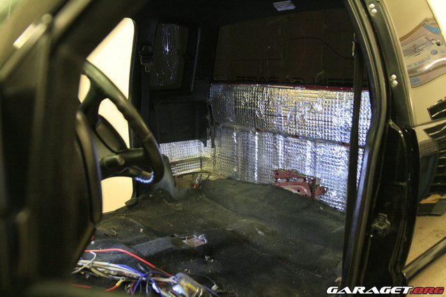

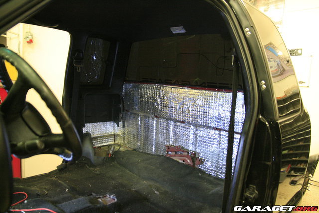

Medans limmet torkar så började jag rensa lite i bilen
https://www1.garaget.org/gallery/images/171/170199/170199-c1d56621224db3fd64d8732c91f959e7.jpg
https://www1.garaget.org/gallery/images/171/170199/170199-cf5ace3f033bdcc9a0a7a36d461cf73e.jpg
Mattan borta

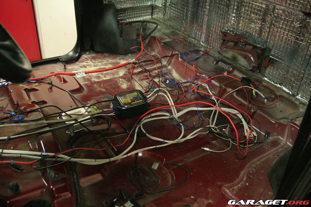

Blir att dra om alla kablar
https://www1.garaget.org/gallery/images/171/170199/170199-6632f3e3bbcac35e88e18be31816ead7.jpg

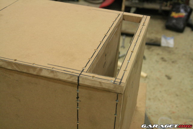

Andra toppskivan är på och limmad+skruvad, la på lite extra vikt tongue
https://www1.garaget.org/gallery/images/171/170199/170199-90914dd6c584c76e1bdf2d0d4544a20e.jpg

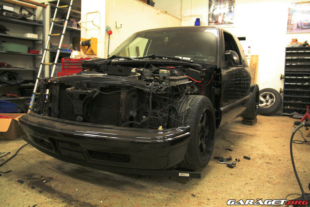

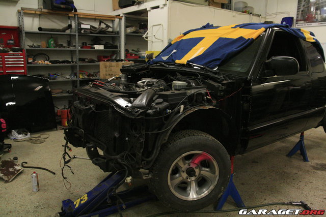

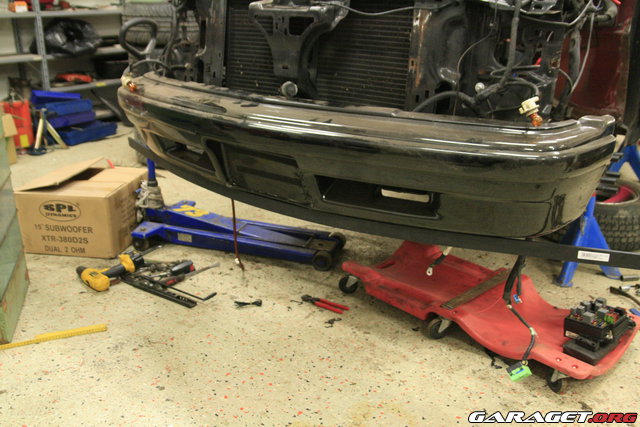

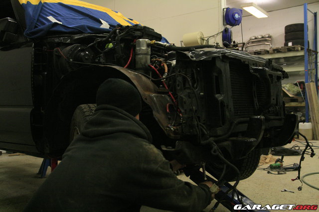

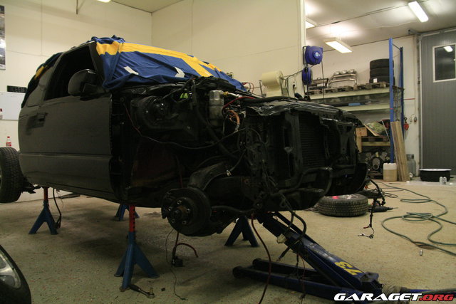

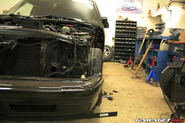

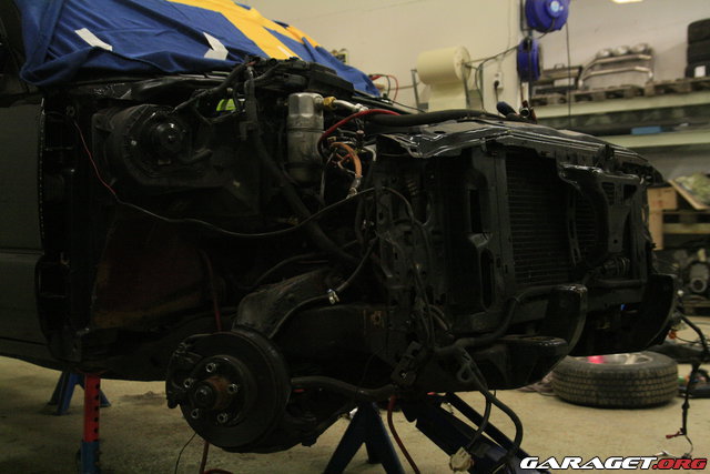

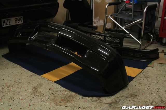

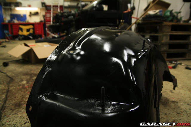

Rivit fronten lite
https://www1.garaget.org/gallery/images/171/170199/170199-d6921889d65b8d298d4aa451aa2f39a5.jpg
https://www1.garaget.org/gallery/images/171/170199/170199-6bd15350d8d6bd32cf10542864851c36.jpg

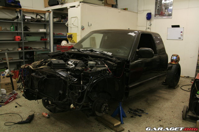

Sen tog tjejen kameran och fotade lite
https://www1.garaget.org/gallery/images/171/170199/170199-bbd229b3f1088d09f81d484565bef97f.jpg
https://www1.garaget.org/gallery/images/171/170199/170199-49996a9b0ba20292bf33c943158d8fc6.jpg
https://www1.garaget.org/gallery/images/171/170199/170199-854cbb2ed9e4e7a9bd5e361263231ab5.jpg

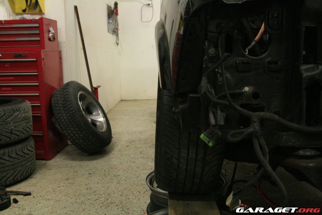

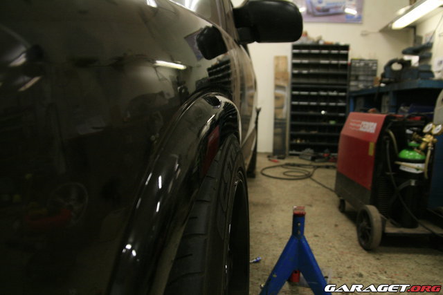

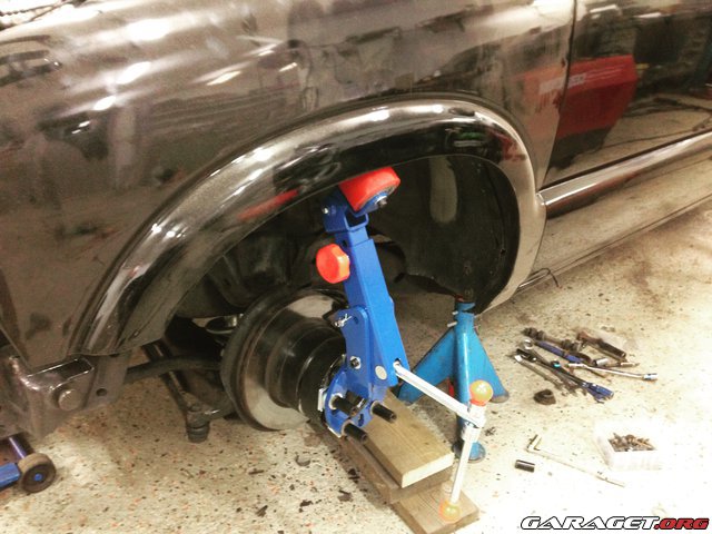

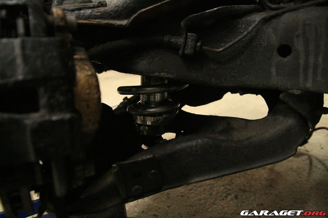

Camber, kommer troligtvis bli mer när coilisar är på, så den kan hamna närmare backen wink
https://www1.garaget.org/gallery/images/171/170199/170199-baab5b82df129814da8128d815e0b9d9.jpg
https://www1.garaget.org/gallery/images/171/170199/170199-6d42a48c6cda9e6a4a671897cc35303d.jpg
https://www1.garaget.org/gallery/images/171/170199/170199-63402044b4dd218a6b95b55c608c70af.jpg
Andra hjulhuset borta, även camber på denna sida är fixad

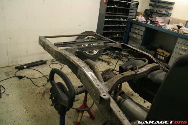

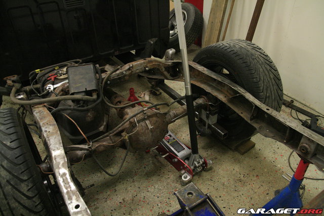

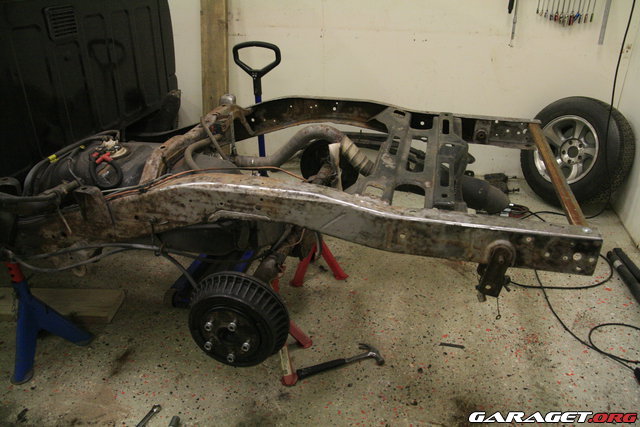

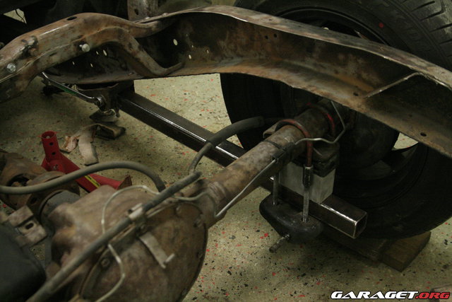

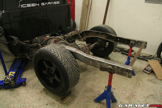

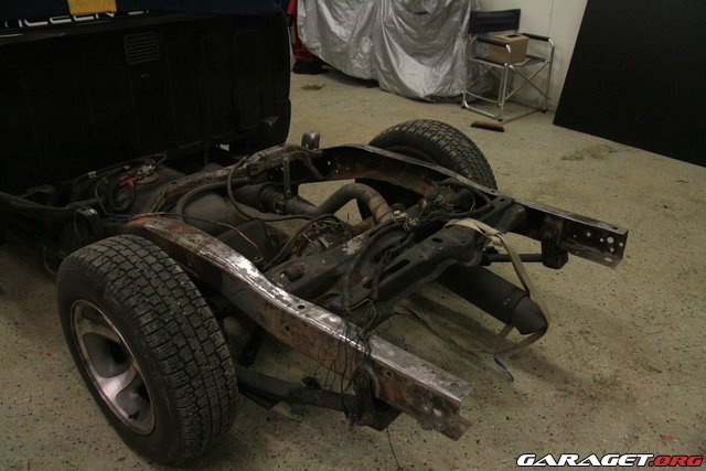

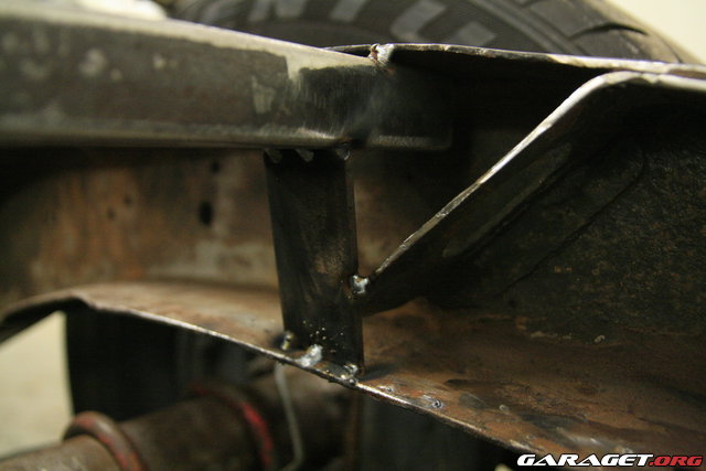

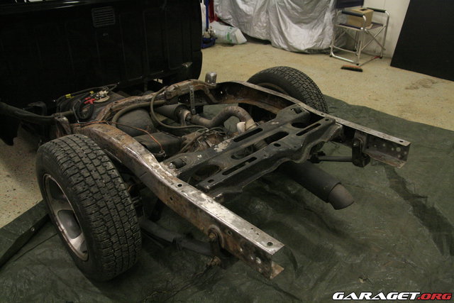

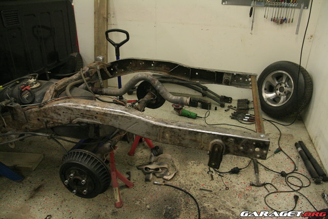

Tagit bort bladfjädringen och satt ett stag längst bak på ramen för att hålla ramen rätt när man ska kapa bort lite balkar
https://www1.garaget.org/gallery/images/171/170199/170199-7220ca307a1fb13e5bca261e854710e1.jpg
https://www1.garaget.org/gallery/images/171/170199/170199-ac5f65a76bdfcee908dad4e6605eb064.jpg

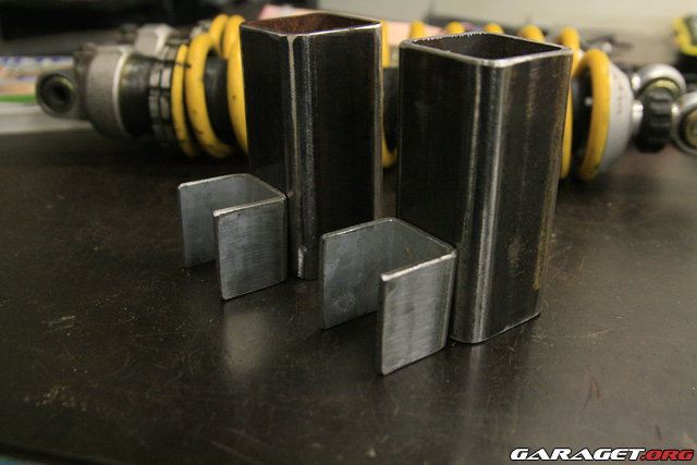

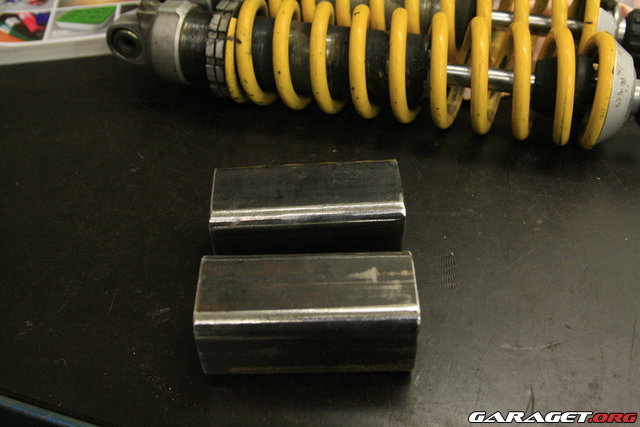

Balkarna till övre fästet för stötdämparna samt för reservhjulsupphäningen är bortkapade, kommer hamna ett nytt stag för övre fäste till coilisarna sen
https://www1.garaget.org/gallery/images/171/170199/170199-44bfea24313fe78da6e164e440efcbaf.jpg
https://www1.garaget.org/gallery/images/171/170199/170199-cfa6bd215a0b7726a915ff9f07a1b7fc.jpg

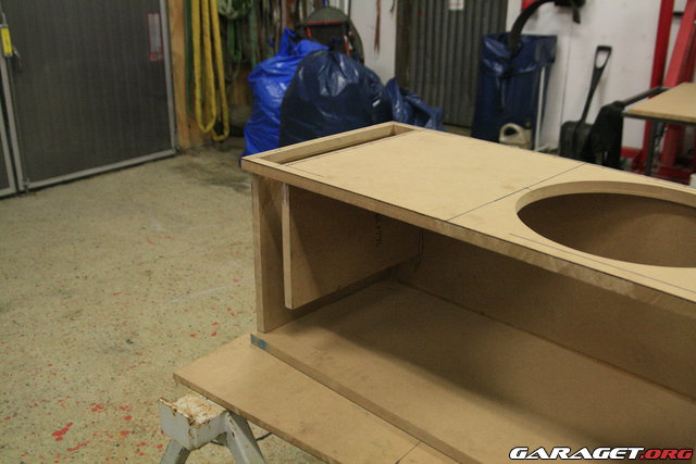

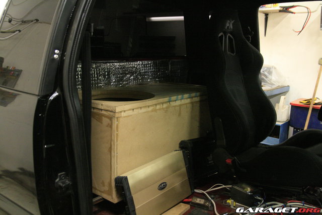

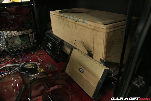

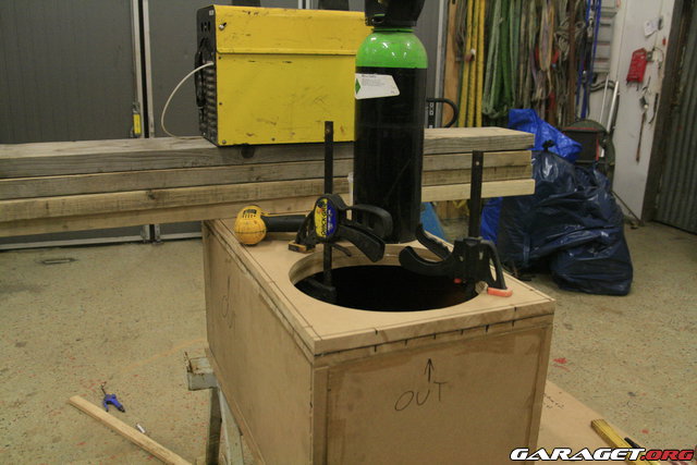

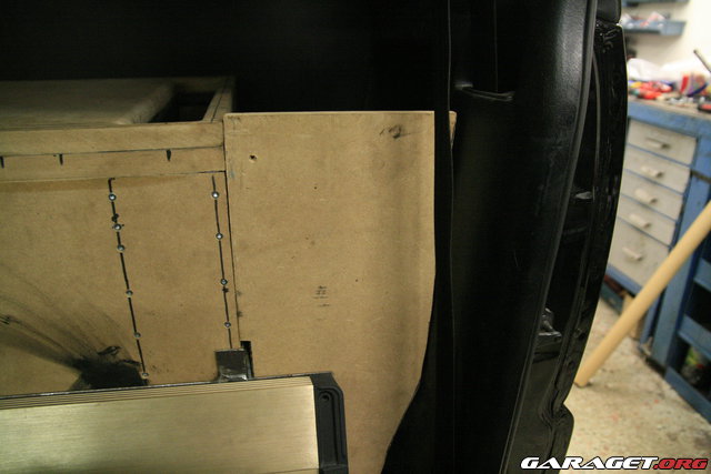

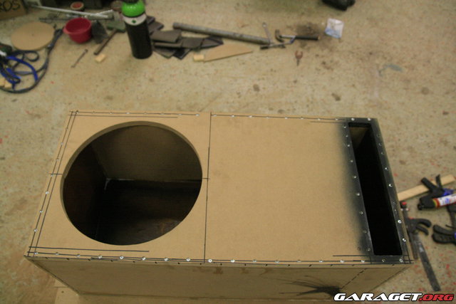

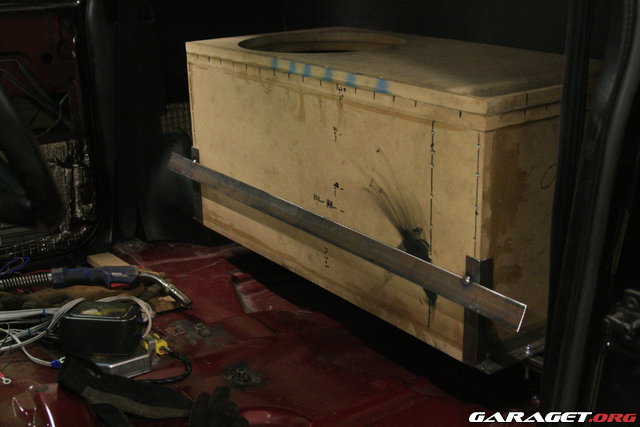

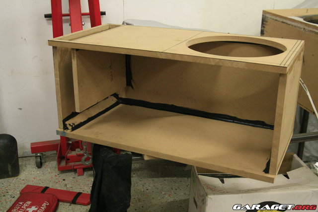

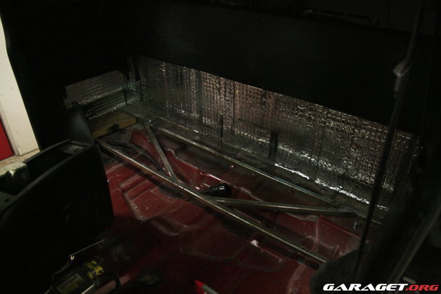

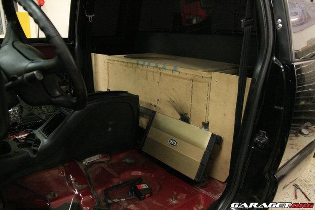

Svetsat ihop en ram till lådan, så den sår stabilt
https://www1.garaget.org/gallery/images/171/170199/170199-b3242314d4caa3f0bd5170477524603a.jpg
Testa lite hur stegen kan sitta
https://www1.garaget.org/gallery/images/171/170199/170199-4ca61676616358b688cfb1f156ff5230.jpg

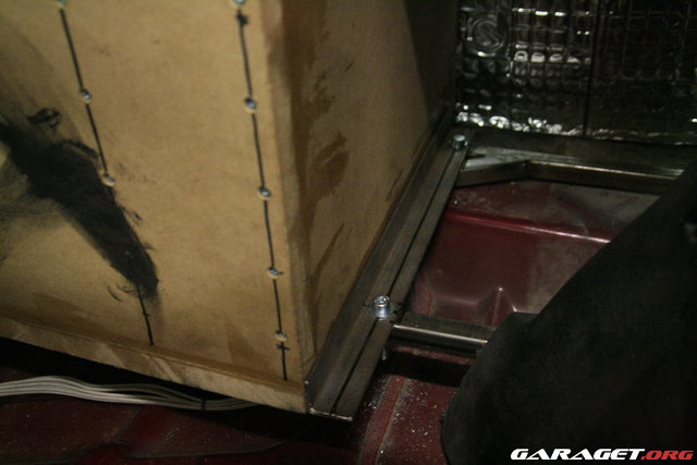

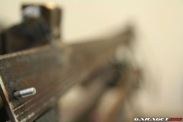

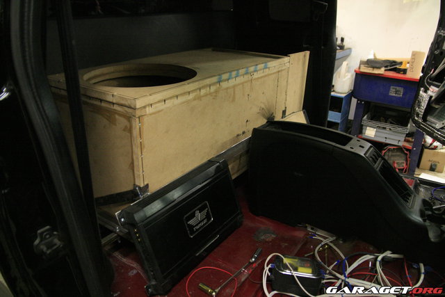

Börjat med fastsättningen till lådan, så den inte rör på sig smile
https://www1.garaget.org/gallery/images/171/170199/170199-70d4e4bf86497d95a0d6c2c77e552ed5.jpg

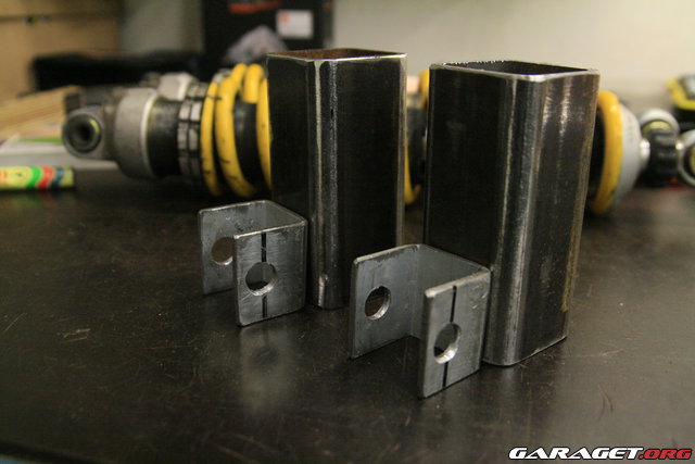

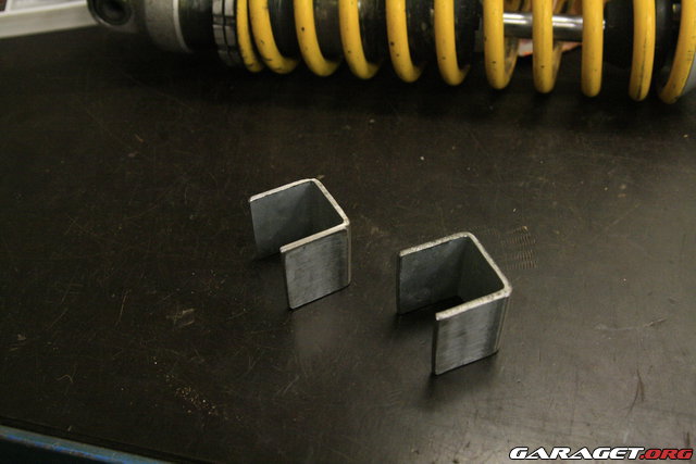

Övre fästet till slutstegen smile
https://www1.garaget.org/gallery/images/171/170199/170199-f05de95591c68c6911cb409ee9413834.jpg

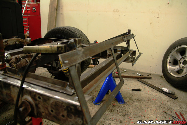

Ställningen till stegen i stort sätt klart
https://www1.garaget.org/gallery/images/171/170199/170199-3e3abf6f57fd252eb215ac3a0d645a9e.jpg

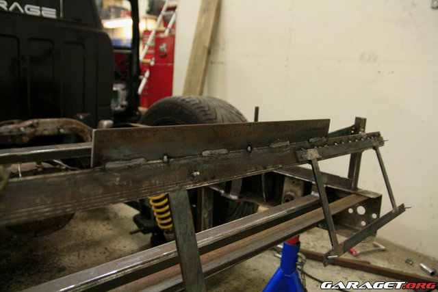

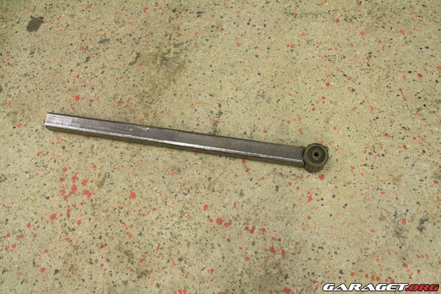

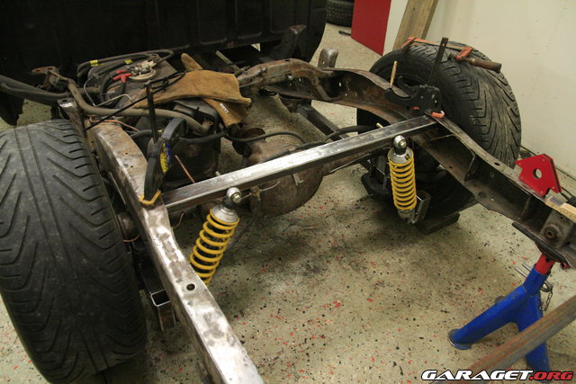

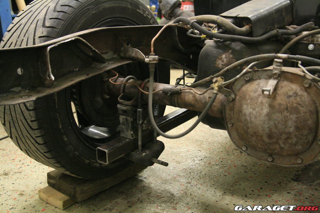

Egen byggda control/traction arms (ej svetsade på bilden)
https://www1.garaget.org/gallery/images/171/170199/170199-deb8e3949eae9d4f39d1b1a9782c4859.jpg

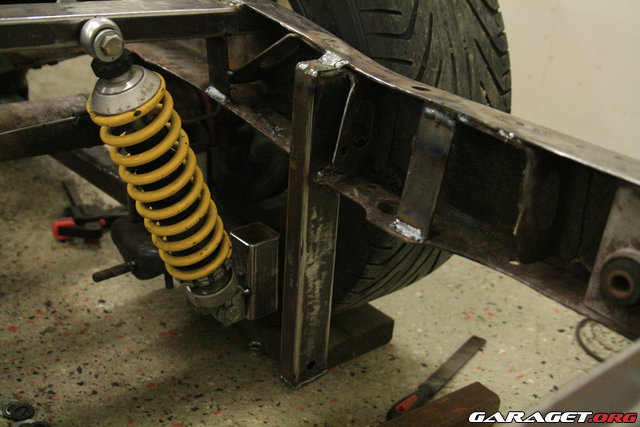

Testade hur det skulle bli, saknar panhard stag och coilover till baken bara smile
https://www1.garaget.org/gallery/images/171/170199/170199-98ca94666a32e4f6a4ede3fefc0a864a.jpg
https://www1.garaget.org/gallery/images/171/170199/170199-fc4dacf74d616b3624bb60696731f0b8.jpg
Som sagt ser förjävligt ut, men när allt är klart så blir allt målat svart smile

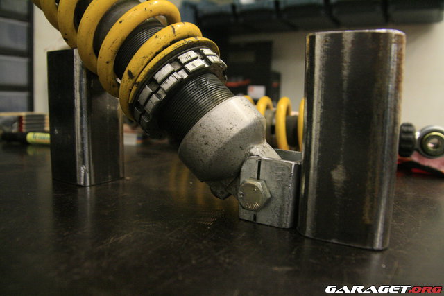

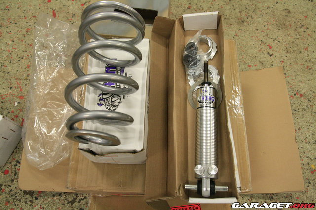

Ni som följer på instagram och facebook har nog sett va som är pågång nu, men tänkte att ni andra ska få en smygtitt innan nästa update kommer wink

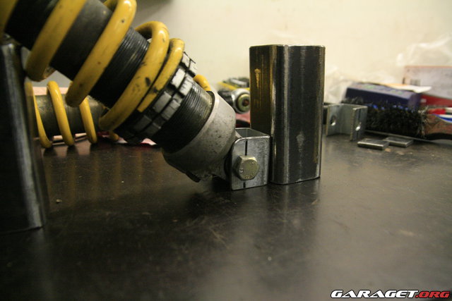

V8 Thunder Cars specade Öhlins racing coilovers till bakvagnen wink
https://scontent-vie1-1.xx.fbcdn.net/hphotos-xfl1/v/t1.0-9/12373167_888596067897084_1801185927943690266_n.jpg?oh=9efd259dbb9b6966378e14f793593299&oe=56D8ED32
//Iceen

Update!
Då vare dax igen smile
Här får ni en till bild på coilisarna till baken
https://www1.garaget.org/gallery/images/171/170199/170199-639a004d59687442df4fa3077cce9815.jpg
Börjat kapa till lite delar till nedre fästen till coilisarna
https://www1.garaget.org/gallery/images/171/170199/170199-11e1959bde7b25f6622c9cc3865d6e10.jpg
https://www1.garaget.org/gallery/images/171/170199/170199-65b31444bc111a0461d5d8a66f11941d.jpg
Något sådär kommer det bli
https://www1.garaget.org/gallery/images/171/170199/170199-00218d7011f4ec70d3f681c48fffc276.jpg
Hål borrade
https://www1.garaget.org/gallery/images/171/170199/170199-63da79427a2bb08f7f2113d676704fa0.jpg
En liten test på arbetsbänken (rundat kanterna på små bitarna nu oxå)
https://www1.garaget.org/gallery/images/171/170199/170199-f17c604d1e57028b290a5ed72a5554ec.jpg
https://www1.garaget.org/gallery/images/171/170199/170199-044828247d30c768634320b24f6525c7.jpg

Dubbel justerbara Viking Performance coilisar till fram big_smile köpt av cARLMBOM här på garaget då dem inte passade på hans 4wd smile
https://www1.garaget.org/gallery/images/171/170199/170199-1191cef17463e4217757c47c7f5c1efb.jpg
Fortsättning på bakvagnen, nedre fästen punktade, testar lite hur det kommer bli smile
https://www1.garaget.org/gallery/images/171/170199/170199-8070bb4299088224f5c7e79d203c8953.jpg
Provmontering av coilisen fram (ena sidan bara) blir rätt mycket stummare än innan, och då har ja bara ställt hårdheten på hälften wink
https://www1.garaget.org/gallery/images/171/170199/170199-110c31b8f8f9befafafa00f613fe9db2.jpg
Övre fästet till bak coilisarna på g, är punkt svetsat nu men glömde ta bilder på de tongue
https://www1.garaget.org/gallery/images/171/170199/170199-26608a401e9228f08cd676640bd4b050.jpg
https://www1.garaget.org/gallery/images/171/170199/170199-18c996e1fe5657768e806d38a61f1d86.jpg
Börjat fixa förstärknings plattor men det ska bli mer, så allt blir riktigt stabilt
https://www1.garaget.org/gallery/images/171/170199/170199-efc5bbf0341841ee5141186fbff05930.jpg
Det va allt hittils, blir fortsätta med bakvagnen ikväll, lite förstärkningar och svetsning, sen är det dags att inhandla lite färg till ramen så man kan plocka isär allt å göra den lite fin smile

Snyggt! Grymt kul när det byggs på riktigt smile man ska ta mej fan våga säta kapen i biljäveln! wink såg bilen ett par gånger under sommaren. Riktig pärla. Preem lägges! smile

Jag skulle tro att du måste boxar ramen och sätta en del egna förstärkningar i mellan.
Finns bevis på att d behövs ;-)
Kommer bli delvis boxad å lite extra förstärkningar wink så borde hålla smile

Har ju varit julafton och lite shopping på det wink skärmvals, rostskyddsfärg, svart färg, lite kablar och relän big_smile
https://www1.garaget.org/gallery/images/171/170199/170199-a201efc1b78b43cf09ee97a00bd62b44.jpg
Tvärbalk och fäste till panhard staget smile
https://www1.garaget.org/gallery/images/171/170199/170199-212f0247a280a1f264706c0e32c216c1.jpg
Fästet till panhard staget smile
https://www1.garaget.org/gallery/images/171/170199/170199-b035f47c00ae979687f13d288be0a2db.jpg
Lite svetsning på tvärbalken
https://www1.garaget.org/gallery/images/171/170199/170199-43c22e59c946faa00295aca566f72398.jpg

Slipat och svetsat innerskärmarna lite, sedan på med svart färg smile
https://www1.garaget.org/gallery/images/171/170199/170199-e696f0b73bfd11bed3c85665aa49daa1.jpg

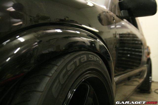

Slängde på framskärmarna och valsade dem smile
https://www1.garaget.org/gallery/images/171/170199/170199-a38856d69fbf92d75af68c6e84093d07.jpg
Dubbla spacers + lite brickor=100mm då blev det lite väl tight wink blir nog lite smalare spacers sen när det är dags att beställa smile
https://www1.garaget.org/gallery/images/171/170199/170199-283d715e89911fabe7a90c0b8edbbd94.jpg
https://www1.garaget.org/gallery/images/171/170199/170199-1af0e3b69ca697a0e6e83a91a720eb0e.jpg
Bild på stegen
https://www1.garaget.org/gallery/images/171/170199/170199-47bb815da88008943128cbba48e13638.jpg
Fick ta ut lådan, då ja märkte när ja ställde ner bilen plant så lutade baslådan neråt i framkant... Så fick bygga om ställningen under lite så lådan kunde hamna rakt smile
https://www1.garaget.org/gallery/images/171/170199/170199-a1ae5aa3d1b042d15cff077a913e267a.jpg
Fokusen hamnade lite fel på första bilden tongue men ja svetsade på skruvar på slutstegs ställningen så det ska va smidigt att sätta dit stegen smile
https://www1.garaget.org/gallery/images/171/170199/170199-41e061da6a671a3aae1fc0b969d21252.jpg
https://www1.garaget.org/gallery/images/171/170199/170199-cde8f988c1f5f82fc07de5589033bdc3.jpg
Sådär, nu står lådan rakt smile
https://www1.garaget.org/gallery/images/171/170199/170199-7ed65a95f8ecf24a82b578e415a61674.jpg
Svetsade på ett plattjärn på slutstegs ställningen som kommer ligga emot lådan, ska borra hål i lådan och plattjärnet å bulta ihop dem, så allt sitter still, för slutstegs ställningen kommer vara fast bultad i ställningen på golvet tongue
Så allt kommer sitta fast ordentligt smile
https://www1.garaget.org/gallery/images/171/170199/170199-4a43eb19356ee1a0e8ff688d867b3aa1.jpg

Måste fixa en liten gasolbrännare för att få bort bult/bussningen från gamla bladfjädringen som sitter bak i ramen, sedan kan ja börja riva ner allt och börja måla smile
Hoppas på att ha bilen klar i mars, och hoppas även att komma med på Elmia, bara vänta å se va man får för svar av dem smile
